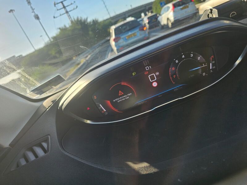

  6. הוא החליף מצבר לפני שנה בערך

  10. זה כרגע מה שהוא עושה😏 בטיפול האחרון לפני כחצי שנה הוא החליף בלמים ומצבר. אני זוכר אותו רוטן על כך שזה היה מצבר יקר בגלל מערכת ה-START & STOP.
  11. תודה רבה. במוסך אמרו לו שאם הבלמים עובדים, אז אין לחץ להגיע למוסך וקבעו לו תור ביום רביעי. אמרו לו שבינתיים לא יסע נסיעות ארוכות אלא רק בתוך העיר. מה דעתך על זה?
  12. ערב טוב. לגיסי קפצה תקלה כזאת באמצע נסיעה. לדבריו, ברגע שזה קורה הרכב לא מאיץ ולא נותן לשים גז. אם הוא מכבה את הרכב זה נעלם ואחרי חצי שעה קופץ שוב. הבלמים החולפו בטיפול האחרון לפני כחצי שנה והם עובדים מצוין. מה הבעיה? יכול להיות שזה קשור למחשב הרכב?
