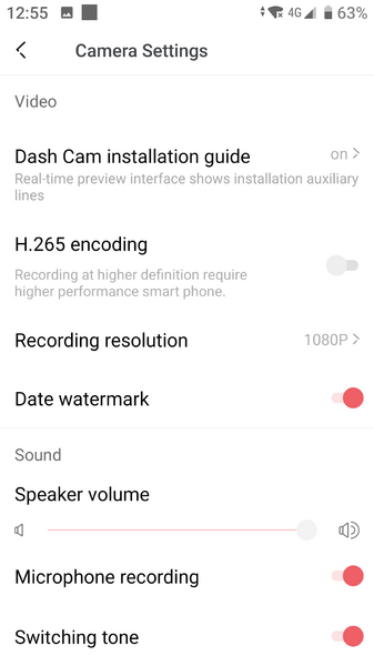

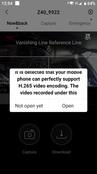

בתאריך 22.3.2022 בשעה 13:00, FiS כתב:
לגבי ה"בעיות" שצצו כאן בפורום, ניסיתי לשחזר את הבעיה במצלמה שלי ואולי הבנתי מה גורם לזה.
כשמחברים את המצלמה לאפליקציה היא מציעה אפשרות להשתמש בכוח העיבוד של הסמארטפון שלנו על מנת לקודד את הצילומים מהמצלמה בתקן H.265 (HEVC - High Efficiency Video Coding)
בגדול זה אומר שהצילומים יישמרו באיכות מקורית ומנגד נפח האחסון שיתפסו יקטן.
ברגע שהאפשרות פועלת זה מחייב את המצלמה להיות מחוברת לסמארטפון וזה נעשה בעזרת הwifi במצלמה.
כדי להפסיק את התלות בצילום בwifi והאפליקציה צריך לבטל את האפשרות שמסומנת בירוק בתמונה.
1121630201_WhatsAppImage2022-03-22at12_30_46.thumb.jpeg.78ae497f2b3ce42ec313c645d7c77a87.jpeg2.thumb.jpg.2ab1d6182d676a3dfdf2b7adad3bf4c3.jpg
ביטול שלה לא יפגע משמעותית בתמונה, פשוט המצלמה תקודד את הצילומים בH.264 כמו שאר המצלמות ונפח הקבצים יישאר רגיל.
למשל ב-VIOFO 129 Pro זה ההבדל בזמן ההקלטה בין שתי האפשרויות3.thumb.jpg.2e89316d1c3dbdeec333ba7b2e4052e5.jpg
 זה פיצ'ר ולא באג

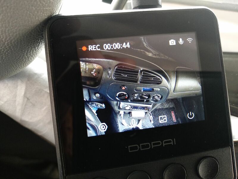

שלום,
יש לי מצלמה z40 . לפני מספר ימים גיליתי , שהמצלמה הקליטה ושמרה קבצים רק בימים שפתחתי וחיברתי את האפליקציה עם המצלמה.
כשבדקתי בפועל מה קורה, גיליתי שבתחילת נסיעה עם סיבוב המפתח המצלמה מודיעה שהיא מקליטה ,יש חיווי נקודה אדומה במסך ולד כחול דולק, אך בפועל היא לא שומרת קובץ. עוד ראיתי, שהיכן שמופיעה השעה בצד שמאל במסך, מופיע איפוס 00:00:00 ומתחילה ספירה של זמן ההקלטה (שלא נשמרת).
רק כאשר אני פותח את האפליקציה בטלפון ומתחבר למצלמה, אז מייד מתעדכנת השעה וההקלטה אכן מתחילה להישמר .
כלומר, אני חייב להתחבר עם האפליקציה למצלמה ,בכדי שיתעדכן התאריך במצלמה ותישמר ההקלטה. אם לא, המצלמה מודיעה ומראה שהיא מקליטה, אך בפועל לא שומרת קבצים .
האם אני עושה משהו לא נכון? האם יש פתרון לכך?
תודה רבה מראש
אילן

שלום שוב, פעלתי בהתאם לרשום:
ביטלתי את אופציית הקידוד h.265.
בדקתי שהכרטיס פנוי.
התקנתי מחדש את האפליקציה.
ועדיין אותן תופעות המתוארות מעלה.
האם יש דבר נוסף שניתן לעשות?
תודה,
אילן
אני מצרף תמונות שמראות את המצב הקיים.Screenshot_20220521-125504.thumb.png.59a12ec89b7acec883da9d6f833c1588.pngIMG_20220521_125253.thumb.jpg.65f48453350ef6c293dbeae46e3b537d.jpg

גם אני עם אותה בעיה נראה לי.
מה שכן, גיליתי עכשיו שהיא כן שומרת את הסרטונים, פשוט לכולם יש את אותו תאריך.
כשאני מחבר את הכרטיס זיכרון למחשב יש שם סרטונים.
רק כשהפלאפון מחובר למצלמה, התאריך מתעדכן ואז גם רואים את הסרטונים באפליקציה עצמה..
לא יודע מה לעשות.
קראתי שבמצלמות יש סוללה קטנה שתפקידה רק לשמור על הזמן עדכני, אולי הסוללה הזאת גמורה.

יש לך את הדגם עם ה-GPS או בלי?
אולי בדגם בלי הוא כל פעם מתחיל מתאריך ברירת מחדל
