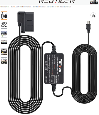

נתקלתי היום בקיט שמקבל מתח מפורט ODB - מישהו מכיר? ניסה? חסרונות?
