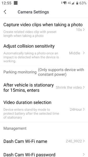

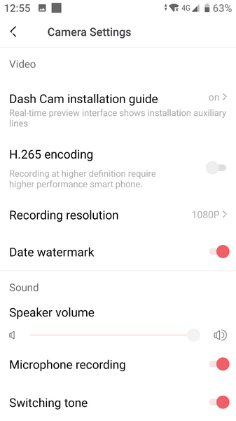

תודה על תשובתך. צירפתי תמונות של מה שיש בהגדרות האפליקציה . אני לא רואה אפשרות להגדיר שמירת שעה ותאריך (אולי אני מפספס).
הבעיה עם אי שמירת התאריך לפי מה שהבחנתי עד כה,היא בעיקר שהשמירה של הקבצים מתבצעת בתיפזורת- קשה למצא את הקובץ הרצוי .

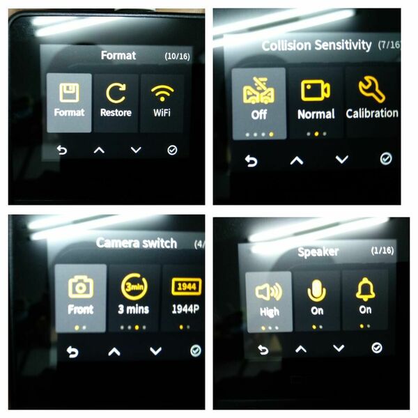

FiS,תחילה תודה על סבלנותך ועל תשובותך.נכנסתי להגדרות המצלמה וניסיתי לחפש קטגוריה רלוונטית, אך לא מצאתי. צירפתי צילום של רשימת הקטגוריות, האם אתה רואה משהו רלוונטי לפתרון הבעיה?
כמו כן ביצעתי איפוס נוסף ללא הצלחה  אילן
