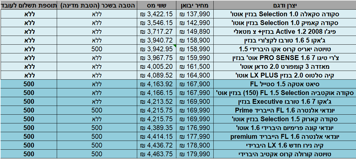

  2. שלום לכולם, אני עתיד להתחיל עבודה באזור המרכז, נסיעה של כ-120 ק"מ ביום מאזור חיפה. לפי חישובים שעשיתי משתלם לי יותר לקחת רכב ליסינג מהעבודה מאשר להחזיק רכב פרטי נוסף. יש לי מספר שיקולים בבחירת הרכב: 1) אנחנו זוג צעיר, בעתיד הקרוב מתוכנן ילד - נדרש תא מטען גדול שיכיל עגלה וציוד בלי בעיה. 2) נסיעות בסופ"שים - גם סדר גודל של 120 ק"מ. 3) רמת אבזור טובה. 4) נוחות כניסה ויציאה מהרכב - לא קריטי, עם כי אחת ל.. אני מסיע אדם שמתקשה קצת ביציאה מרכב נמוך (סיוויק 2008 לצורך הדוגמה) 5) הטבת מס 500 ש"ח לרכב היברידי. אלו הדגמים הרלוונטים שמוצעים: אני נוטה יותר לכיוון הרכבים שנדרש תוספת תשלום של 500 ש"ח. רוב הפייבוריטיות שלי נמצאות שם: סקודה אוקטביה יונדאי אלנטרה Prime יונדאי אלנטרה Premium יונדאי קונה Premium טויוטה קורולה קרוס אקטיב מבחינת העלויות שלי: נעזרתי קצת בGPT, לפי השכר שלי ודרגות המס, האידיאל הוא ששווי למס יהיה קטן מ- ~4,000 ₪, כך הנטו יפגע הכי פחות. לצורך העניין; עבור סקודה אוקטביה אפרד מ-160 ש"ח בנטו החודשי. לעומת יונדאי אלנטרה Premium שבה אני כמעט סביב ה-0 ש"ח פגיעה בנטו (או מזערי ביותר). אשמח לקרוא עוד דעות ותובנות מאנשים עם ניסיון. תודה מראש.

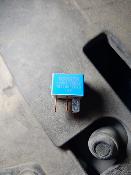

  13. בדקתי, נראה שהממסר הישן תקין. בין רגלי הבקרה יש נתק ובין רגלי העומס יש התנגדות של 175.

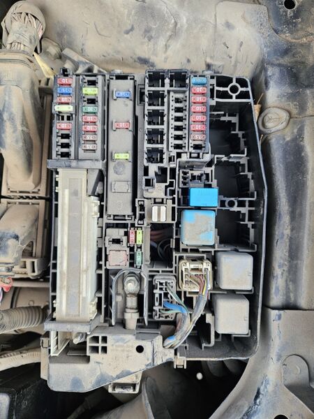

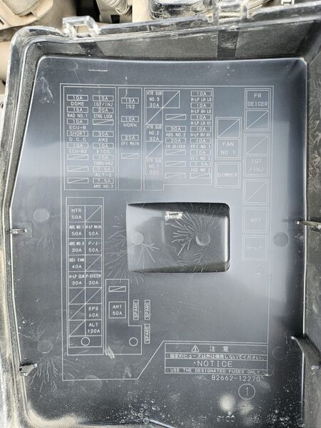

  14. הממסר הישן שהחלפתי: המיקום שלו הוא R6: מלבד זה במיקום R6 אני לא רואה אחרים שקשורים למאורר. הם נמצאים בקופסת פיוזים במכסה מנוע או במקום אחר? האם יש עוד ריילי\פיוז שאני מפספס שקשור למנוע שניתן לבדוק (מלבד FAN NO.1)? א
  15. הוחלף ריליי, הבעיה חלפה לפרק זמן קצר ושוב חזרה. איך להתקדם מכאן?

  17. שלום, בעיה בטויוטה קורולה 2008: המאורר רדיאטור לא מפסיק לעבוד כשהרכב כבוי (כשאין סוויץ') ומפסיק ברגע שמסובבים מפתח בסוויץ'. לא ניתן להניע את הרכב כי המצבר חלש ולמרות זאת המאורר ממשיך להסתובב. ניסיתי להניע עם סוללה ניידת אבל לא הצלחתי, כנראה שהמאורר צורך אליו את הזרם ולא מאפשר למצבר להיטען בשביל הנעה. על פניו המחברים שמתחברים לבקר המאורר יושבים טוב. רעיונות איך לגשת לפתרון הבעיה?
