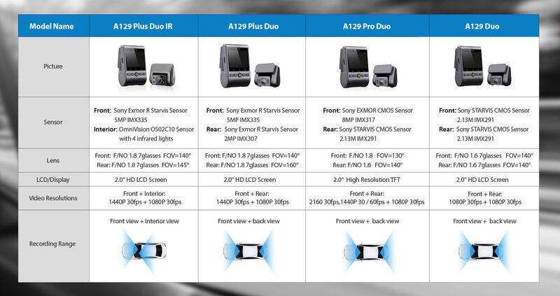

  16. זה מאוד תלוי אילו עוד צרכנים יש ברכב מלבד המצלמה (אזעקה\איתוראן וכו'), הדרך הכי טובה לבדוק זה בעזרת רב מודד - למדוד את טעינת המצבר אחרי פרק זמן. לגבי המצב חנייה, אני אישית מעדיף צילום רציף. אי אפשר לסמוך 100% על החיישן שיעשה את העבודה ברגע האמת. ממליץ לשים על צילום של 1/5fps בחנייה. ככה בטוח יהיה תיעוד רציף, וייתרון נוסף הוא צריכה נמוכה יותר של מתח מהמצבר. לגבי הכרטיס זיכרון יכול להיות שהייתה בעיה עם הsmamsung pro מאזשהי סיבה (לא התעמקתי), אבל אם אתה מחפש כרטיס אז Sandisk High Endurance נחשב לאיכותי.

  19. ל-Z40 מפרט טכני ואיכות צילום טובים יותר לעומת mola N3 Pro, הפער במחיר הוא 5$. ה-Z40 מומלצת כי היא מציעה מפרט טכני שקיים במצלמות יקרות יותר, כמו VIOFO A129 Plus (מתחרה ראש בראש) רק זולה יותר. אם תרצה לשדרג אתה יכול לרכוש את DDPai Z50, מציעה מפרט טוב יותר מZ40 אבל איכות הצילום משתפרת. קופון MAR9 מוזיל 9$ https://s.click.aliexpress.com/e/_DCKhtGZ
