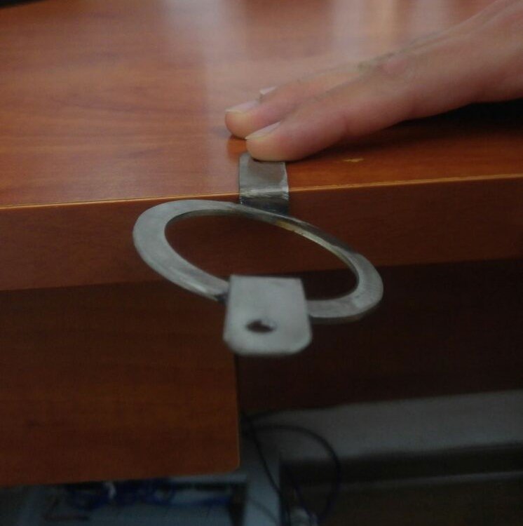

תודה רבה אני לא חרט, אבא שלי מסגר והוא הכין לי את זה. אני לא מבין כל כך בקרוסים ובחיתוכים לכן אני מעדיף פחות להתעסק עם זה ושמישהו בעל ידע בתחום יתעסק בזה. כן אני אנתק את הסאב ואבדוק, ובמידה וזה מפסיק אז פשוט להוריד לו את הגיין? אני אוותר על הקבל, אני מעדיף לטפל בבעיה ולא להסתיר אותה. כבל הפלוס והמינוס הם אותו הדבר והוא יחסית קצר, לא עולה על חצי מטר. אני אנסה לחפש נקודה על פח הרכב עצמו. והאם כדאי לי להחליף את המינוס מהמצבר לפח הרכב זה יכול לעזור?

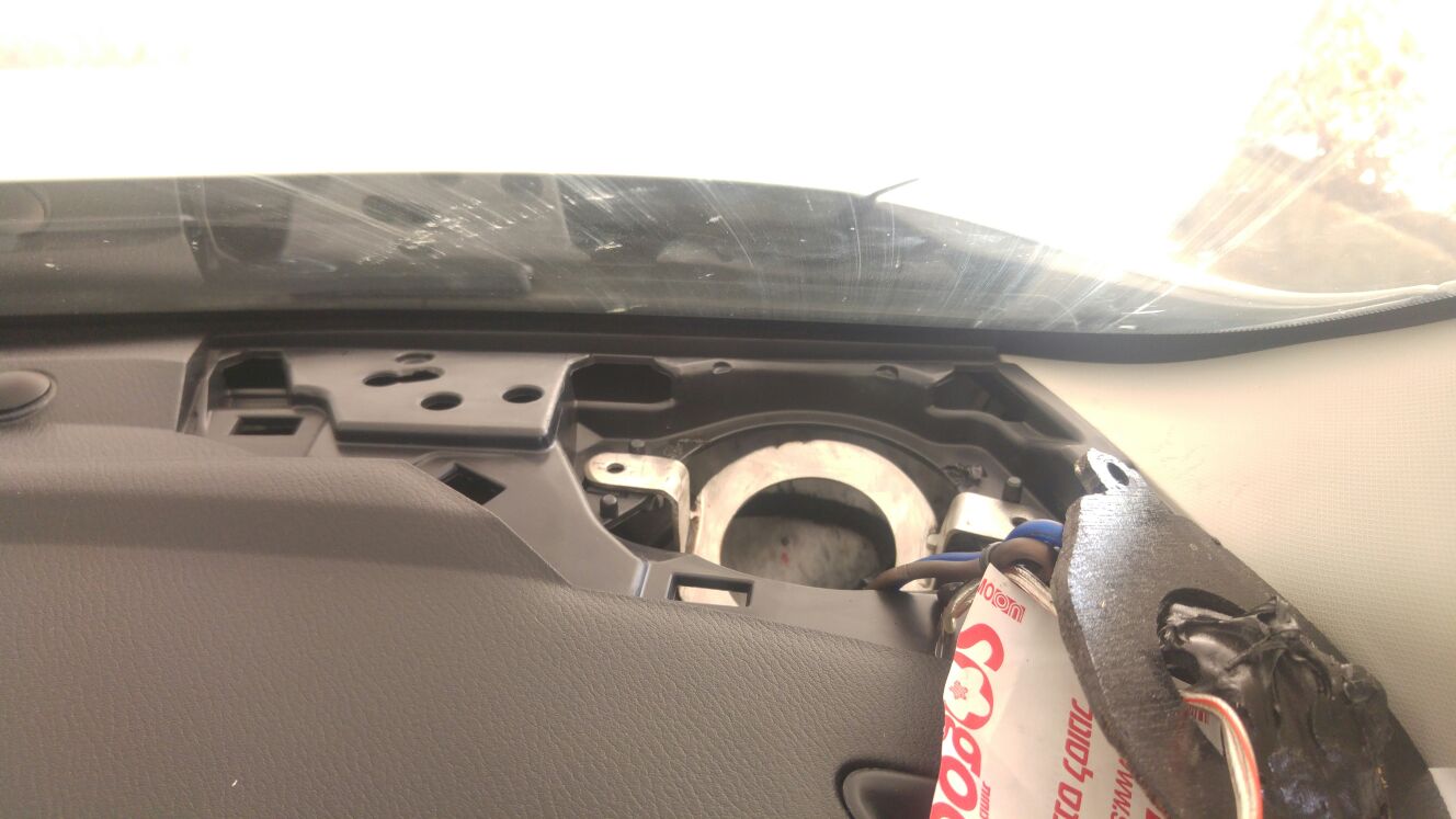

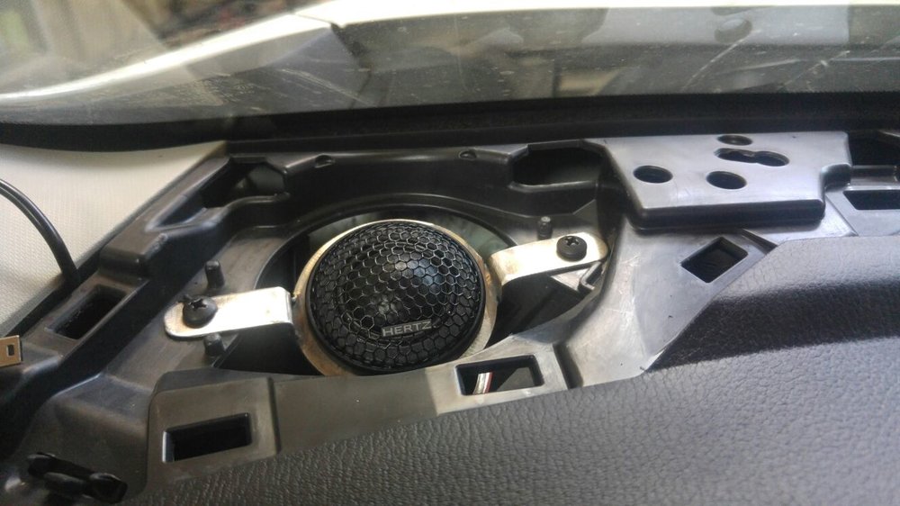

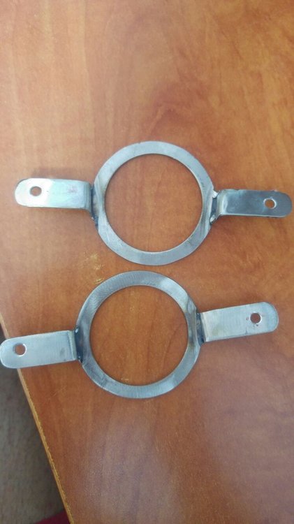

היי אדי, הכל בסדר. המערכת עובדת בפול ריינג', כך שאין לי הנחתה בדרך. 1.על הזוויות של הטוויטרים אני כבר עובד, הכנתי תושבת נסיונית. מקווה לבדוק אותה בימים הקרובים ולהעלות תמונות. בהרכבת המערכת רציתי לנצל את כול המגבר HDP4 לטובת הקומפוננט מקדימה, אך נאמר לי שאין אפשר לעשות זאת מפני שהסט חייב לעבור דרך הקרוס. 2\3.השידרוג הבא שלי הוא להוסיף קאבל בגלל עמעום האורות מקדימה ומונובלוק +סאב יותר רציני ואיכותי, ורמקולים מאחורה להשלמת הסראונד. 4. אני כרגע מעדיף שלא להכנס לדיגיטלית, מתוך פחד להסתבך. תודה רבה לך אדי, חג שמח וכל טוב. היי תום, ההתקנה בוצעה במוסך פרו-טק, יחידת הראש מגיעה לווליום מקסימום של 63. המערכת כוונה על 38\40 וזה גם הווליום שאני שומע בו, הטוויטרים מחוברים בקרוס ל0 ומונמכים ב-2 ביחידת הראש. אני שומע בווליום נמוך, ב28\30 אני משנה ביחידת הראש ל0 להנות מהצלילים ושומעים נפלא. הזיוף שאני שומע מידי פעם הוא בווליום 38\40 ורק מטוויטר ימין. הכיוונים של המגבר: ככה הטוויטר תפוס כרגע, האם זה יכול לצור בעיה שהוא אטום כרגע מלמטה? תושבת ניסיונית שיצאה עמוק מידי וקוטר חיצוני רחב מידי, אחרי החגים ניצור תושבת חדשה יותר קטנה וגבוהה

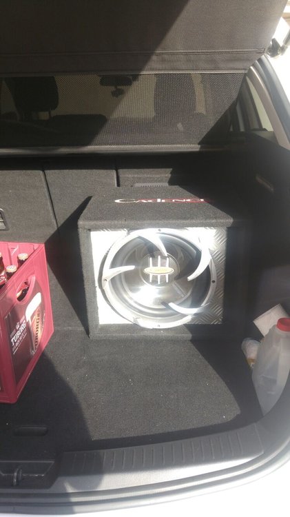

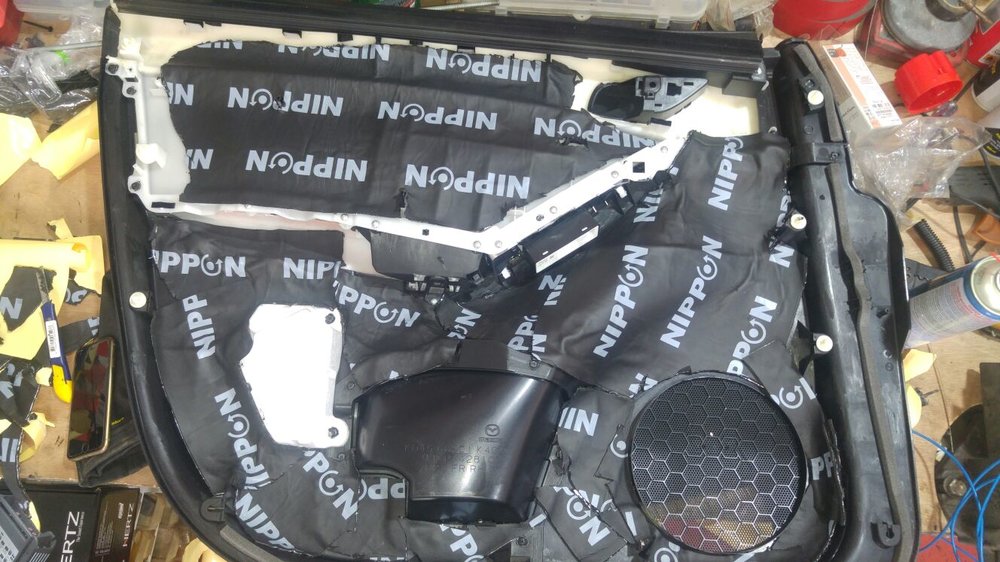

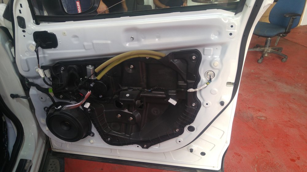

אז סופסוף התקנתי מערכת הרכב הוא מאזדה CX5 2012 ההתקנה כוללת איטום דלתות מלא. על הפח יריעה לכל דלת של דיינמיט אקסטרים, על הפלסטיק האמצעי יריעת ניפון עם ספוג לכול דלת. על הדיפון יריעת ניפון עם ספוג לכל דלת. הציוד הוא: קומפוננט הרץ MLK 165.3 LEGEND מגבר הרץ HDP 4 סאב של קדנץ fxwb121-4 350w המגבר מחובר בפול ריינג' למולטימדיה המקורית של הרכב, הקומפוננט מחובר דרך הקרוסים והסאב בגישור. אז ככה, הוופרים באמת עושים עבודה טובה. הם חזקים ומודגשים. הטוויטרים מאוד מפורטים ולא צורמים לאוזן. הדבר היחידי הוא כאשר שומעים בווליום יחסית גבוה, ובשירים מסויימים הם מתחילים לזייף קלות. הסאב חזק ובועט אך עושה הרבה רעש בגלל הפורט שלו. ובהמשך שיהיה תקציב נוסף אוסיף מונובלוק וגם רמקולים מאחורה ואשדרג את הסאב ליותר איכותי ומדויק. לסיכום, המערכת נשמעת מצוין גם כאשר היא מחוברת למולטימדיה המקורית, אך אני מרגיש שעם עוד קצת כיוונים נכונים ושינוי זוויות של הטוויטרים אוכל להפיק ממנה הרבה יותר. וכעת ניגש לקטע האומנותי, התמונות:

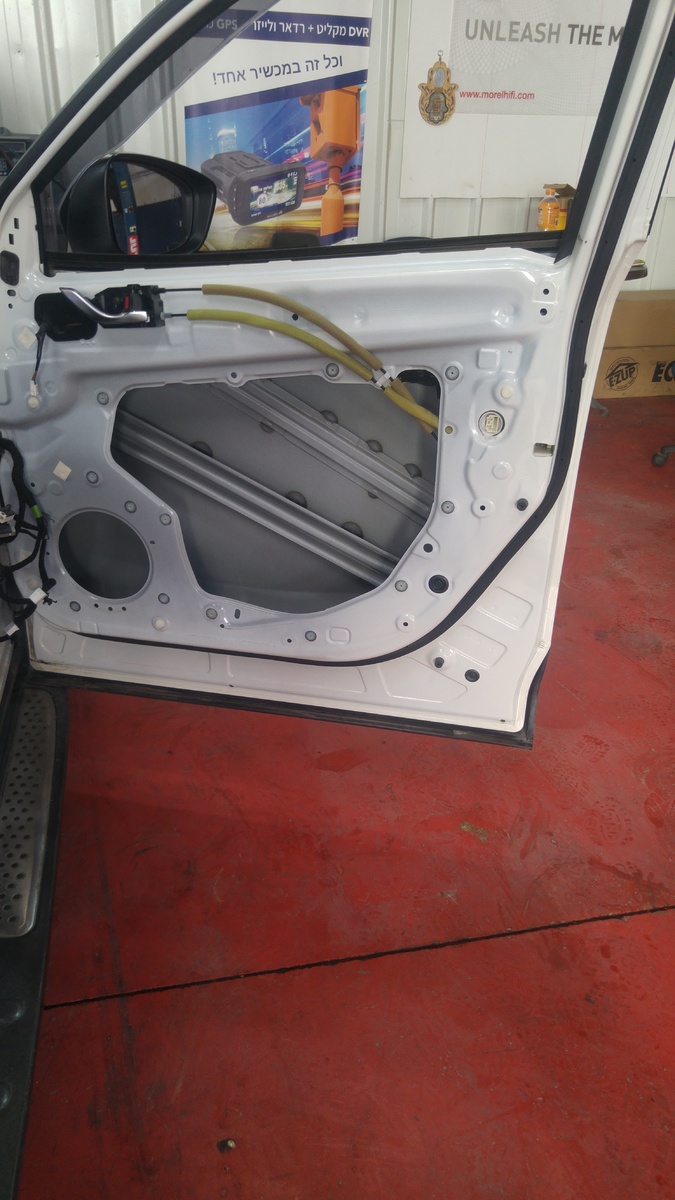

מחיצה בדלת כבר יש. ואיטום בדלתות הקדמיות 2-3 יריעות לדלת +ספוג.
כמובן שאני עושה איטום בדלתות הקדמיות 2-3 יריעות לדלת +ספוג. תודה רבה לך על התשובה המפורטת עזרת לי מאוד. בקשר למונובלוק ולסאב אני יעשה שדרוג בהמשך עקב חוסר תקציב. מבטיח תמונות בהמשך
