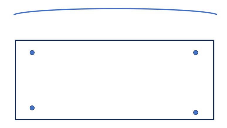

מיקום החורים לעיגון לקיר.
הקרש הקיים הוא גם עם בטן- משמע, אם אניח אותו מעל הקרש החדש שאחתוך ואצמיד אותו עם קליבות, אני אשנה בהכרח בכמה מ"מ את מיקום החורים לברגים. אני תוהה אם לא לקדוח פשוט חורים יותר גדולים בכמה מ"מ כדי לתת לי את המשחק הזה, וליישר את הקרש עם ההידוק. זה הולך להיות משקל לא קטן (ועוד אקסטרה עומס לכל פינה, כשהדלת תהיה פתוחה). חור מוגדל לא יאפשר תזוזה של כל הארונית הזו?
קראתי את הפסקה האחרונה פעמיים והראש שלי לא הצליח להפוך את המלל לתרשים ויזואלי...
אשמח לעזור אבל יהיה יותר קל עם קשקוש על מפית :)
לקרש יש בטן. שיטוח שלו יגרום לחורים לזוז קצת יחד עם הקרש. וגם ישנה מעט את המידה הסופית (זה יקוזז עם המידה של המסגרת, תאכלס, שתהיה המידה שלפיה אעבוד אחרי חיתוך "קרוב מאד למידה הסופית" אבל OVERSIZE).

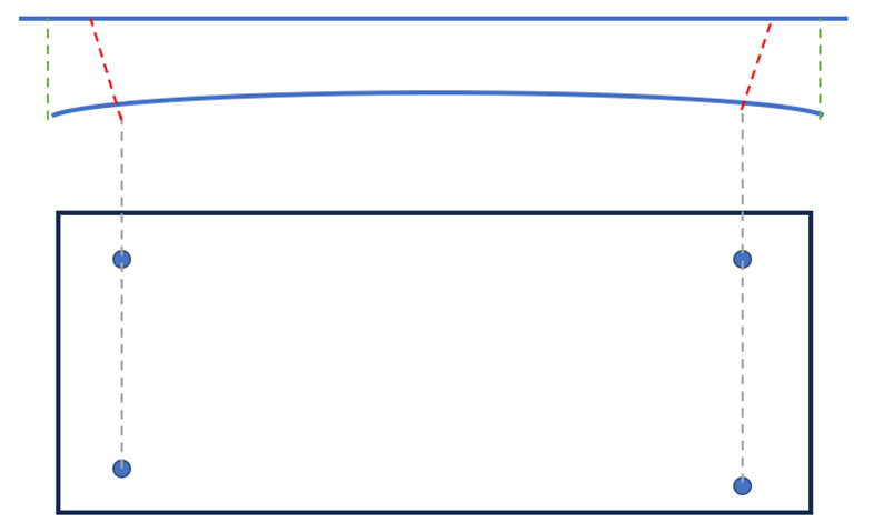

והנה תמונה "מוקצנת" של מה שיקרה כשאיישר את הקרש בהשוואה למצב הקיים:
ירוק-  המחשה ל"התארכות" הקרש.
אדום- המחשה לשינוי במיקום החורים עקב היישור.
אפור- מיקום החורים AS IS. והלוואי שזה היה מדוייק ככה במציאות :lol:
התכנון היה להניח את הקרש הקיים על החומר החדש ולסמן את החורים ככה עבור הקידוח. אבל הם "יזוזו" לי.
במקום חור 10- לעשות חור 12 למשל, וחשבתי גם על שבמקרה הכי גרוע אני עושה עוד 2 חורים בקיר לברגים "רגילים" לקיבוע נוסף, מיושר, וזהו. מוריד את הלחץ מה"אוויר" שבחור המוגדל.
מתנצל, אין לי מפית, אני מנגב בשרוול כמו ברברי.
עריכה אחרונה על ידי ברווז
באיזה מידות הקרש? הכי פשוט להתעלם ממה שהיה וליצור חורים במיקומים חדשים בקרש החדש,
ובעת ההתקנה לקדוח מחדש בקיר.
שלא יהיה סימטרי, למי אכפת, לא רואים את זה.
אין שום בעיה להרחיב את החורים לברגים כדי לשחק במיקום, במיוחד אם אתה מוסיף שייבה בין ראש הבורג לעץ, או משתמש בראש רחב במיוחד. אבל זה מיותר לגמרי. תתחיל מאפס. יהיה יותר מהיר על הדרך.
עריכה אחרונה על ידי hans
ברור שאני מוסיף שייבה, בגודל הזה ובעומס הזה.
הקרש סביב 109.5 על 64.5.
אני מאד מעדיף שלא לקדוח שוב בקיר הזה, לא בכזה גודל בכל מקרה- זה הקיר שעברתי דרכו ב-3 חורים מתוך 4 לצד השני (כשהתקנתי את קרש הכלים הזה ממש). קיר דרעק, שגרם לי להתייעץ פה ולקנות את הדיבלים פישר :lol:. להוסיף 2 ברגים קטנים עוד ניחא, אבל בורג 8 או 10 ממ (לא זוכר כבר) כשאורך הדיבל הוא כמעט כל הרוחב של הקיר, לא ממש נחמד לי.
אנסה להרחיב, תודה. אם לא יילך, תמיד אוכל לפתוח את החורים עוד לקוטר של 2 ס"מ, למלא עם DOWEL ולקדוח חדשים וזהו.
(2 ס"מ זה קוטר ה DOWEL הכי קרוב שאני יכול להגיע אליו, אחרי 8 מ"מ- החור יהיה כנראה 10 או 12). מוט של מטאטא :lol:
אז תקדח 6 חורים של דיבל 6.
או 12 חורים של דיבל 6. פישר. שש אמיתי.
תשתמש בבורג הכי עבה שעדיין נכנס לדיבל.
יחזיק יחזיק אל תפחד.
הפיתרון לקיר דפוק זה לא חור גדול יותר, אלא יותר חורים קטנים. תנסה מה כבר תפסיד.

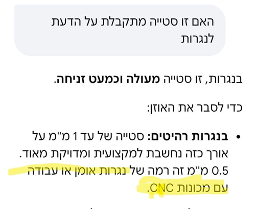

עכשיו, מי שיש לו פה מסור שולחן איכותי מאד, משוכלל, תעשייתי- אולי יגידו לי שמה שעשיתי זה כלום ושום דבר, סטנדרטי, אפילו שגיאה רצינית. אבל עבור המסור שולחן שלי, להגיע לרמת דיוק הזו- זה מבחינתי הזוי.
הנה מה שהיה לצ'יפופו לומר לי.
שאלתי אותו- כמה סטייה באחוזים זה 0.5 מ"מ על 800 מ"מ.
התשובה- 0.0625%.
אני יודע שהנבלה מתחנף, אבל זה כבר מוגזם :lol:

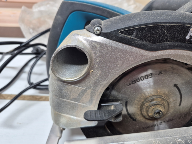

למה עצרתי? כי המסור עגול שלי, הוא בסדר גמור- אבל כיאה לכלי זול (פיוניר, עלה לי סביב 250 ש"ח) יש לו חיסרון מעצבן מאד: אין לו אפשרות מובנית לחיבור שואב אבק והוא מטנףףףףףף את כל הסדנה שלי.
היום אני מקווה לפתור את הבאג הזה שלו אחת ולתמיד, עוד לא החלטתי איך. יש לי כמה מחשבות. החור שלו בעייתי לחיבור של צינור, כי הוא משופע משום מה.
יש לי כיוון ואנסה להנדס לו פתרון היום.
זה אחד מהמקרים שאני מצטער שאין לי מדפסת תלת מימד... נו שוין. נעשה ביד, סגולה לגימור איכותי :lol:.

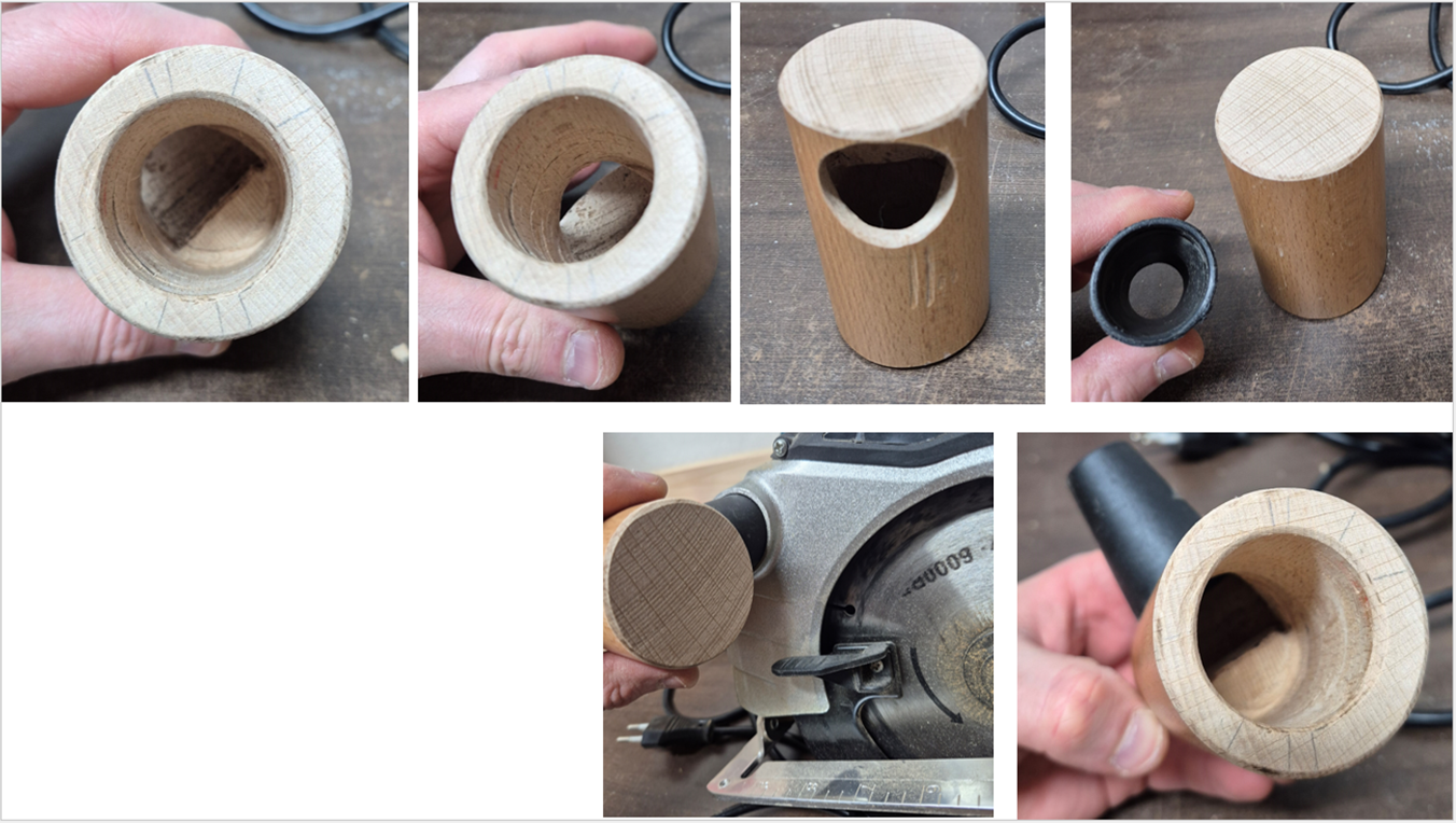

בתאריך 9.4.2026 בשעה 12:12, ברווז כתב:
אז פתרתי את זה. בטעות מצאתי משהו קוני- בדיוק בקונוס המתאים (מתאם של משאבת ניפוח ישנה שלי, שאני לא משתמש בחלק הזה שלה).
נותר לי עוד לחבר הכל עם פלסטלינה (הצינור לעץ, כל העסק למסור- יקובע לחלוטין).
את הצינור בינתיים הדבקתי עם 3 שניות + אפוקסי.
לא אידאלי אבל יעשה את העבודה.
