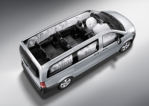

הושבת תינוק (כלומר, עד אזור גיל 3) עם הפנים קדימה אינה בטיחותית בכל מקרה בגלל החולשה היחסית של הצוואר בתינוקות.
מלבד זאת, הרכב שלך (אם הוויטו שבתמונה שלך הוא הרכב המדובר) כולל כרית נוסע כפולה (ראה תמונות למטה, תתעלם מכריות הצד שלא מוצעות בישראל) שמגינה גם על היושב במושב המרכזי, כלומר במקרה תאונה היא עשויה לגרום לתינוקך פציעה קשה ואף יותר מכך.
בעניין השולי יותר, לא - לפי לשון החוק אסור לך להושיב כך את התינוק. אבל זה כאמור שולי בעניין הזה, בהנחה שמה שחשוב לך הוא בטיחות התינוק ולא הארנק.
פות"ש - תגיד יפה תודה לרועי. חסך לך את הקריאה בספר הרכב.
לפני 5 שעות, David32 כתב:
חשבו על הכל מרצדס, מניח שבI800 שלי אין הגנה לנוסע האמצעי.

לגבי i800 - לא מכיר לעומק את הדגם הזה בגרסת שלושה מושבים. סביר עם זאת שאם מדובר בגרסת שלושה מושבים מקורית יש כרית אוויר כפולה. רוב (אם לא כל) המסחריות המודרניות בסגמנט הזה ומעליו עם שלושה מושבים קדמיים, מצוידות בכרית המגינה גם על הנוסע המרכזי - למשל רנו טראפיק ומאסטר, סיטרואן ספייסטורר (מחליף הג'אמפי), פורד טרנזיט וכד'.
בכלי רכב המשווקים בארה"ב זו דרישה מפורשת של התקנות. בכלי רכב המשווקים באירופה זו אמנם לא חובה מפורשת, אך ספק אם הרכב יעמוד ברמת הבטיחות המינימלית הנדרשת במבחן ריסוק אם יציע מושב קדמי בלי כרית.
