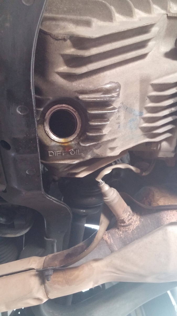

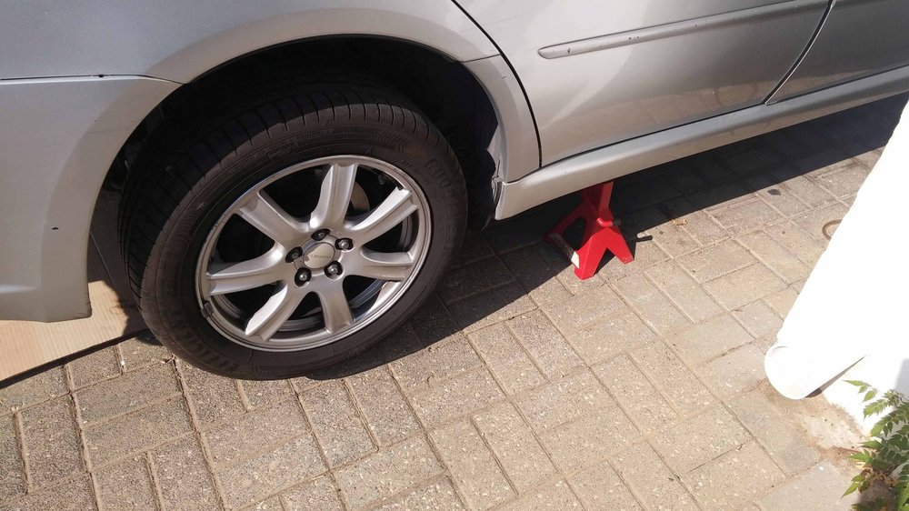

החלפת שמן דיפרנציאל:

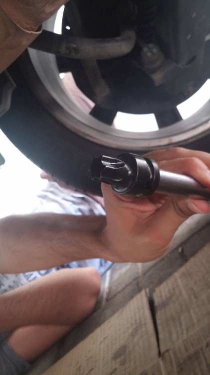

תחילה הרכב הועמד על זוג בוקים מקדימה, נפתח בורג הניקוז העקשן של הדיפרנציאל הקדמי (בורק טורקס 70 T70), מילוי של 1.2 ליטר דרך המדיד (עם משפך וצינורית).

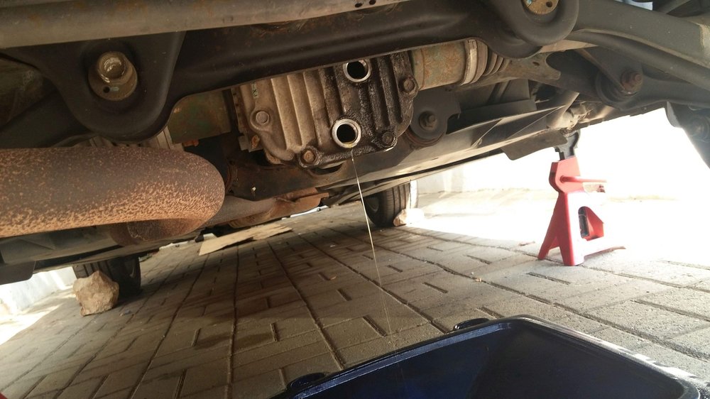

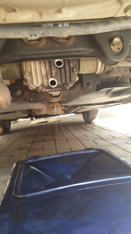

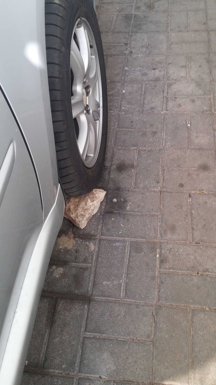

מאחור זה הלך ככה: הנחת מעצורים לגלגלים הקדמיים, העמדה על זוג בוקים, פתיחת בורג המילוי (עליון) כדי שהניקוז יהיה חלק בלי "קפיצות" של השמן בריקון ולמען הביטחון, חייב לפתוח ראשית את בורג המילוי ורק לאחר מכן את בורג הניקוז (היו מקרים שאנשים פתחו קודם את בורג הניקוז, ואז לא הצליחו לפתוח את בורג המילוי העליון ונתקעו עם רכב בלי שמן בדיפ' האחורי..), פתיחת בורג הריקון התחתון, ניקוי המגנט שבבורג משבבי מתכת, הברגה חזרה ומילוי עם צינורית ומשפך 0.8 ליטר~ עד שמתחיל לנזול טיפה שמן מפתח המילוי וסגירת הבורג.

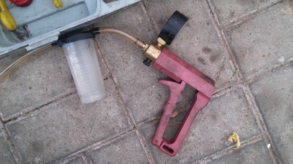

ההחלפה התבצעה עם מכשיר ייעודי להחלפת נוזל הבלמים:

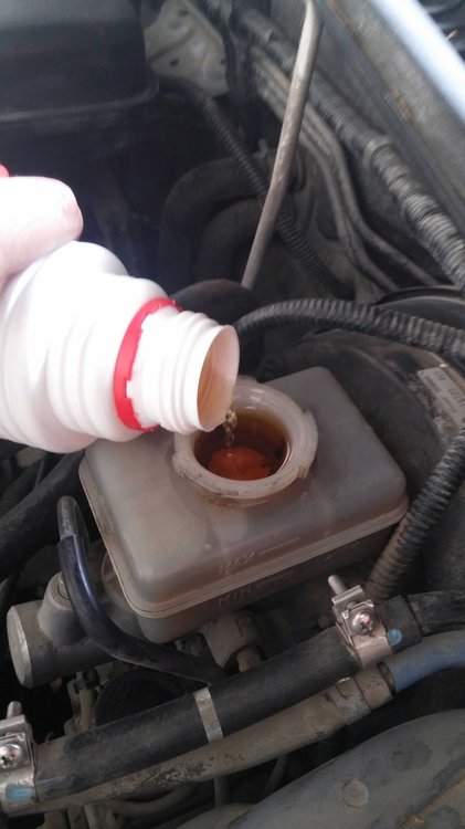

ריקון כל נוזל הבלמים מכוסית המילוי/רזרבה, העמדת הרכב על זוג בוקים, פתיחת הפטמה עם מפתח 10, חיבור הצינורית ומשאבת הנוזל ופמפום עד שרואים נוזל חדש יוצא בלי בועות אוויר.
זה התבצע לפטמות בכל הגלגלים, סה"כ נכנס בערך 0.5 ליטר של נוזל בלמים חדש.
אדגיש שבמשך כל ההליך יש לשמור על מפלס תקין של נוזל הבלמים בכוסית כדי שלא ייכנס אוויר.
