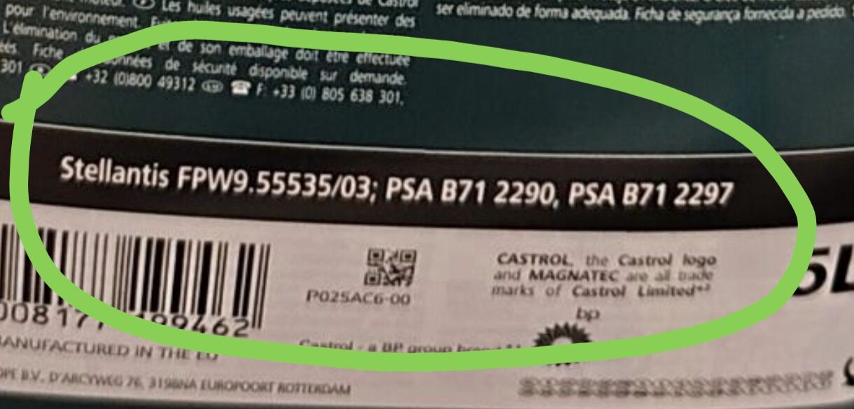

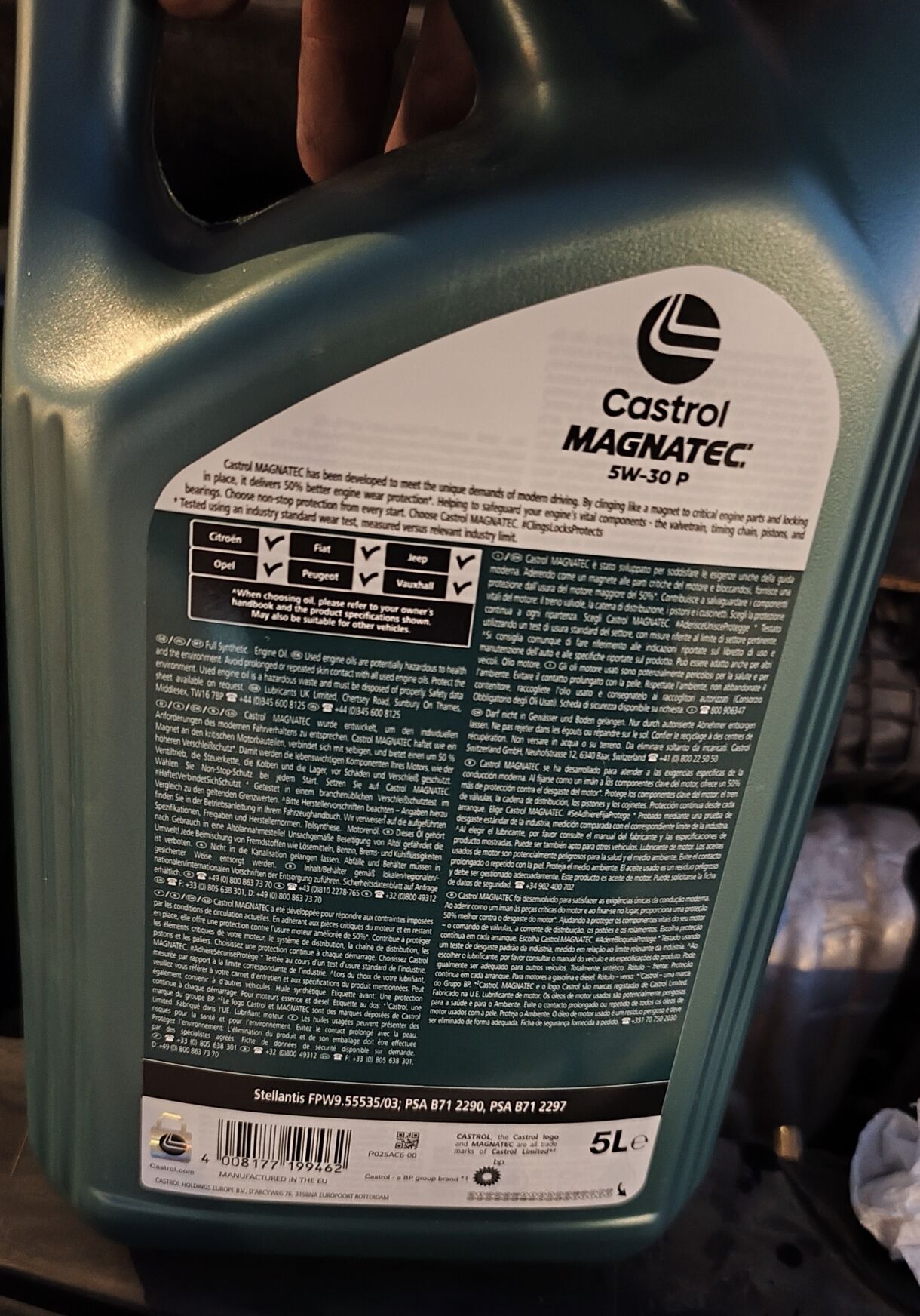

עברתי להשתמש בשמן Castrol בתקן B712297 שהתחילו לייבא לארץ לפני כשנה. הוא יותר זול מ Total וזה אחד המותגים המובילים בתחום.
לפני 52 דקות, nir3 כתב:
להבנתי תקן B71 הוחלף בתקן FPW9.55535/03 שהוא המומלץ כעת לרכבים עם רצועה טבולה בשמן
לשמן Castrol שציינתי יש את שני התקנים האלו.
יכול להיות שהתקן לא הוחלף אלא זה רישום שונה של אותו תקן ב"שפת" סטלנטיס במקום "שפת" PSA.
בדיוק כך. אני השתמשתי בקסטרול בטיפול האחרון ב-3008 וב-2008 שלי
אני לא יודע אם זה רישום שונה או שינוי שהוא מעבר לכך.
מכתבות שקראתי בזמנו בחו"ל ניתן היה להבין שעשו שינויים וייתכן שהתקן הזה מחמיר יותר ולכן השמן הזה של קסטרול כולל בתוכו גם את B71.
במקרה כזה לא בטוח ששמנים אחרים שעומדים בתקן B71, בהכרח יעמדו גם בתקן החדש.
