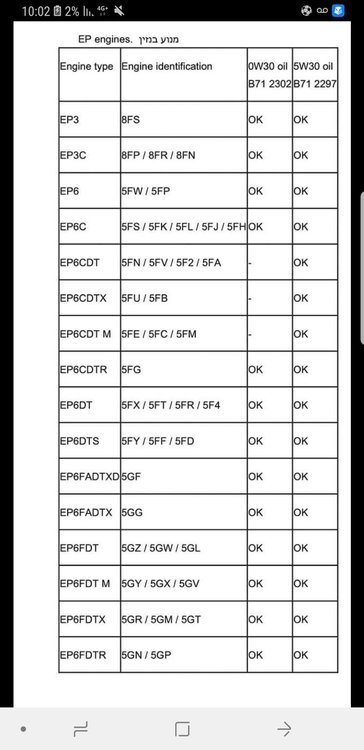

המנוע שלך "אוהב" גם את תקן 2302 (0w30) וגם את 2297 (5w30).
שמן בתקן 2302 לרוב מגיע מבית TOTAL או מוטול.
שמן בתקן 2297 - מתאים ה-Mobil1 ESP 5w30 (זה מה ששמו לי במרכזי).

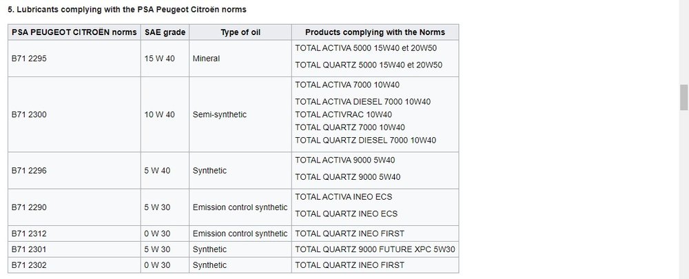

ראשית, באתר של TOTAL ובתאור השמן TOTAL INEO FIRST 0W30 2312 רשום באופן ברור: B71 2302 CHINA.

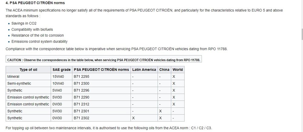

באתר החובבים Frenchcarforum.co.uk העלו את הטבלאות ובאחת מהן התקן 2302 מסומן תחת CHINA בלבד.
*להערכתי האישית בלבד* קיים סיכוי שבקובץ ש BUKI העלה (של ההנחיה של לובינסקי, בעברית, מחודש מאי 2018 שיש תקן חדש 2302) קיימת טעות ואין תקן 2302 שתקף לאיזור שלנו אלא אך ורק לסין בלבד. שוב, זו הערכתי האישית בלבד.
בכל מקרה, אגב, השמן הנ"ל תומך בשני התקנים.
