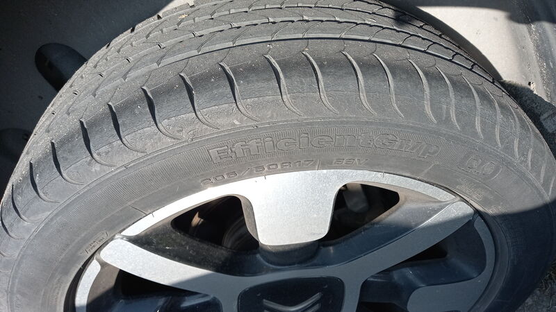

  9. האחוריים הם goodyear efficientgrip הם מקוריים של הרכב מ 2018 מצרף תמונה שלהם ,הקדמיים הוחלפו לפני שנה וחצי עיי בעל הרכב הקודם והם של רודקס הם 93W , גם הריקן שהחלפתי הם 93W , אכן הם הציעו לי בסניף במחיר קרוב לקלבר שהצעת , חבל שלא הספקתי לראות את ההודעה שלך, פשוט יום שני יש לי טסט ולא היה בא לי להיכשל על צמיגים וסופ"ש יש לי נסיעה ארוכה , דרך אגב הרכב עושה 4000 ק"מ בשנה ,אז האם זה ממש גרוע ברמה כמו שכתבת הצמיגים האלה ?

  11. אשקיע יותר אז בצמיגים ,מה ההבדלים בקוד עומס ? מעדיף צמיג שיתן תחושת רכות יותר ,הרכב נוסע בעיקר בעיר , בסופ"ש מחוץ לעיר , יש צמיג מומלץ שזמין בצמיגיות ? אני צריך את הצמיגים לתחילת שבוע

  13. שלום חברים ,רכב שקנינו לפני כמה חודשים שמור ומטופל במוסך המרכזי עלייה לכביש ינואר 2018 , כרגע עם 45000 ק"מ ,מצרף היסטוריית טיפולים , צריך לעשות טיפול שנתי עכשיו ,מה כדאי ומומלץ לעשות בטיפול הזה ? כמו כן צריך להחליף צמיגים אחוריים הם נראים מצוין אבל מקוריים של הרכב זה כבר 8 שנים מחפש המלצה לצמיג בסביבות ה 300 ש"ח 205/50R17 80T, כל כמה זמן מחליפים פלגים? ברקסים אחוריים? קקטוס.xlsx
