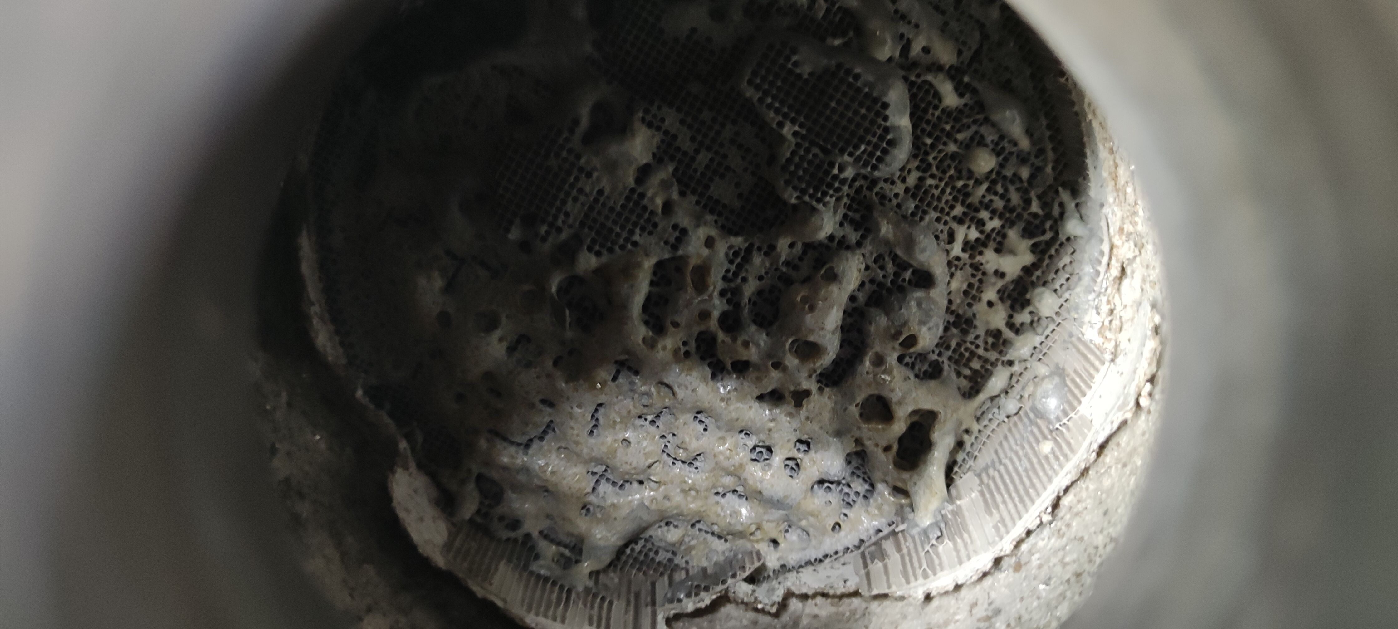

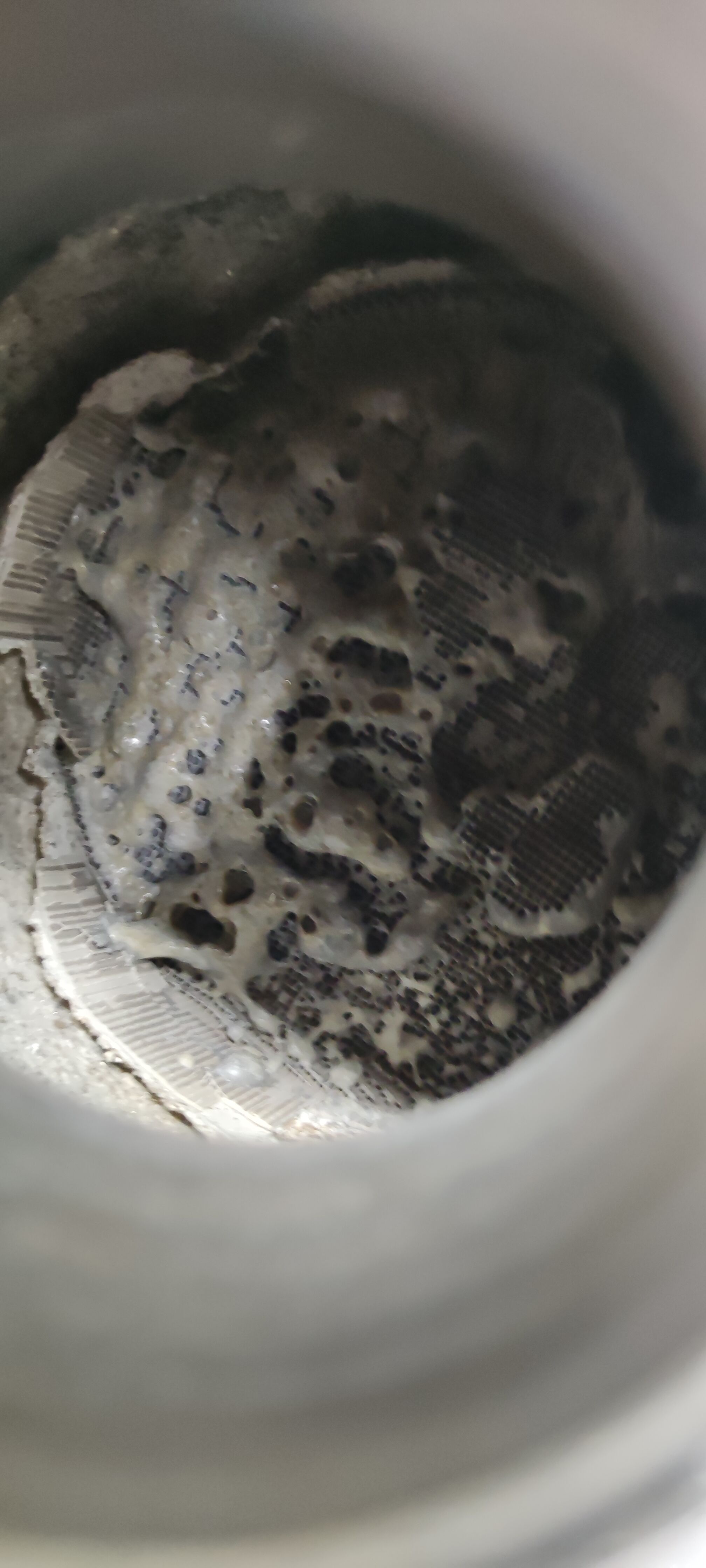

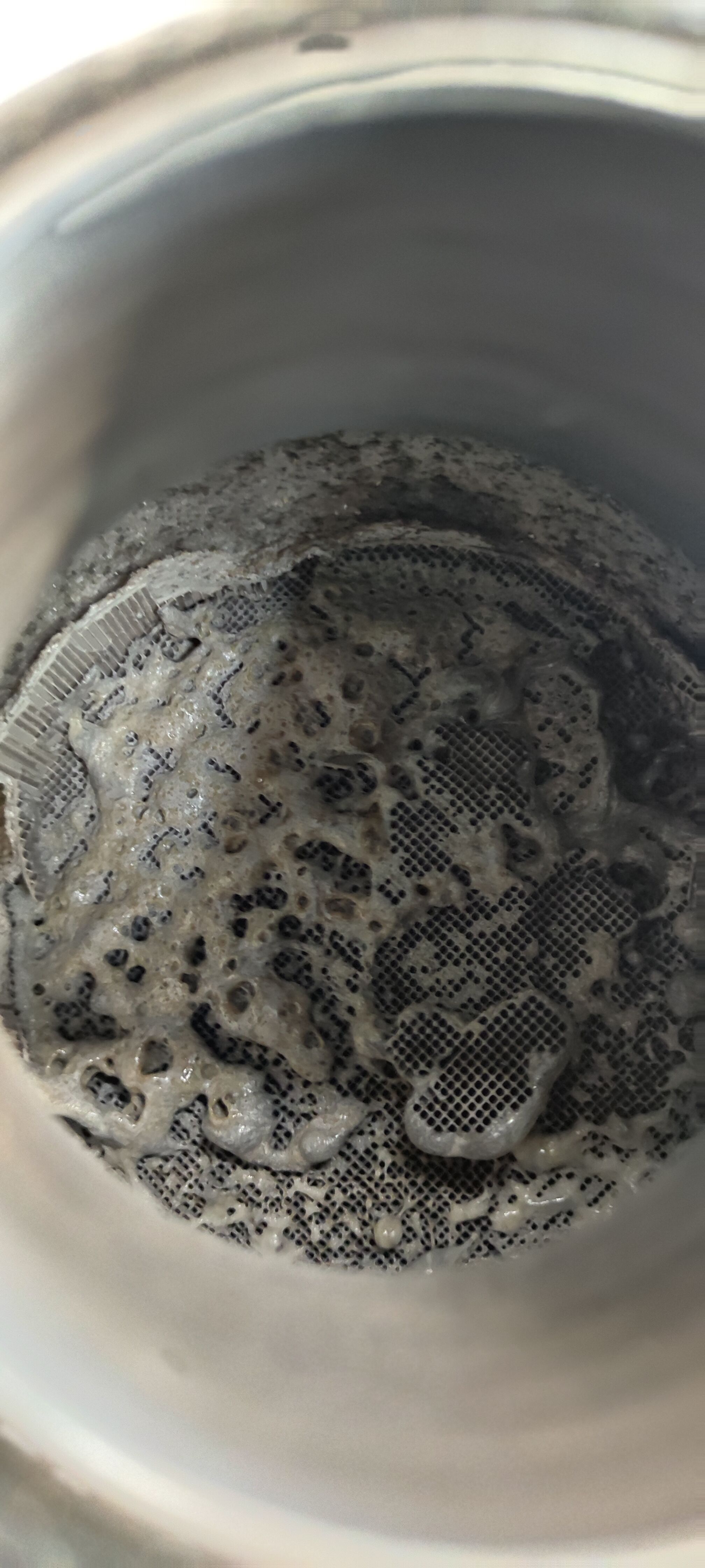

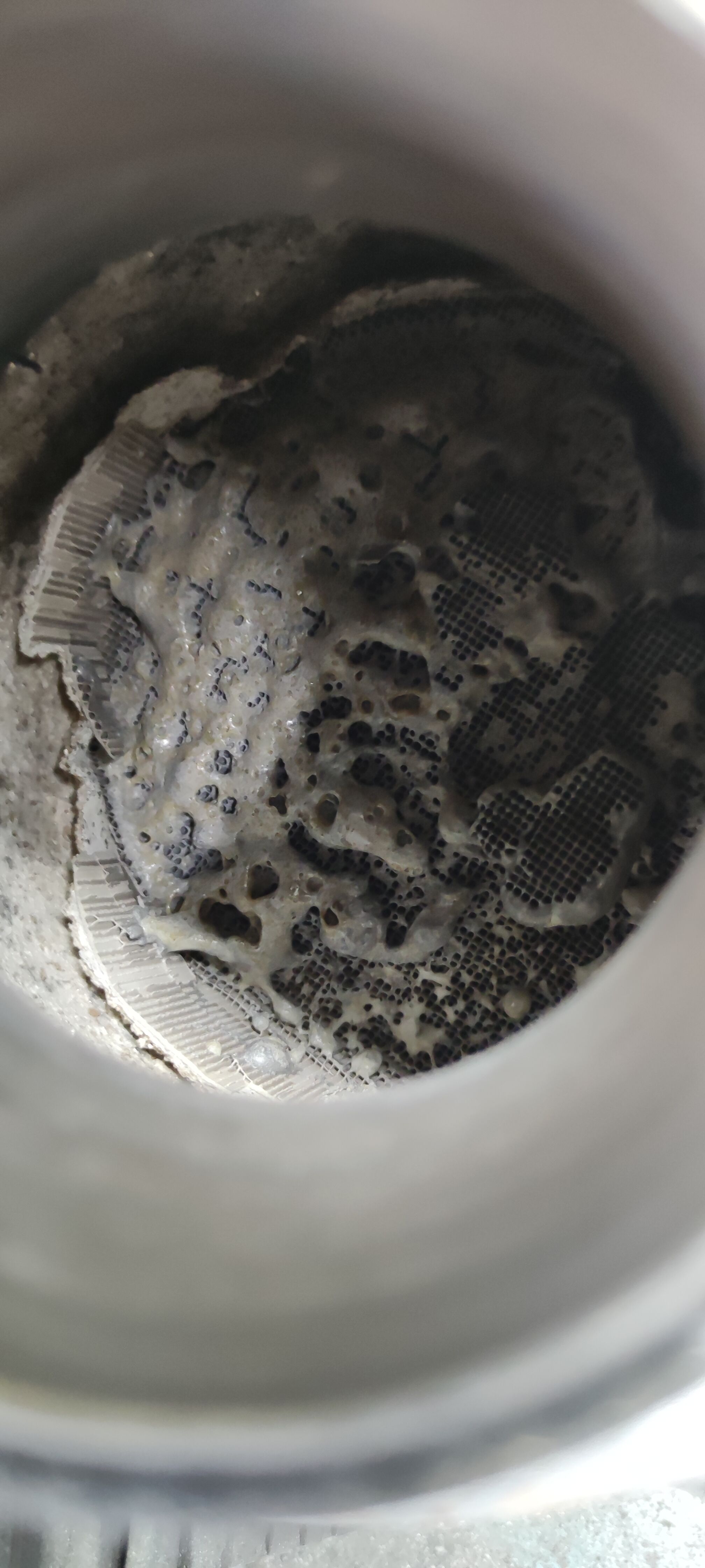

כל הממיר קטליטי נמס גם הראשי והאחורי כל הלכלוך היה סתום ולא החלפתי אותו כרגע הוצאתי רק את כל הלכלוך כי בשביל שלא להחליף עוד פעם ויסתם

לפי מה שאתה מתאר הממיר מגיע לטמפ' מאוד גבוהה עד לרמה שנמס. בכדי שזה יקרה צריך שיגיעו שאריות דלק שלא נשרף לממיר לאחר שלב הפליטה, שמתלקח שם וכתוצאה מהחום הגבוה של הבערה בתוך הממיר הוא נמס. יש לך בעיה כנראה בתערובת דלק ובשריפה שלו. איש דיאגנוסטיקה טוב שיתחבר עם סורק יבין מיד מה הבעיה. מקסימום שעה עם קפה לאבחן כזו בעיה. 3 שבועות זה מקום שלא יאבחן לך אותה גם ב3 שנים. לאבחן מהפורום בלתי אפשרי. אתה צריך איש דיאגנוסטיקה טוב או מוסך טוב והם יפתרו לך את הבעיה. @רפי לין יכול להמליץ לך אולי על כזה מוסך.
