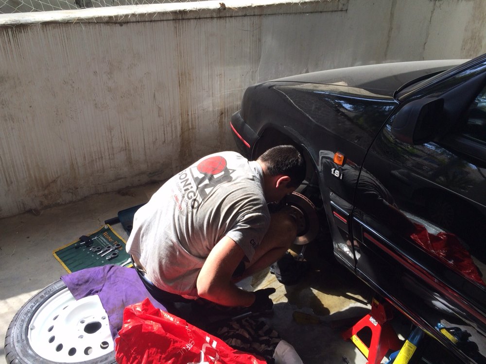

חשבתי שאתם עובדים בטיחותי, כלומר עם בוקים. בתמונה עם הלנסר לא נראה בוק באופר אלא ג'ק בצד אחד של הרכב
אין סיבה שלא נעבוד בבטיחות, כי רק אנחנו ניפגע מזה, בעיקר פיזית.
אל דאגה חבר, שזה לא יטריד אותך.
לא לעניין נימת הזלזול בדבריך כך מבלי לדעת את העובדות בשטח.
אחזק את דבריהם של רועי ומאור, ואוסיף שהחברה האלה עובדים בצורה סופר בטיחותית ושמים דגש רב על הנושא תוך הקפדה יתרה על בטיחותם העצמית ובטיחות הסביבה.
ראיתי אותם עובדים כמה פעמים, תמיד הרכב על בוקים ולפעמים גם ג'ק תומך בנוסף כמו שרואים בתמונה הנ"ל.
הדבר בא לידי ביטוי גם באיסוף השמן למיכלים, בלי שאריות שמן במקום העבודה, בדיקה של העבודה שאכן הכל במקום ולא הושאר כלום פתוח/חשוף/לא במקום, הקפדה על בלם יד ועיגון הגלגלים כשזה נדרש.
כל הכבוד לחבורה ויישר כוח, תמשיכו לעשות את מלאכתכם נאמנה.

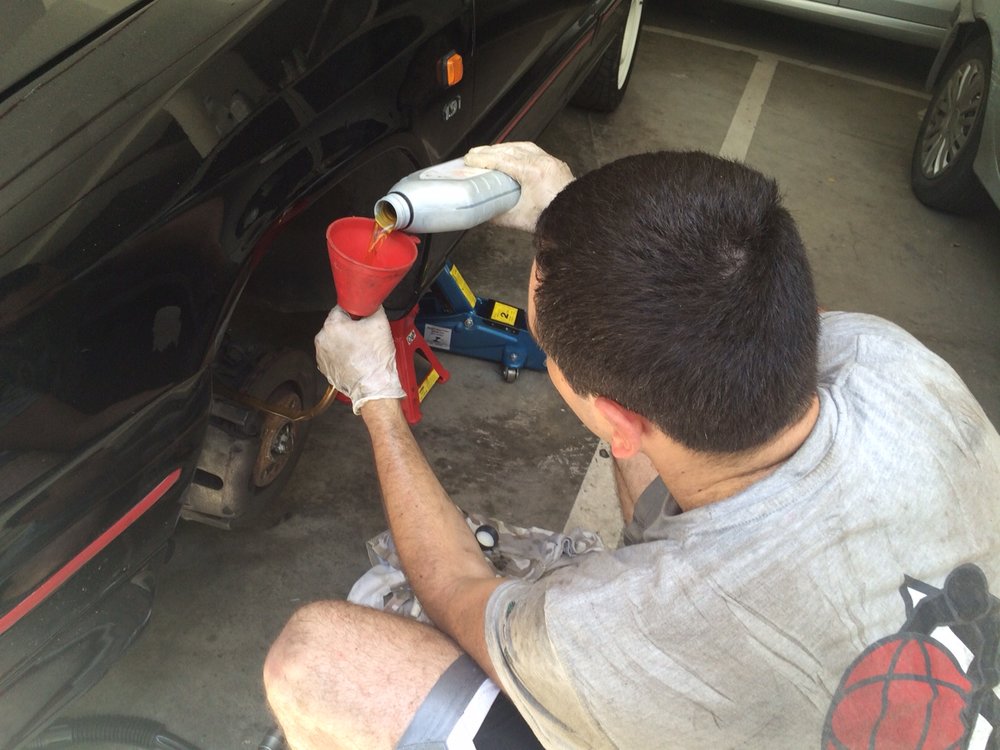

אני רוצה להודות ליגאל שהחליף לי היום שמן גיר בקורולה 07 במקצוענות בדייקנות עם כל הכלים הייעודיים לאחר מדידות מדויקות
לא הסכים לקחת כלום ואפי לשבת על כוס קפה הוא סירב. תודה רבה!

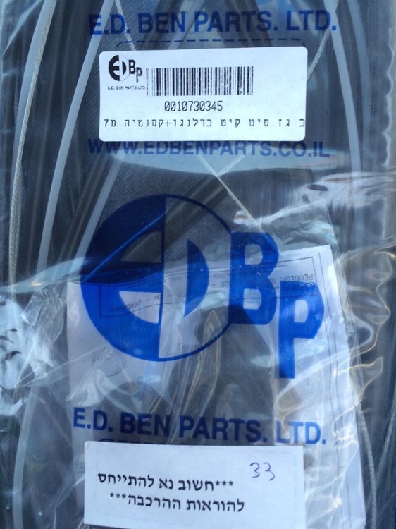

גם אני רוצה להודות ליגאל שעזר לי לאחרונה לתקן את הסיטרואן הקשישה (בת 23...).
ראשון היה כבל גז שנשבר לו מנגנון הקפיץ במעבר של קיר האש. קניתי בהמלצתו דרך אבי חלפים כבל אוניברסלי שמגיע עם המון חלקים ומתאים לחלק מהצרפתיות. יגאל פירק את הישן והרכיב את החדש במהירות ובמקצוענות. לבסוף גם כיוון אותו בדיוק כמו שרציתי לתגובת דוושה מידית בלי חופש בדוושה.

כבל גז מאבי חלפים ברחובות - 100 שח
