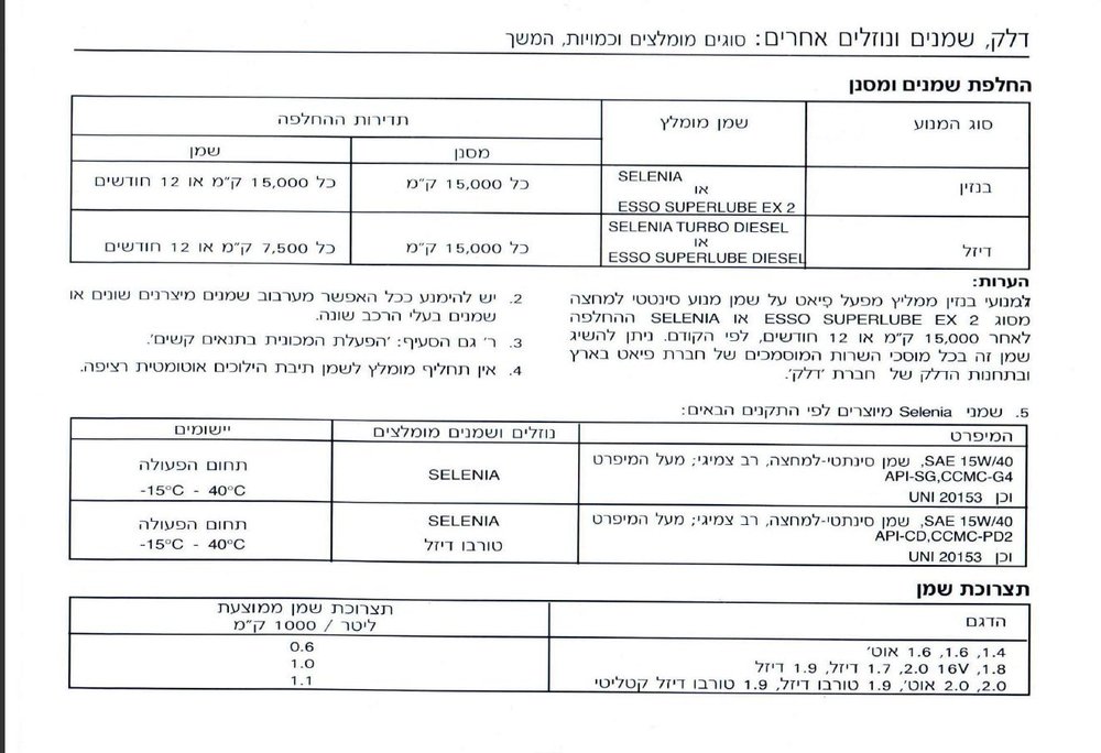

  16. הכוונה שלי הייתה שהשמן שהמוסך המליץ הוא סינטטי מלא. השאלה על הצמיגות הייתה כללית - האם שמן 15-40 יותר צמיגי מ10-40? מצ"ב תמונה מספר הרכב על המלצת היצרן לשמן
  17. 10-40 הוא סנטטי מלא, המלצת היצרן היא 15-40 חצי סנטטי ה15-40 הוא צמיגי יותר או להפך?
  18. שלום לכולם, לאחרונה עברתי על ספר הרכב והבחנתי כי היצרן המליץ (לפני 20 שנה) על שמן מנוע חצי סנטטי בצמיגות 15W40, בד"כ הייתי ממלא בהמלצת המוסך שמטפל ברכב 10W40. אין נזילות כרגע והכל עובד בסדר נכון לעכשיו. השאלה היא האם מאחורי המלצת המוסך יש הגיון כלשהו או מדובר פשוט ב"חיים קלים" למוסך ע"מ שלא יצטרך להביא שמן בצמיגות אחרת מרוב הרכבים החדישים יותר? אגב פיאט טיפו 94' מנוע 1.4 הזרקה
