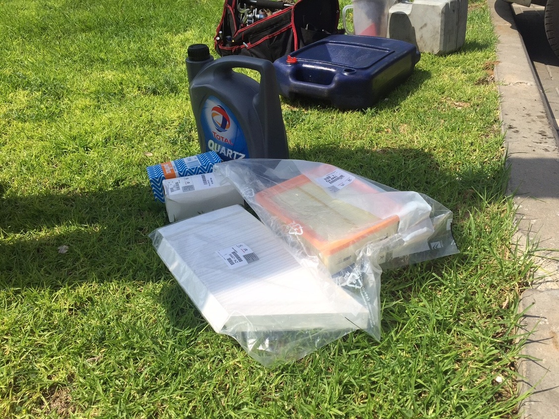

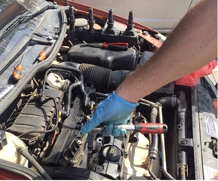

מכיון שהשרשור חי ובועט אני שמח להוסיף קצת משלי. היום נפגשתי עם אסף ורועי למטרת ביצוע טיפול. הוחלף שמן מנוע , פלאגים , פילטר אוויר ופילטר מזגן. כמובן שהעבודה בוצעה עם כפפות תוך שמירה על סביבת עבודה נקיה , שימוש בטורקים מדויקים ובכלל עבודה מאופיינת במקצוענות. שאפו לכם ! כמו כן גם בוצע חיזוק לידיות של הכסא על הדרך ע"י אסף . 33333.jpg

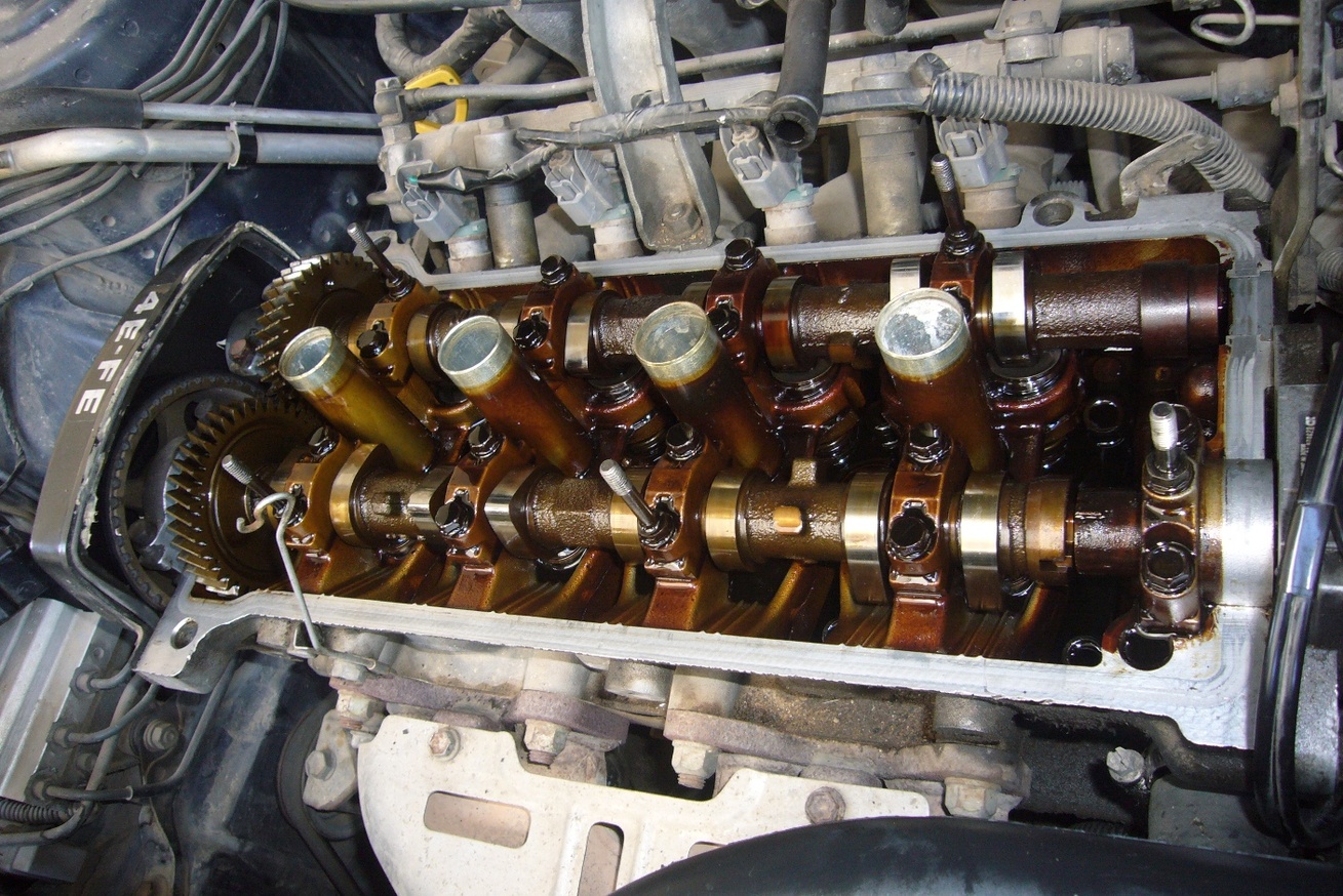

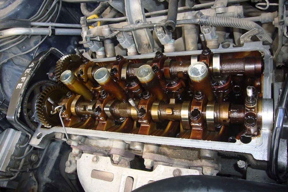

האוטו - טויוטה סטרלט שנת 96. מנוע 4EFE עם 16 שסתומים.
ביום שישי נפגשתי עם אסף למטרת החלפת אטם מכסה שסתומים (עקב הזעות, ועקב זה שלא ידעתי מתי אם בכלל הוא הוחלף). רכשתי מחנות סט (לצערי לא צילמתי אותו) של אטם, 4 מחזירי שמן לאיזור הפלגים ועוד 4 גומיות "בלמ"ז" קטנות עם חור באמצע.

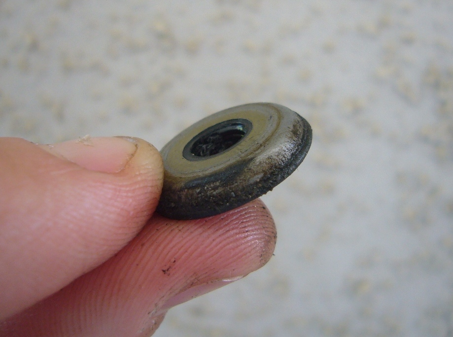

פירקנו את מכסה השסתומים המחובר באמצעות 5 גוז'ונים שמתחתיהם שייבות בצורת כיפה עם מילוי פלסטי בפנים, כמו בתמונה הזו:
לאחר שחרור השייבות וקצת משחק המכסה השתחרר ללא בעיה.
המנוע ללא המכסה - ניתן לראות שמצבו סביר ביותר (במיוחד לאור גילו המופלג, יחגוג 300 אלף בקרוב):

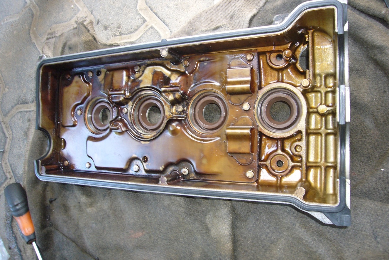

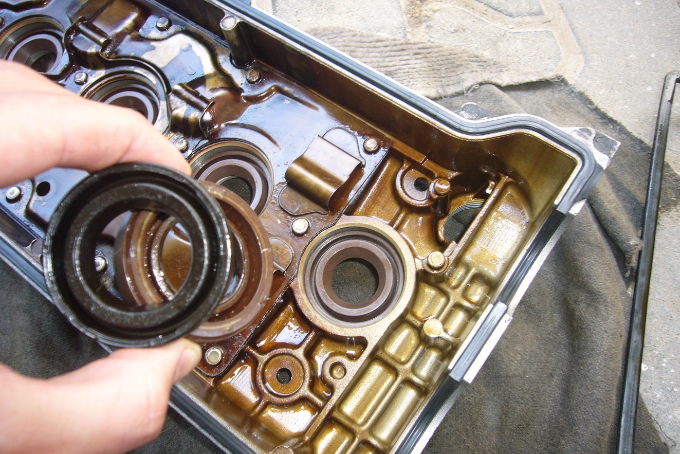

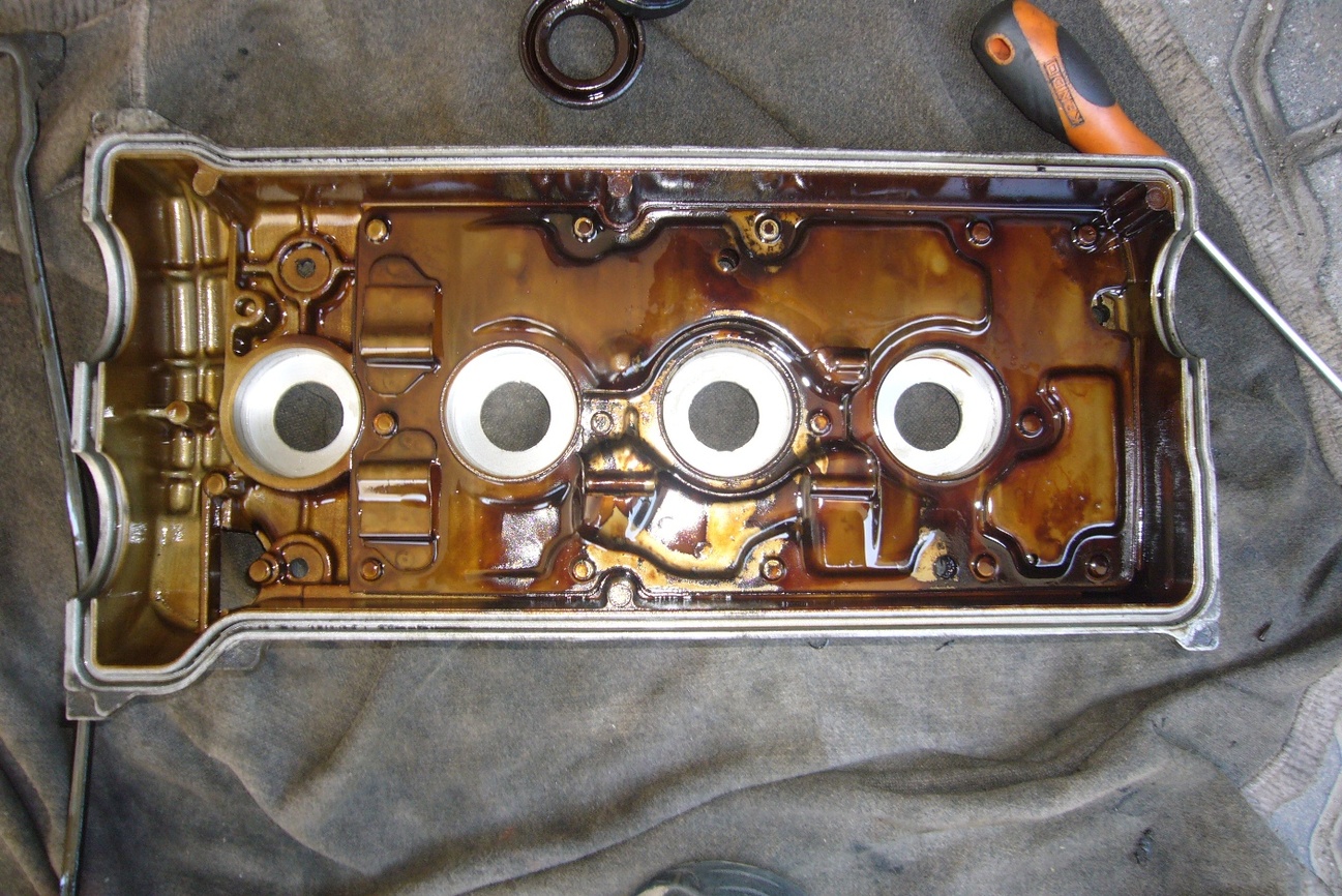

המכסה ושטח המגע של המנוע איתו נוקו ע"י אסף במקצועיות רבה. לאחר מעט לוחמה השתחררו מחזירי השמן שהספיקו להחזיר כל זכר לגמישות שהייתה בהם פעם לאלוהי הגומי (לצערי לא צילמתי אותם טרם הפירוק).
חאפריות מן העבר - היו 2 סוגים של מחזירים - זוג אחד שחור וזוג חום. כלומר בעבר הוחלפו רק שניים. לא ברור למה.
כאן ניתן לראות את המכסה לפני ואחרי הרכבת המחזירים:
וגם תמונה של שני הסוגים של המחזירים שהוצאו מהמנוע עם המכסה ברקע
אז אחרי שהורכבו מחזירי השמן והאטם נשארנו עם 4 גומיות בלמ"ז. בפירוק הגוז'ונים התפוצץ המילוי הפלסטי מאחת מהשייבות, מה שגרם לנו לחשוב שאולי הגומיות הן בעצם החומר הפלסטי שממלא את השייבות. אז שברנו את החומר הפלסטי מ-3 שייבות נוספות, והרכבנו את החמישית (הרי היו 4 גומיות ולא 5) עם החומר הפלסטי בתוספת RTV.
הכיסוי הורכב, סגירה איטית ומדודה של הגוז'ונים עם מפתח מומנט, בהדרגה (על מנת למעוך את הגומיות ולהפעיל לחץ אחיד על האטם), וסיימנו!
בהרכבה נמרח RTV איכותי באדיבות אסף בנקודות שבהן המגע עם האטם לא יהיה מושלם (שינויי גיאומטריה במנוע).
