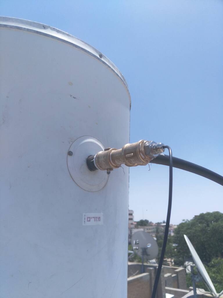

הברגות ומתאמים לחיישן /דוד:
ע"פ המספרים בתמונה:
1. מופה 3/4
2. מפצל T .י 3/4
3. ניפל מ 3/4 ל 1/2
4. ההברגה של השרוול שהיא 1/2.
5. חיבור פקס מ20 מ"מ ל3/4.

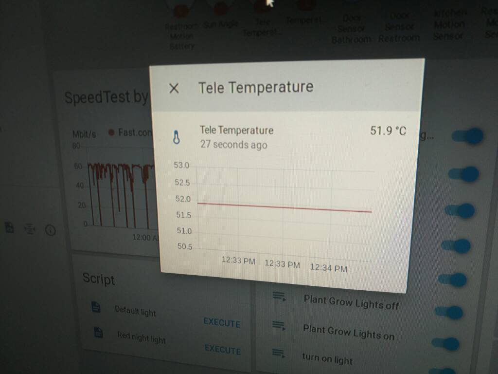

שילוב ב Home assistant
sensor:
- platform: mqtt
name: "Tele Temperature"
state_topic: "tele/sonoff/SENSOR"
value_template: "{{ value_json['DS18B20 '].Temperature }}"
unit_of_measurement: "°C"
כמובן צריך לדאוג לבידוד כבל החיישן שנמצא על הגג ורוב הזמן חשוף לשמש.
מספר תמונות
