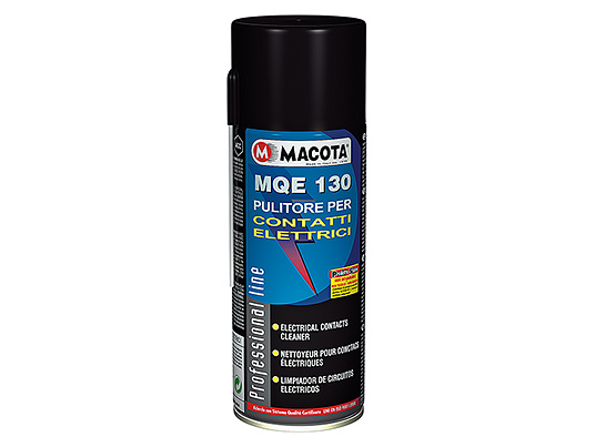

דרך גוגל: חיפוש
והפריט הזה למשל [מודגש בדף פירסום שלו שהוא לא דליק]:
MQE 130 - Electrical Contacts Cleaner non flammable
כאן
