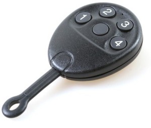

שלום לכולם. יש ברשותי פורד פיאסטה שנת 2002 מנוע 1.3. השלטים של האזעקה שלי כבר לא מתפקדים בצורה טובה. (צרפתי תמונה שלהם). השלט מנטרל את האזעקה ופותח את הנעילה המרכזית. רציתי לדעת האם ניתן להחליף את השלטים בשלטים אוניברסליים לדוגמא, פשוטים שניתן לקנות בזול ולכייל אותם לבד? יום טוב לכולם !
מה השנתון של הרכב?? לא התכוונתי למוכר ספציפי. התכוונתי שאם אתה מעוניין לקנות את המתג בסופו של דבר בצע חיפוש באי בי. אני בטוח שזה יצא לך יותר זול מלקנות בארץ, הבעיה שלהרכיב יכול להיות מעט מסובך אם אין לך רקע בעניין.
