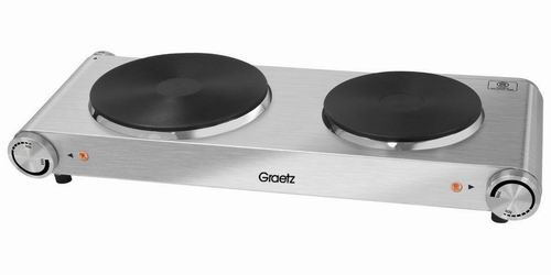

אתה מתכוון לכאלה?
אפשר למצוא אותם בכל חנות חשמל בערך.
החסרונות שלהם זה שלוקח להם קצת יותר זמן מכיריים של גז, ולהשתמש בכלים רטובים זה לא תענוג גדול (טיפות מים נכלאות בין הכיריים לכלי, מתחממות ואז עושות המון רעשים)
וכמובן גם החסרון שהפלטה החשמלית הקטנה חלשה מאוד ומתאימה רק לכלים קטנים, בכלים גדולים היא מבשלת את מה שנמצא ישירות מתחת לכירה, אבל את השאר כמעט ולא
