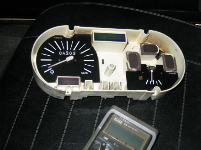

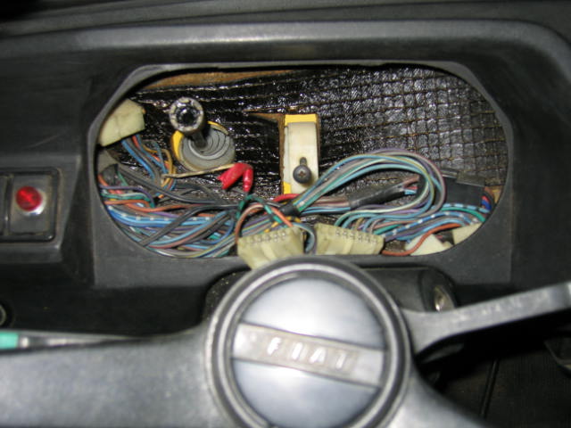

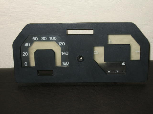

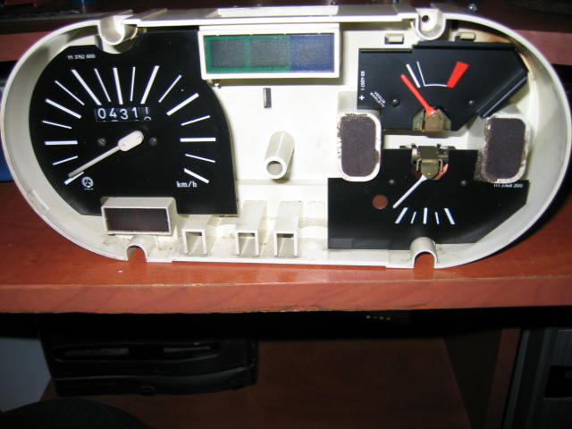

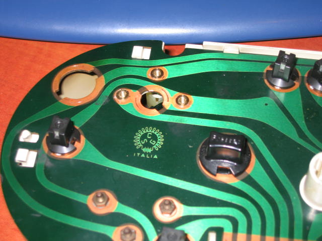

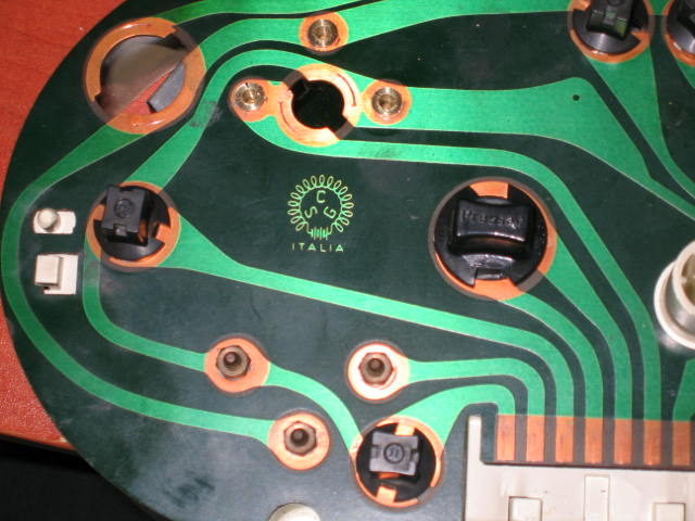

היום היה לי זמן כל הבוקר אז- תיקנתי אורות חזית שלא דלקו, החלפתי חוטים, נעלי כבל, (שיפצתי קונקטור שהארקה הייתה מחוברת בחוטים גלויים ומחוברת בבורג לנורה)

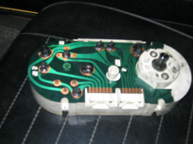

הסרתי את לוח המחוונים - הדבקתי את תפס כבל הספידומטר שהיה שבור, בדקתי את כל הנורות - חלקן שרופות וחלקן עובדות
בקושי (כמעט ולא רואים אור)
בשני מקומות בתאורת רקע בהן הנורות יושבות בתוך כיפה ירוקה - כנראה מהחום הרב הכיפה נמסה ונשברה לתוך הלוח
האם ניתן להלחים לדים לתאורת רקע במקום הנורות השרופות?

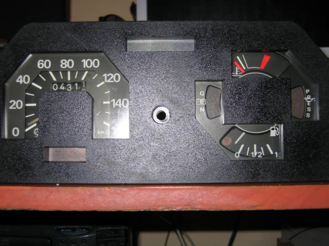

ניקיתי את חזית לוח השעונים הפלסטיק השקוף יש עליו כמה שריטות שאין אפשרות להעלים וזה מעצבן.
אז הנה כמה תמונות להמחשה...

שלום, אני קצת חדש פה :) פרויקט יפה!
בהחלט ניתן להחליף נורות ליבון עם כיסוי צבעוני בלדים.
תשתמש בלדים Super Bright ואל תשכח לחבר נגד טורי גדול. בשביל 12V תשים מינימום 0.5KOhm או אפילו 1K כדי להחליש קצת את התאורה.
שריטות אפשר להעלים ע"י הברקה על אופן בד כותנה + סבון מתאים, תיזהר כמובן לא ללטש את הצבע (הכיתוב) אם הוא בצד השרוט, כי הוא יימחק.

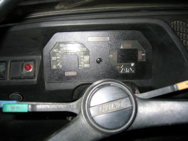

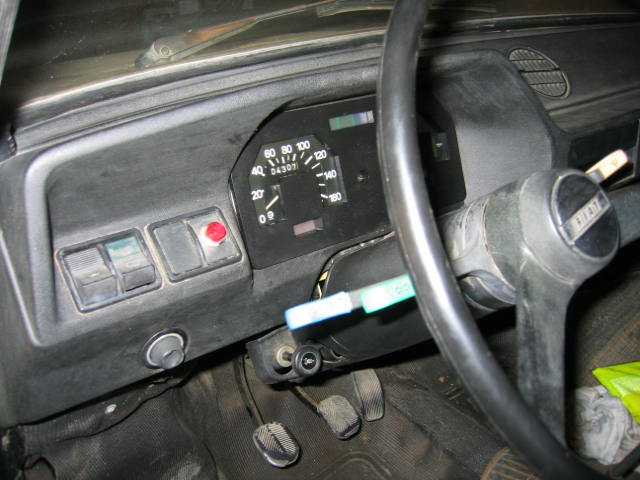

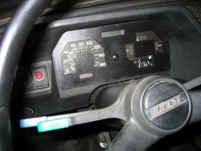

עדכון לאחר חידוש והרכבת לוח השעונים
ברשותך הערה קטנה , תמרח מעט משחת נעליים נוזלית בצבע שחור על הדשבורד - הו פשוט יצא חדש !
שים לב - איזורים עם חלונות שקופים או נורות יש לכסות עם מסקינג טייפ לפני מריחת המשחה .
