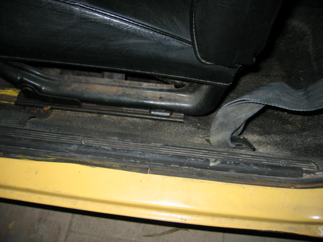

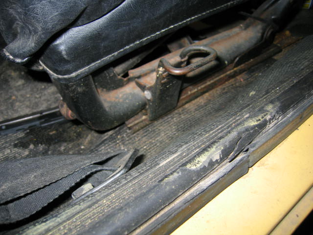

בנוסף האם למישהו יש "במקרה" נועל כסא למסילה לכסא נהג?
בתמונה יש נועל לצד הנוסע ואין לצד הנהג.
בפירוקיה הסכימו למכור לי את כל הכסא ב 350 שקל (גנבים) - לא צריך את כל הכסא...הכסא שלי במצב מצויין - רק הנועל חסר
