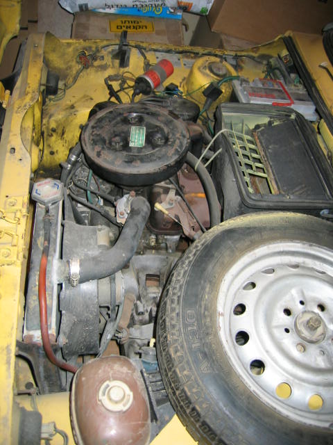

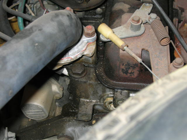

היה לי קצת זמן אחר הצהריים אז הצלחתי לפרק את הבית פילטר
שני ברגים הסתובבו על ריק בקרבורטור (של וובר)
ולאחד לא היה בכלל אום,
החלפתי במהרה צינור דלק ופילטר דלק שנזל
חיברתי כבלים והופ נדלקה כמו גדולה
לאחר שהמנוע התחמם מעט הטורים היתיצבו - המנוע עובד יפה, עגול, ללא רעידות, יש רשרוש מתכתי קל שלא מצאתי מהיכן
זיהיתי בנוסף נזילת מים אך הנזילה מתרחשת רק שהרכב מונע. בעמידה אין נזילות.

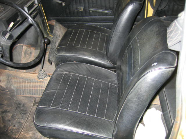

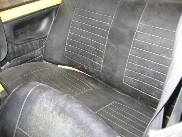

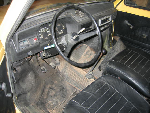

מצרף תמונות של פנים הרכב שנראה חדש ללא שריטות אפילו מושבי העור מקוריים ותקרה מושלמת.

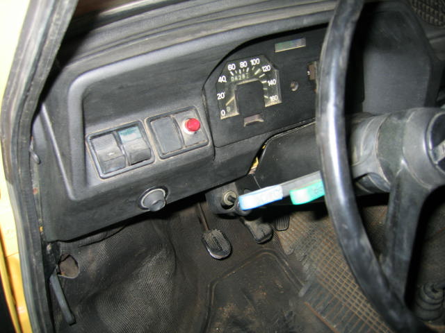

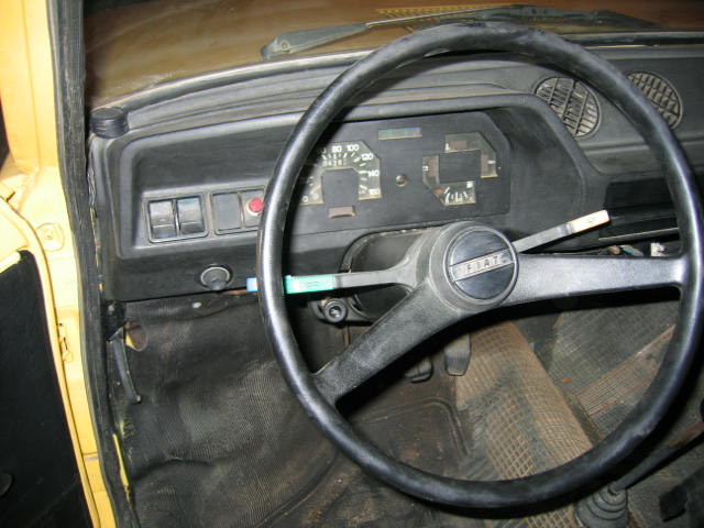

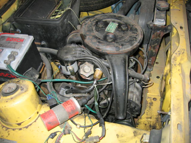

אשמח לדעת מה תפקידה של הנורה האדומה בלוח השעונים שדולקת לי כל הזמן (משמאל להגה) (אולי הנדברייק?)
בנוסף נורת המצבר דולקת כשהרכב מונע - האם זה אומר שאין טעינה או שהמצבר ריק? (הוא באמת ריק)

מדובר בשלושה ברגים שתופסים את בית הפילטר לקרבורטור
אוקיי - לאלה התרוונתי בתגובה המקורית. התבריג באלומיניום נשחק.
שים לב שהאום חייב להיות מסוג ניילוק (עם טבעת ניילון) ורצוי חדש בכל פעם.
מושבים מצופים ויניל / סקאי.
הנורה הבולטת? לא נראית מקורית. אם אני זוכר נכון זה המקום השמור למתג הוישר האחורי בדגמים שהיו מצוידים בכזה. האם היא דולקת גם כשהסויץ' סגור? אולי היד הקודמת חשבה שהיא תרתיע גנבים בתור "כאילו אזעקה"?
נורת מצבר דולקת - אין טעינה ככה"נ.
תגיד - ה"פומפה" של השפריצרים לחלון עובדת?
הנורה הבולטת כן. היא לא דולקת שהסוויץ' סגור
איך לבדוק טעינת מצבר?
הפומפה כצפוי קרועה - המיכל קיים ושלם - האם יש סיכוי למצוא כפתור פומפה כזה?

שרשרת טיימינג.
שזה אומר טוב או רע?
קיה סיד SW (ליסינג) וניסן נוט של האשה,
פיאט 127 903cc , 1979 (נמכרה...)
מחפש אספנות - איטלקית חמה - אלפא/לנצ'יה , או DS23/21
שזה אומר טוב או רע?
אני בספק אם זה שרשרת טיימינג. המון דברים אחרים יכולים להרעיש (למשל אגזוז חלוד מבפנים). שרשרת טיימינג שמרעישה זה סיבה לדאגה, אבל אם זה רחש קל בלבד אז לא. השרשרת בד"כ מאריכה חיים.

תמונות נוספות של המנוע
