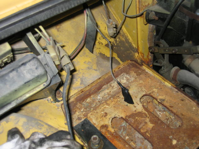

לגבי החוט - בודדתי אותו ברגע שראיתי שהוא ללא בידוד - בערב אעלה לכאן תמונה שלו שאם מישהו יודע יגיד לי מה תפקידו

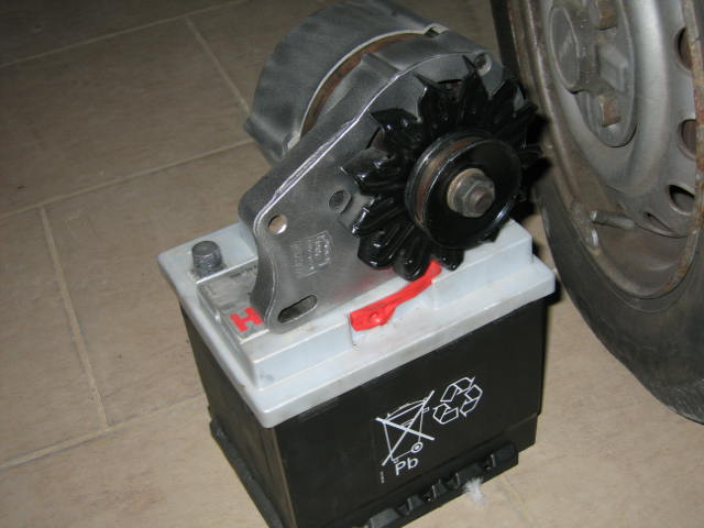

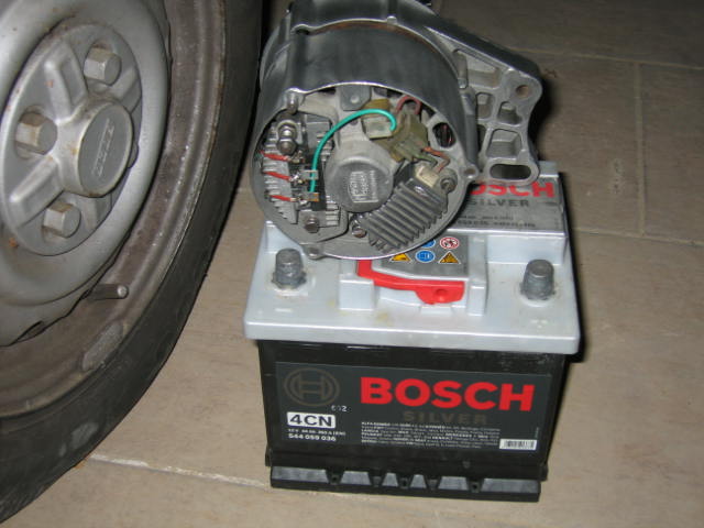

המצבר חזר מטעינה, האלטרנטור תוקן (הוחלף מיסב ודיודות, וחודש באופן כללי)
מצורפות תמונות החוט למי שיודע מה תפקידו (אני ציפיתי אותו בבידוד)
עוד מעט ארכיב ואעדכן (זה הזמן היחידי שיש לי)

לאלטרנטור מתחברים 2 חוטים - 1 נעל כבל עגולה כנראה לגוף, 1 נעל כבל ישרה מתחת לקונקטור
את הכבל לגוף חיברתי עם אום כמו שהיה
את הנעל כבל הישרה חיברתי מתחת לקונקטור
האם יש דרך לבדוק אם הנורה דולקת?

זוכר את החוט ה"נעלם" שמצאת מתחת למצבר?
הסר את הבידוד ששמת לו, וכאשר הסוויץ' פתוח (אך מנוע כבוי...) גע עם קצה החוט ב"אדמה" (מתכת גלויה של גוף הרכב, או ישירות במינוס של המצבר).
האם נורת הטעינה נדלקת?
לפי התשובה נמשיך לחשוב....
עודד
רציני? נראה לך הגיוני? - לדעתי הבידוד פשוט התיבש על החוט וכנראה נגע בפח,
למרות שזה השינוי היחיד שעשיתי מאז הפרוק אז יתכן
