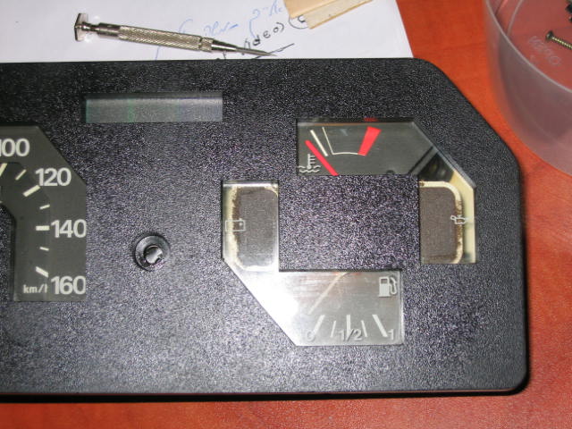

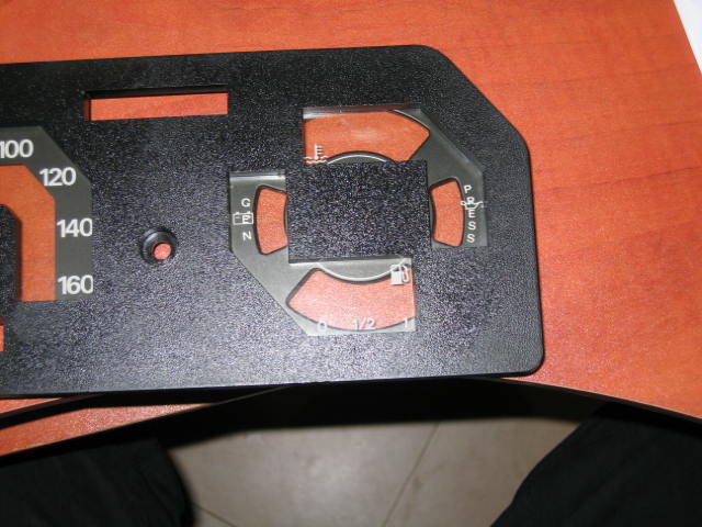

עודד, האם לפי דעתך בתמונה בהודעה 108 זה מתאים?
או שאנחנו מדברים על לוח שעונים אחר
קיה סיד SW (ליסינג) וניסן נוט של האשה,
פיאט 127 903cc , 1979 (נמכרה...)
מחפש אספנות - איטלקית חמה - אלפא/לנצ'יה , או DS23/21
מתאים, בהחלט. ללוח הזה אני מתכוון. שים לב שסביב איזור מנורת האזהרה של חום המנוע יש מקום פנוי זהה לזה של שעון הדלק. לשם אמור להכנס שעון הטמפרטורה (בהנחה שהשעון שקבלת מתאים לדגם זה של 127...)
לא זכור לי שהיה צורך לקדוח חורים חדשים. אבל 34 שנים - לך תזכור...

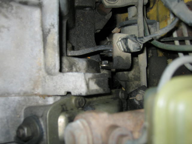

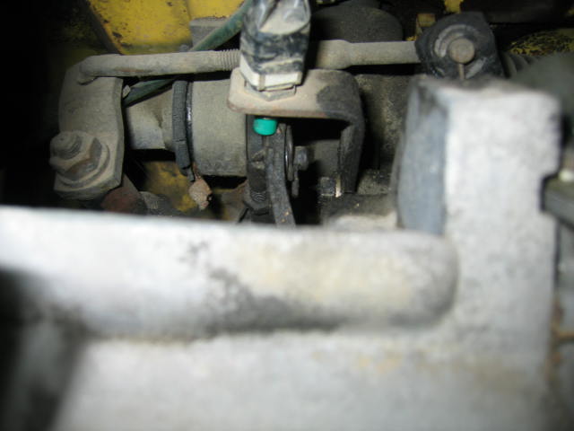

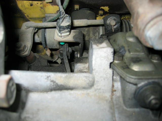

בזמנו, חלק ממכוניות פיאט 1237 הגיעו ארצה ללא רורות רברס ולכן היבואן ביצע התקנה בארץ והוסיף מתג לחצן חיצוני שנלחץ בהכנסת הילוך אחורי ויתכן שיש רק לכוונו מעט כדי שיילחץ טוב יותר בשילוב להילוך אחורי.
בדוק בתא המנוע בחלקו השמאלי.
בברכה - רפי לין :-)
רפי כמה שאתה צודק
הלחצן ממוקם מעל לזרוע של ההילוכים, אבל הוא לא מכוון ונראה לי שהתפס שלו קשיח מידי לכוונון
יש הצעות איך לכוון?
חשבתי על מעיין כובע ללחצן אך הוא יכול ליפול
ראה תמונות - הראשונה מימין לפני שילוב לR והשנייה והשלישית לאחר השילוב

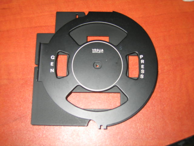

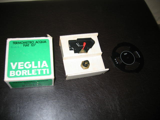

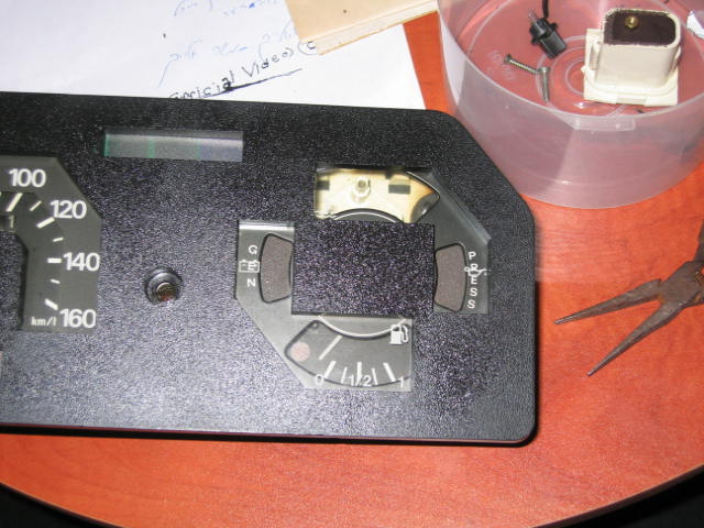

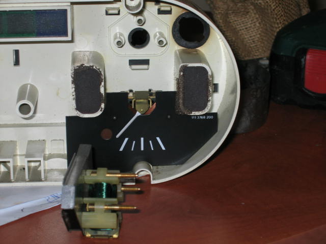

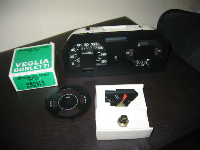

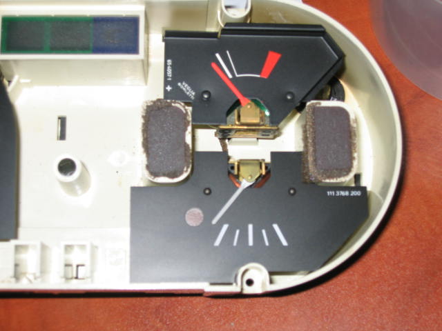

ועכשיו, באדיבותו הרבה של נדב (NadavRally) לאחר שקיבלתי ממנו את קיט שעון חום מנוע,
ניגש להרכבה, -לאחר פתיחת לוח השעונים והוצאתו מהאוטו

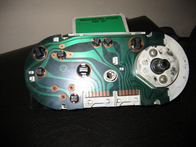

זיהיתי על הלוח מאחור שלושה חורים שצריך לקדוח

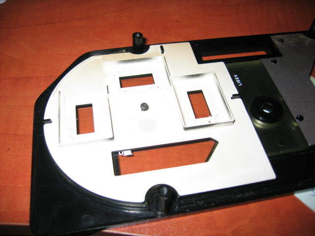

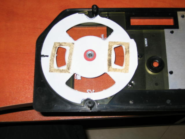

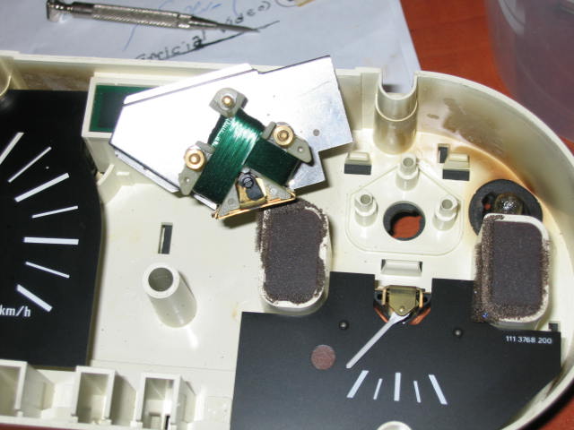

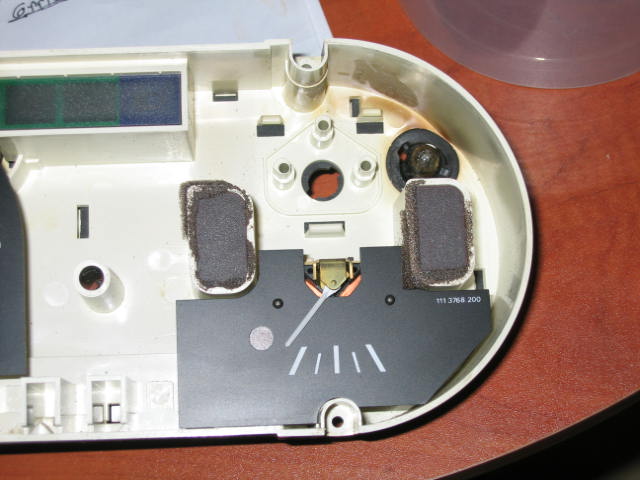

פתחתי את הלוח ושלפתי את מגן האור הישן, מייד זיהיתי שתהיה בעייה בהתאמה של מגן האור החדש
אבל אל ייאוש אילתורים תמיד יש
לאחר הסרת הנורה ובית הנורה ניגשתי להתאמת השעון החדש
התאמת השעון, התאמת מגן האור ע"י חיתוך הפינות המפריעות עם מספרי פח קטנים ופתיחת חריץ לקיבוע.
חיבור לכיסוי הפלסטיק של לוח השעונים ושוב התאמה.

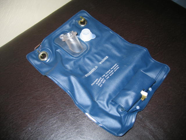

דבר נוסף - קניתי מקאלוש מיכל מים לווישרים עם מנוע - השאלה היא מה אני מחבר למפסק ההפעלה את (-) גוף או ה (+) .
עדיף לחבר (-) קבוע ו (+) דרך לחצן.
את הקידוח במעגל המודפס אעשה מחר כדי לא להעיר את הנמים כעת
בנוסף אנסה להשיג אום ושייבה שחסרים לי לסגירה של השעון

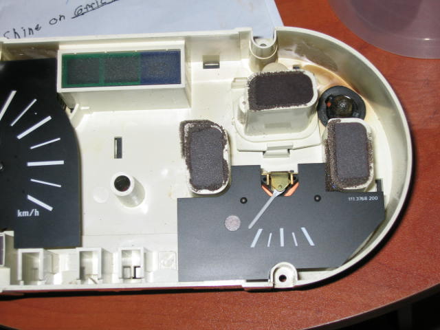

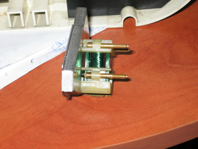

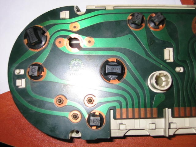

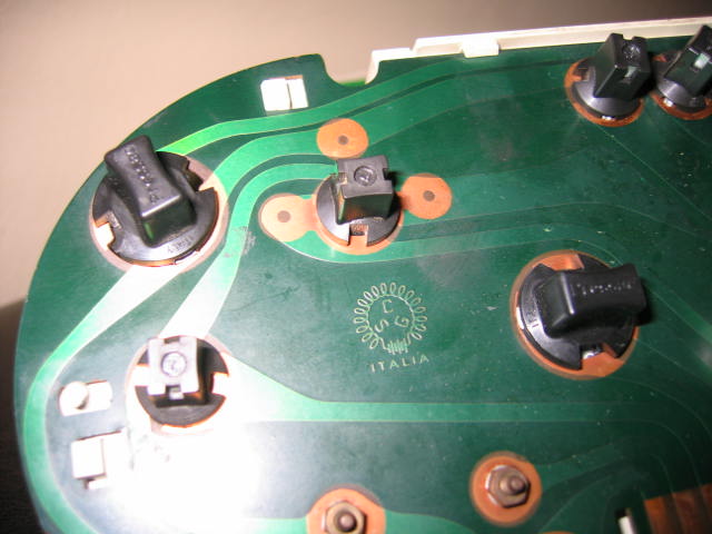

לאחר קידוח שלושה חורים במעגלהכנסתי את השעון למקומו ו.. אופס...בעייה!
הפינים של השעון קצרים מידי ולא מגיעים עד לצד השני של המעגל
לא יודע מה לעשות - נואשתי.
יש אפשרות אוליי לחתוך את פיני הפלסטיק שלתוכם נכנסים הפינים של השעון ובכך להנמיך את השעון אבל מצב זה יצור בריחת אור מסביב ולא ייתן סגירה טובה של הלוח
אשמח לשמוע המלצות להתאמה
