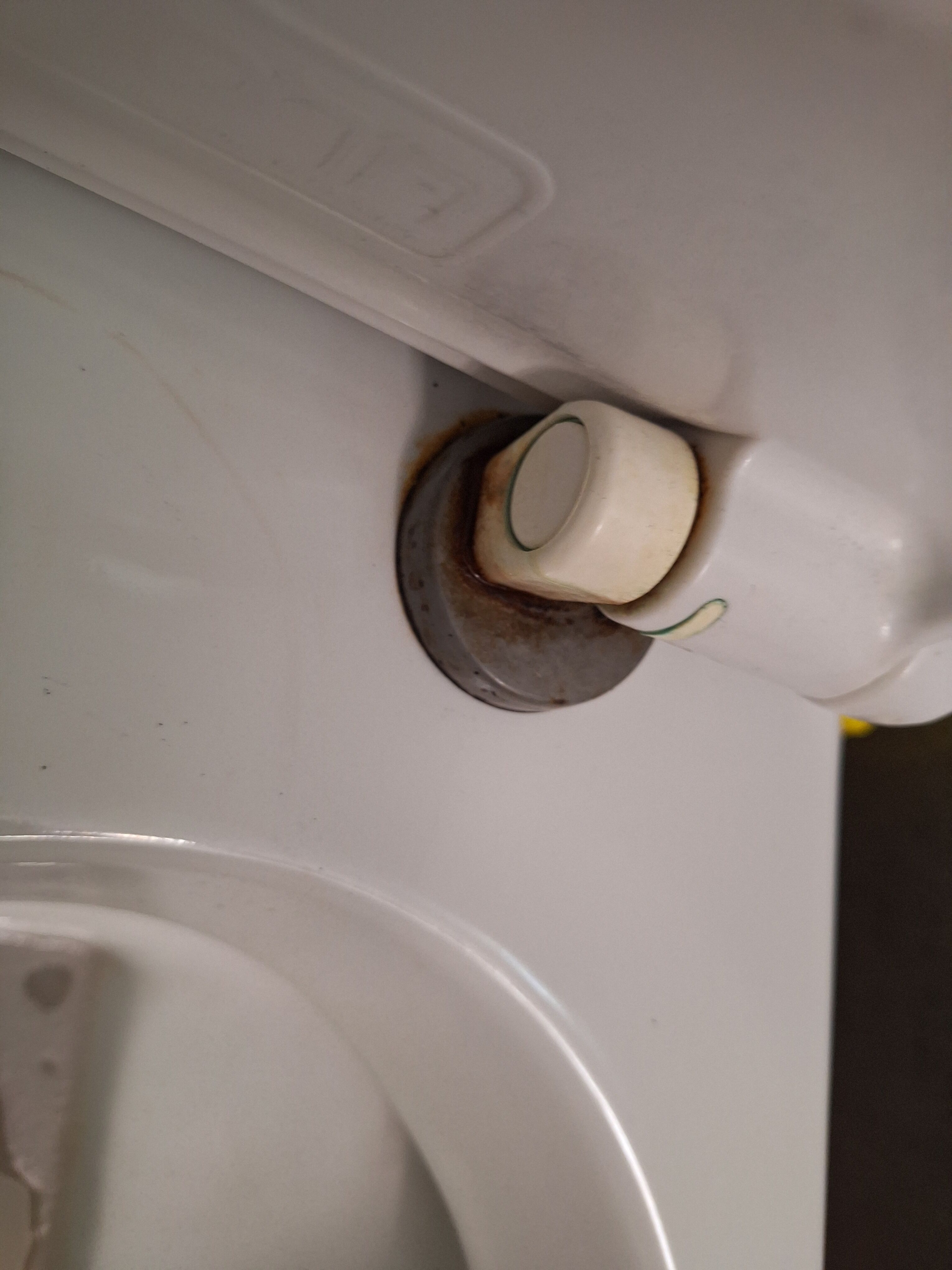

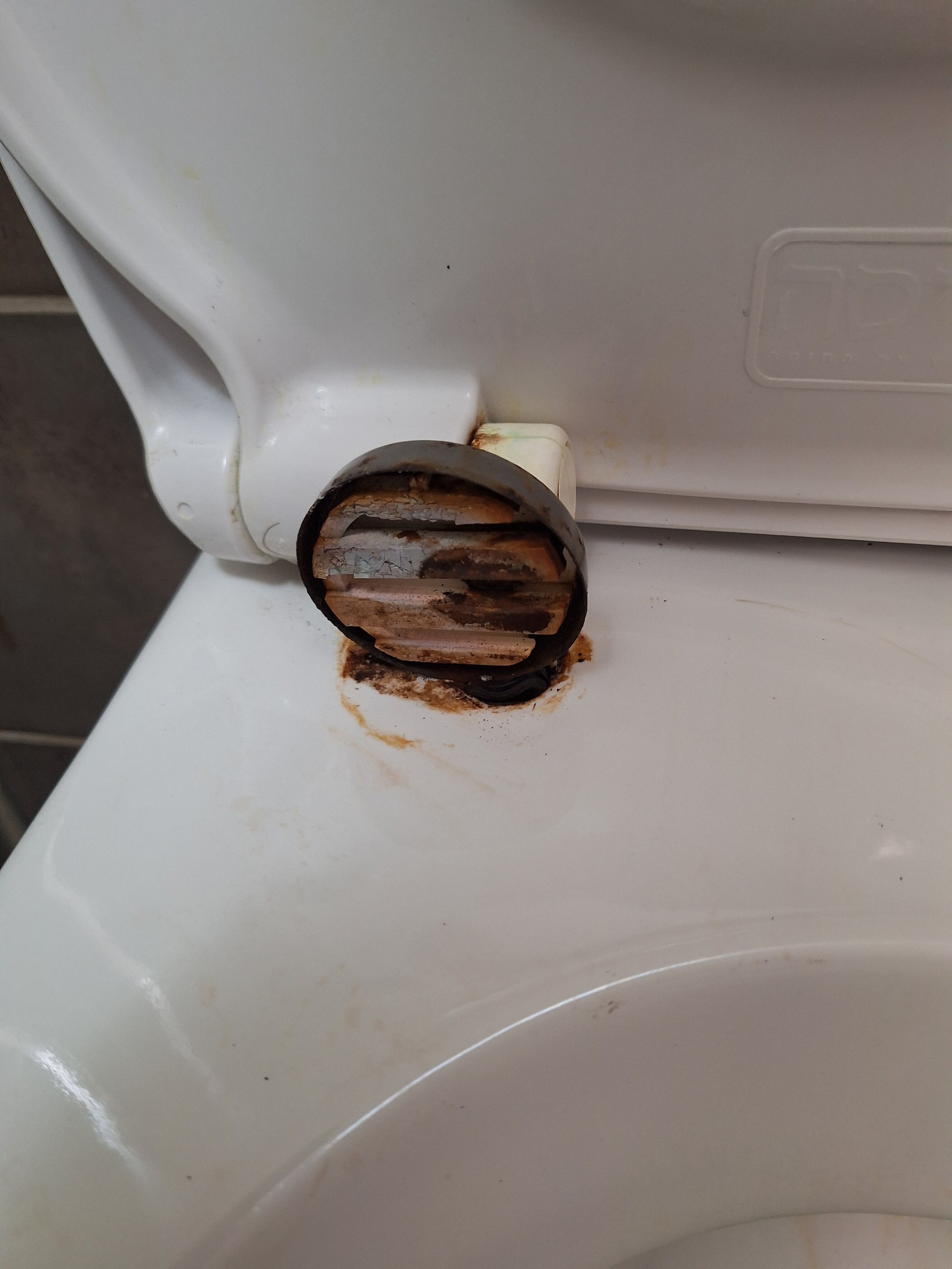

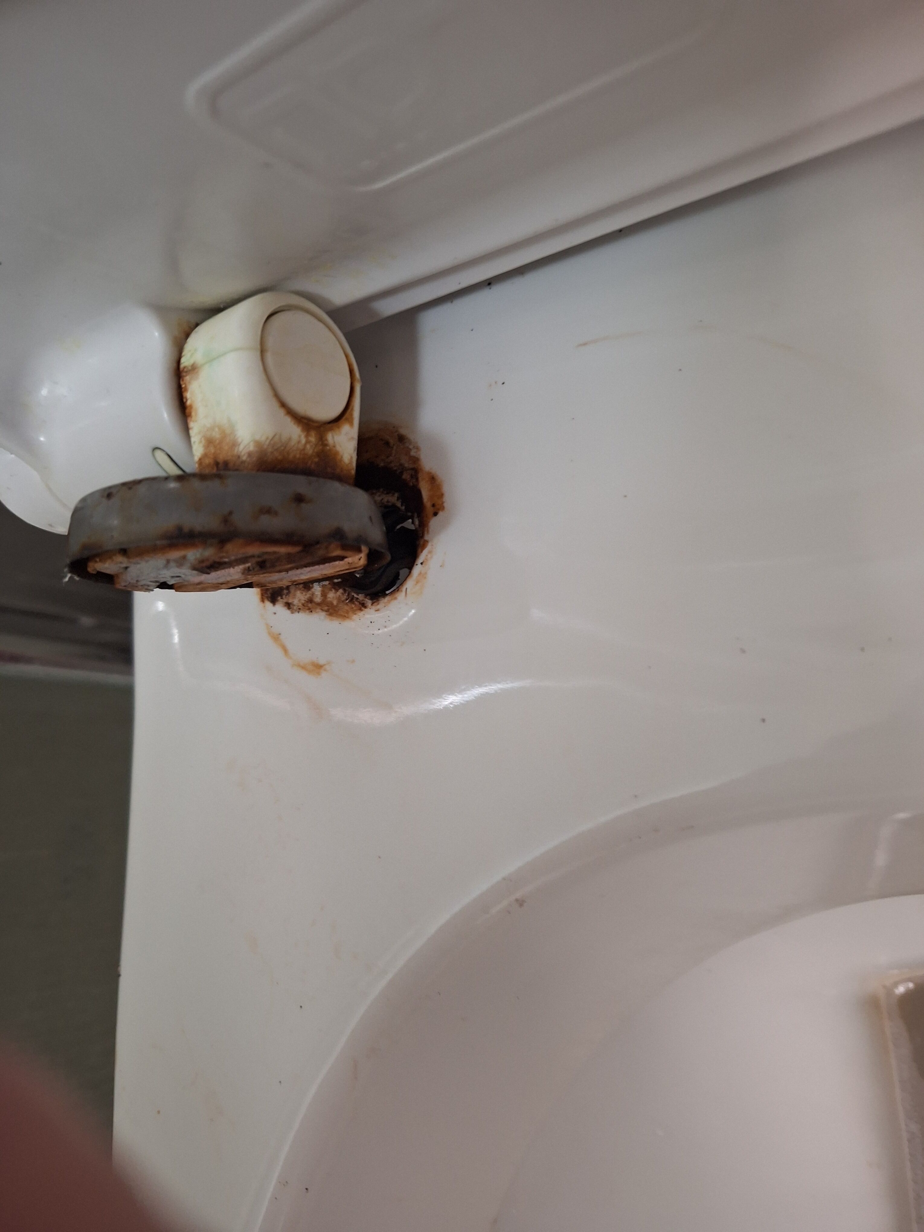

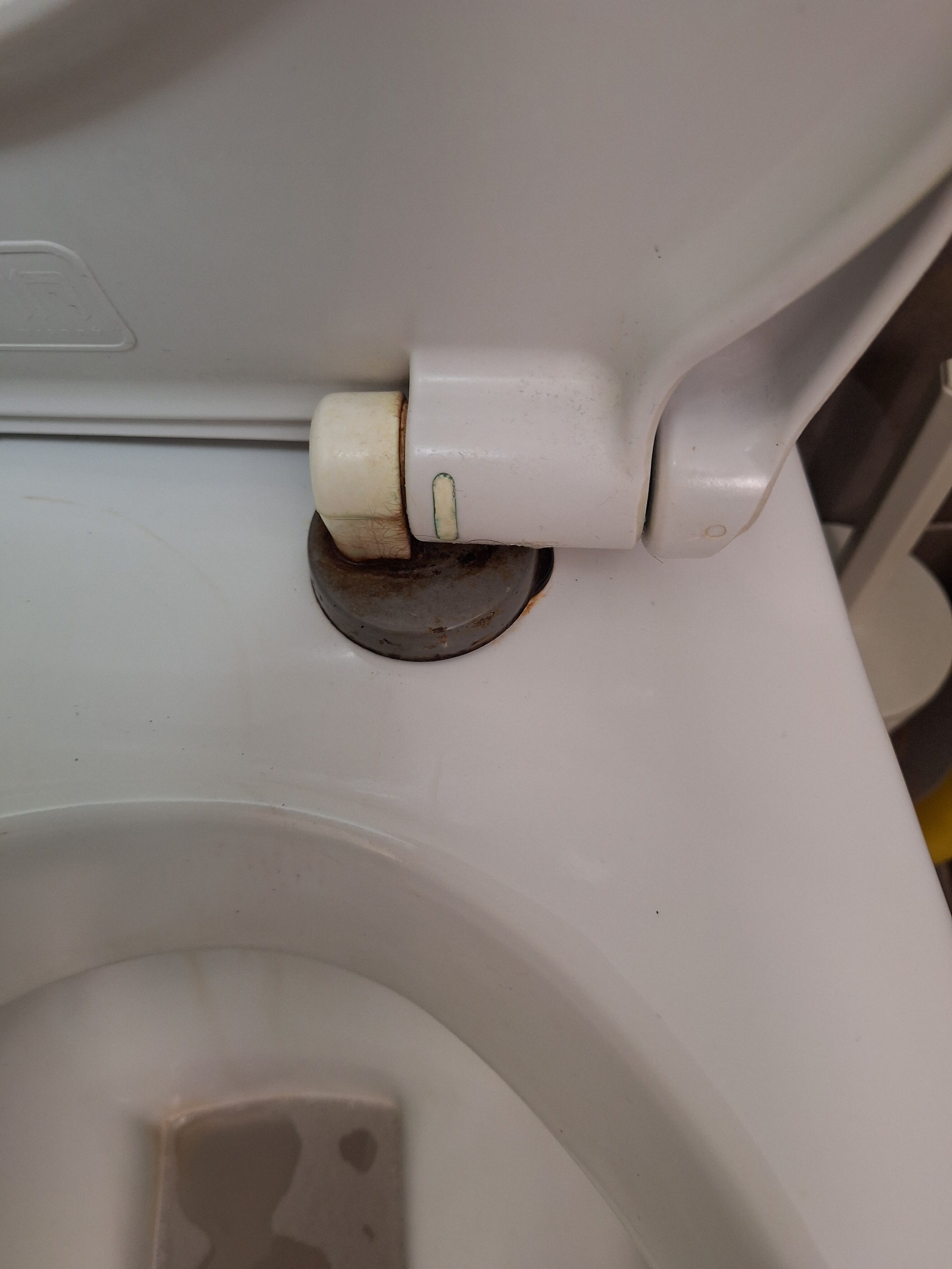

הנה

כנראה שהלחצן הלבן בדופן הציר\פין משחרר את המושב אסלה מהבורג.
ייתכן ויש שם פטנט אחר שמצריך התעסקות אחרת, זה מאוד ישן ולא נתקלתי בכאלה.

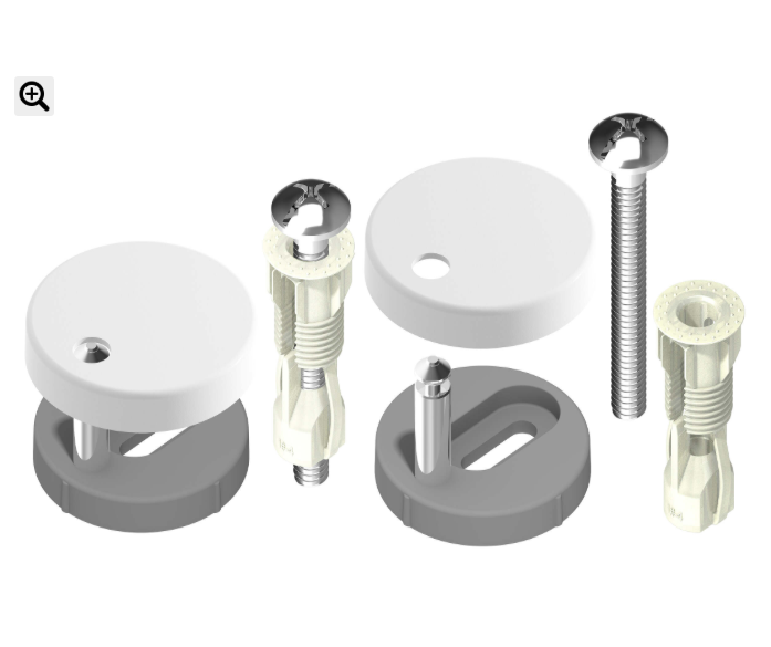

אבל אם זה כמו שזה נראה - יש סטים שמתאימים לתצורה הזו, היא פופולארית עד היום.
זה סט שמגיע בתצורת "דיבל" שאין צורך לתפוס אותו מהצד השני.
וכאן נשאלת השאלה - האם מלמטה יש גישה או אין גישה ?
בשני המקרים יש סטים שמתאימים - והם עם כיוון.
קוטר הפין שנכנס למושב אסלה דיי גנרי, אבל קיים סיכוי של אחד למיליון שלא יתאים.
לדעתי אין הרבה מקום למשחקים - הרוב דיי גנריים והקטרים מתאימים.
יכול להיות שזה הסט שאתה צריך (ממליץ לפרק, לנקות היטב, ולקחת בשקית לחנות הקרובה לביתך או פשוט להזמין או לחפש לפי הדוגמא שיש לך ביד).
איך מרכיבים:
1. הדיבל הלבן נכנס לחור באסלה (ללא הבורג).
2. עליו מניחים את התושבת האפורה עם הפין.
3. מחברים את הבורג לדיבל (דרך החריץ בתושבת האפורה)
4. מחזקים טוב (עדיף עם מברגה) אבל משאירים אפשרות לכיוון ידני.
5. מזיזים עם היד את הפינים ושמים את המושב אסלה ומכוונים עד שיש קליק והוא נכנס.
6. סוגרים את המושב אסלה, מכוונים שיהיה סימטרי על האסלה (דחיפות והזזות קלות עם היד)
7. מסיימים לכוון, מרימים את המושבים אסלה, מנתקים בזהירות (לחיצה על הלחצן הלבן בדופן המושב בשני הצדדים בו זמנית)
8. מחזיק את ברגי הפיליפס היטב, מכסים עם הרוזטות החדשות (אם הן מצופות בניילון כחול - מסירים את הניילון הכחול טרם הרכבה)
9. מחברים חזרה את המושב אסלה.

במושב אסלה יש עוד משהו שיכול להיות לחצן שחרור
זה החלק הקטן שנראה כמו קו על המושב עצמו.
צריך לנסות ללחוץ עליו עם מברג שטוח במידה ולא מצליחים ללחוץ על דופן הציר ולשחרר את החיבור.
גם במקרה כזה יש ברגים למושב אסלה שיכולים להתאים, צריך לנסות.

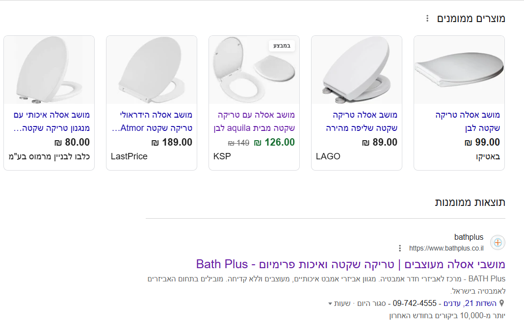

תכל'ס, אחרי שחיפשתי 2 שניות בגוגל - ראיתי שיש היום מושבי טריקה שקטה החל מ 100 שח...
במושב בן 8 לא הייתי משקיע עוד אגורה אלא קונה אחד חדש.

לדעתי גם במושב שלך היה אפשר לכוון את החיבור לפי המרחק בין החורים, פשוט זה כבר חלוד לגמרי.
