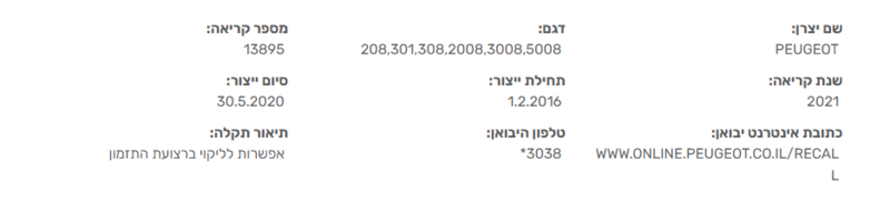

עריכה: מסתבר שהריקול הזה הוא כניראה הריקול שיש בשווקים עם תנאי אבק קשים, שככה הוא מתואר
https://ec.europa.eu/safety-gate-alerts/screen/webReport/alertDetail/10004249
מה זה אומר על הרצועה ועל החומרים שלה, אין לי מושג.

לפני 8 דקות, Gavrik כתב:
זה אותו הריקול פשוט מופרד לפי יצרנים, אחד של פיג'ו אחד של סיטרואן.
נכון. אבל זה ריקול מ-2021 שמתייחס לרכבים עד לשנת יצור 2020.

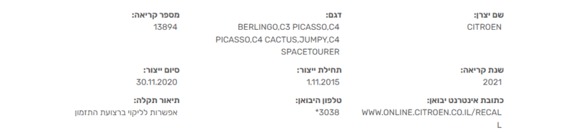

לפני 24 דקות, Gavrik כתב:
יש סיבה למה ה-C3 לא מוזכר אלא רק C3 פיקאסו בעוד שב-C4 הכניסו כל דגם אפשרי?

לפני 25 דקות, davemustaine87 כתב:
הריקול הוא ריקול בטיחותי שקרה בעקבות מקרה של כשל בלמים שקרה בגלל בעיית הרצועה.
הרשויות בגרמניה חייבו את פיג'ו לעשות ריקול ולהוסיף הגנה תוכנתית ברכבים שלהם כדי למנוע מקרים עתידיים כאלו, ללא קשר לדורות הרצועה לכן כל רכב שיש לו תוכנת ניהול מנוע ישנה חייב לעבור את הריקול. ללא קשר אם יש לו רצועה דור ראשון, שני או שלישי.
 חוץ מכך מי שמילא את הפרטים של הריקול באתר עשה סלט שלם:
רכבים שהשתתפו בריקול עלו לכביש החל מ2014 (פג'ו 208 ו308) כלומר מועד ייצור של 2013, למה רשום בצילום שצירפת תחילת ייצור 2016? לא ברור
הדגם C3 PICASSO בכלל לא נמכרה עם מנוע 1.2 PURETECH אבל מסיבה כלשהי היא כלולה בריקול כאשר הC3 הרגילה שכן נמכרה בשלב מאוחר יותר עם המנוע הנ"ל לא כלולה, למרות שבפועל בעלי C3 קיבלו מכתב ונקראו לריקול.
הרכב שלי מתאריך ייצור 2014 והשתתף בריקול הנ"ל... לפי הצילום הוא לא היה אמור להשתתף בריקול.

בתאריך 15.2.2022 בשעה 13:28, Gavrik כתב:
רשמתי למעלה
C3 Picasso המחודש בוודאי שנמכר עם מנוע 1.2 פיורטק. כנל C3 המחודש. לכן הוא חסר פה שזה די מוזר. אל תשכח שזה תלוי מועד ייצור המנוע, לא רק במועד הרכבת הרכב עצמו.
