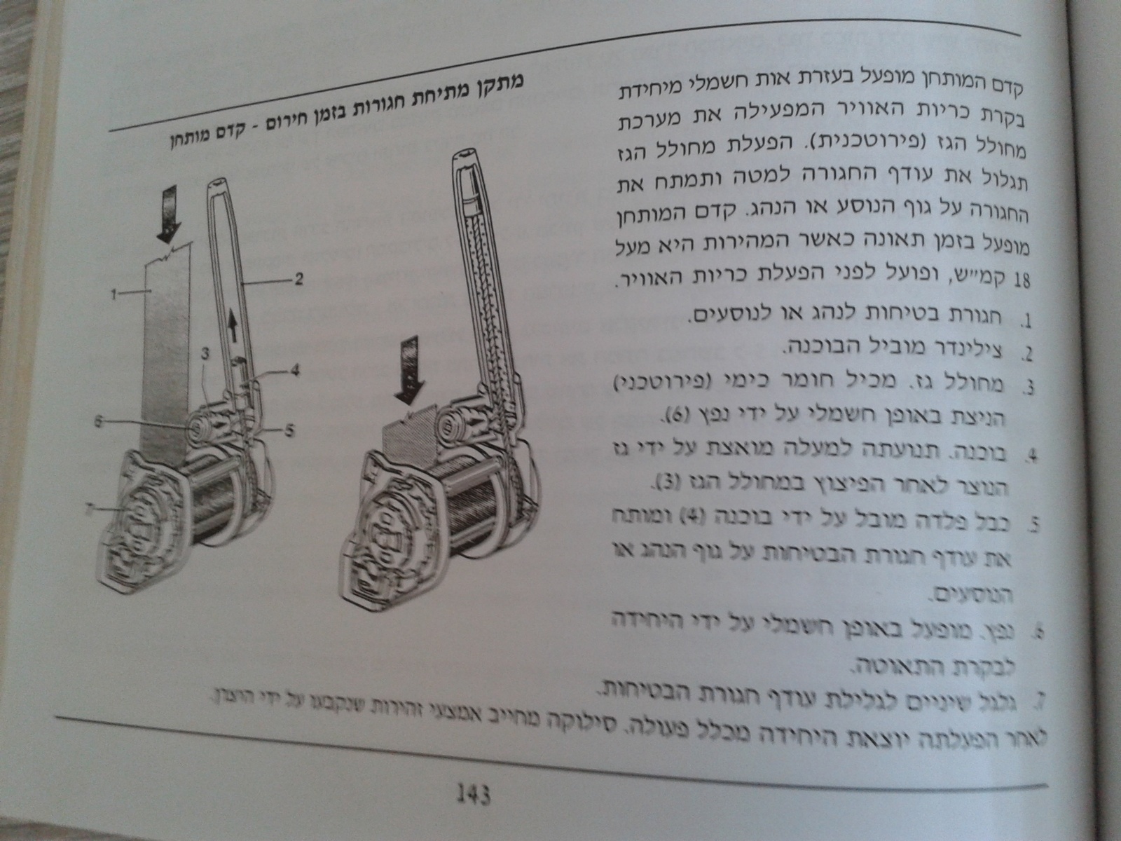

יחגורת בטיחות או&#1.jpgאדון דן ואדון מרק בשבילכם
מתוך ספר אוטוטרוניקה ע"מ 143 של שלמה שקד שבוא מלמדים קורסים של שמאות רכב ומכונאות.
מקובל עלייך דן או שגם אתה כותב חוברות כמו מרק.
עריכה אחרונה על ידי רונן שחפ
י[ATTACH=CONFIG]397887[/ATTACH]אדון דן ואדון מרק בשבילכם

1. מה שכתוב בספר נכון באופן כללי.
2. תהליך הסקת המסקנות שלך מתוך מה שקראת בספר הוא שגוי ובהמשך ההודעות שלך אתה עושה סיבוב של 360 מעלות ומערבב חומוס עם אבטיח בכדי להצדיק את השטויות שכתבת בהתחלה.
פנה לרופא המשפחה לקבלת טיפול תרופתי אשר יעזור לך להתרכז ולהבין את מה שאתה כותב ובמיוחד את מה שאחרים כותבים :roll:

וזה מה שרשמתי בתחילת השירשור.
חגורת הבטיחות נמצא נפץ שתפקידו להדק את חגורת הבטיחות שנייה לפני שכרית האוויר נפתחת.
ברגע שכרית האוויר נפתחת אי אפשר לנעול יותר את חגורת הבטיחות ולכן יש צורך להחליפה.
החגורה נמתחת במהירות מעל 18 קמ"ש
הוכחתי לך שאתה טועה בגדול.
ומה שכתוב בספר זה בדיוק מה שכתבתי בהתחלה.
