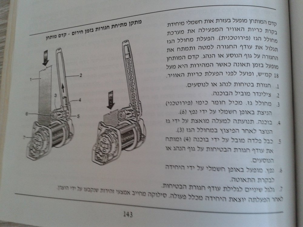

בנקבה של חגורת הבטיחות נמצא נפץ שתפקידו להדק את חגורת הבטיחות שנייה לפני שכרית האוויר נפתחת.
ברגע שכרית האוויר נפתחת אי אפשר לנעול יותר את חגורת הבטיחות ולכן יש צורך להחליפה.
החגורה נמתחת במהירות מעל 18 קמ"ש.

עד כמה שאני יודע - הוא צודק. אני לא יודע בדיוק את הסיבה אך מאז ומתמיד לאחר תאונה יש להחליף חגורות בטיחות - אם זה החגורה עצמה או רק המחבר נקבה - זה אין לי מושג
בעת פתיחת כריות האוויר יש להחליף את כריות האוויר שנפתחו.
את המחשב כריות האוויר.
ואת הנקבה של חגורת בטיחות.
במידה והפירוטכניקה של חגורת הבטיחות הופעלה אז בהחלט צריך להחליף את החגורה. לא בכול תאונה שבה כרית אוויר נפתחת גם מנגנון המתיחה של הכרית מופעל ולהיפך ולכן אין צורך להחליף את החגורה אלא לאחר בדיקה של בעל מקצוע בהתאם להנחיות ייצרן הרכב.
