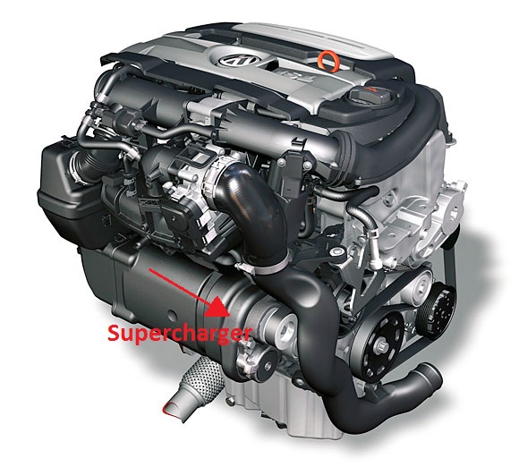

מנוע ה - 1.4T מגיעים עם סופר צ'רג'ר מסיבה פשוטה מאוד אין לרכב כוח בסל"ד הנמוך.
הסופר צ'רג'ר יוצא מפעולה ברגע שהטורבו מתחיל לעבוד, בעזרת קלאץ' אלקטרוני.
ובתור אחד שיש לו בבית אאודי A4 2.0T 2011 סיאט לאון FR 2010 של אחותי ושירוקו אני מכיר את המנועים הללו.
ואתה יודע מה נניח באמת באיזה עולם דמיוני לרכב שלך כן יש סופר צ'רג'ר, אז לקופרה הורידו אותו והיא קיבלה עוד 30 כוחות סוס?
כל המטרה של סופר צ'רג'ר הוא חיזוק של רכב עם מנוע קטן בסל"ד הנמוך!

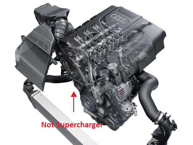

ואפילו יותר מזה אם תכתוב בגוגל Twincharge תקבל רק 1.4T כי זה המנוע היחידי בעולם עם שני מגדשים שאחד יוצא מפעולה כשהשני נכנס.
יש טעות במפרט הטכני.
מפרט טכני של קופרה:
http://www.otoli.co.il/main.asp?cat=newcars&scat=tech&v=860
ליאור, אף אחד לא מוציא אותך מפגר (למרות שחלק מהתגובות קצת זועמות) אבל באמת אין לך מגדש על שיושב על רצועה. קיים רק מגדש טורבו המונע ע"י גזי הפליטה.

אם הבן אדם היה בספק איזה מנוע יש לו ברכב חדש הוא היה הופך את כל האינטרנט כדי למצוא תשובה ובסוף היה מגלה שהמנוע הנ"ל הוא בלי SC.
אף אחד כאן לא מוציא אותך מפגר.
מי שהוציא אותך מפגר הוא הסוכן באולם וכן מי שרשם את המפרט הנ"ל.

ואגב, לי יש את אותו המנוע באוקטביה VRS ושום SC לא נמצא אצלי בתא המנוע.

הבחור משוכנע שיש לו סופר צ'ארג'ר ומתווכח עם העובדות בשטח מאחר והוא משוכנע שאנחנו טוענים כי האוטו שלו פחות טוב מאחר ואין לו סופרצ'ארג'ר.
פותח השרשור,
יש לך מנוע מצוין וחזק והוא ממש לא זקוק לסופרצ'ארג'ר (שכמובן אין לו) ע"מ לפרפר בפתיחה או כל דבר אחר אז צא מהסרט.
אגב, בתור אחד שיש לו לאון קופרה תוך שמדובר סה"כ באותו המנוע (בשינויים 'קטנים' של טורבו גדול יותר ועוד) אני אדגיש שאין לך סופרצ'רג'ר באוטו ואתה גם לא צריך כזה.
