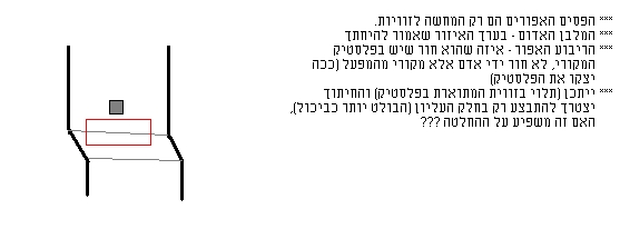

ככה, הרכב המדובר הוא פורד אסקורט אריקה שנת 89.
הבעיה - התקנת רדיו דיסק - חסר עומק.
אתם בטח חושבים שזה אמור להיות באודיו, אני אסביר למה העלתי את זה כאן:
מאחורי הקונסולה הראשית (בדיוק איפה שנכנס הרדיו דיסק) יש פלסטיק שמפריע להתקנת הרדיו דיסק מבחינת עומק - ז"א אם הרדיו דיסק היה קצר בשני ס"מ אז הכל היה טוב ויפה.
הפלסטיק הזה אם אני לא טועה חלול (הוא בעצם נמצא מתחת לדש בורד). בתמונה ניתן לראות את תיאור החזית של הפלסטיק.
אני לא יודע אם כדאי לחתוך בפלסטיק זה "חור" שיתאים לגודל המכשיר על מנת שיהיו לו עוד 2 ס"מ להיכנס פנימה.
האם מישהו מכיר את הרכב הנ"ל ויודע אם מבחינת מבנה פנימי לפלסטיק זה יש תפקיד ?
האם חיתוך שלו עלול לגרום צרות (מבחינת נזק לאיזה מערכת - אולי שייך לתעלות של האוורור/מזגן למשל ) ?
השאלה מועלית בפורום זה ולא באודיו מכיוון שהיא נוגעת בסוג של שינוי טכני ברכב (הרכבתו) ואינה שייכת לעניין התיאורטי של אודיו. (לדעתי...)
מול אופציית החיתוך (הפשוטה) עומדת אופציית בנייה של הגבהה בעזרת מסגרות עץ (מסובכת יותר, ודורשת חיתוך עץ במידות מדויקות, הדבקה טובה ואיכותית, ויש מצב שעלול להיות לא קל לקלוע בדיוק לעובי העץ הדרוש לשם ההגבהה - שלא יצא דק מדי).
תודה.

אם אני לא טועה,
הפלסטיק הקטן הזה מיועז לשמש אחז לHU לא משנה איזה
ואם הוא מפריע לך מבחינת העומק הגיוני לגמרי שלא יזיק אם תסיר אותו
רק מה שמוזר הוא שהחלק הזה נועד לקבע מכשירים ולא להשאיר אותם בחוץ...
לפי דעתי לך למתקין שמבין עניין ותשאל אותו וזה רק אחרי שהוא יסתכל לבפנים!
בהצלחה
החלק הזה לא אמור לגבע את הרדיו לשום מקום.
הרדיו טייפ שהיה קודם לכן (ענתיקה בצורה מופלאה) נכנס יופי, עד הסוף שכן הוא קצר יותר, והוא לא הגיע ולא נתמך ע"י הפלסטיק עליו אני מדבר (תזכורת - נמצא מתחת לדש בורד, לא ניתן לראות אותו אלא אם מוציאים את הרדיו דיסק).
מה גם שאם אני אחתוך אותו, אז התמיכה שתהיה לי לרדיו דיסק תהיה כפולה (אם בד"כ מדובר בשרוול שמתיישב בקונסולה המרכזית בלבד, ומתחת לרדיו חלל, עכשיו יהיה לי "קיר" פלסטיק שבתוכו מתיישב הרדיו דיסק, בנוסף לשרוול הרגיל שמהודק לקונסולה הראשית.
מקווה שעכשיו העניין טיפה יותר ברור...
השאלה הקריטית היא בעצם, האם יש תפקיד לפלסטיק זה (כמו שאמרתי קודם, תעלות אוורו או אולי זה איזה שהוא תומך של הדש בורד - שבמקרה זה לא נראה לי שאני אפגע ביכולתו להחזיק את הדש שכן אני אמנם חותך אך אני מכניס בתוך הרווח רדיו דיסק עם משקל לא מבוטל שעשוי מתכת - בטוח יותר חזק מקיר פלסטיק) שיכול למנוע ממני (או להפוף את החיתוך ללא כדאי) לחתוך אותו ?
