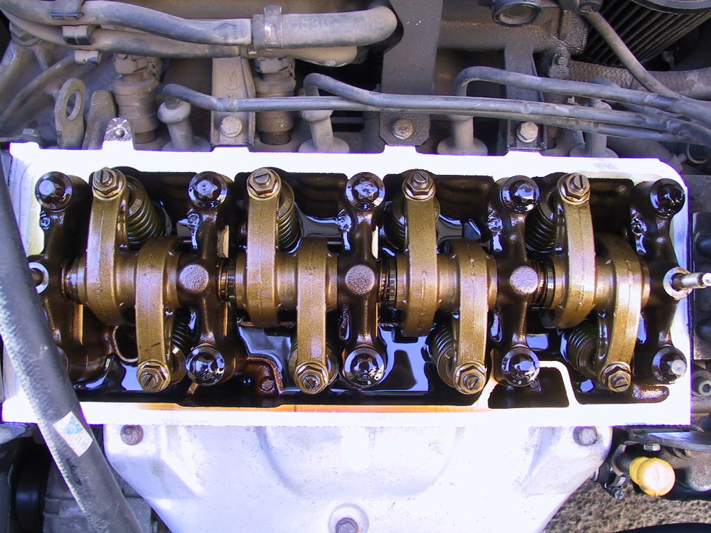

שלום לכולם, ברשותי פג'ו 205 שנת 99', קילומטראג' עומד על 123 אלף קילומטר.
החלפתי בשישי האחרון את הגומייה של האטם שסטומים לאחר שהישנה הייתה סדוקה ומתפוררת והייתה הזעת שמן חזקה.
כשפתחתי את האטם והורדתי אותו מהרכב נידהמתי למצב הפסנתר שסתומים, מלוכלך ברמות קשות, כרגע סגרתי כי לא רציתי לגעת סתם,
אני מצרף תמונה שצילמתי את הפלאפון, ותמונה אחת שהורדתי מהפורום של 106 ראלי שצילמו את ההחלפת גומיית אטם שלה.
איך אפשר לנקות את הנ"ל? באיזו דרך? פלאשינג? תוסף?

צינורית האסבסט המבבומנת באדום בתמונה, היא צינורית המשמשת להעביר אוויר חם מסעפת הפליטה, לעבר מערכת הדלק, ברכבי קרבורטור והזרקה גם יחד.

על פי התמונה נראה כי הרכב נוסע בעיקר נסיעות קצרות לרב בעיר.
הדבר מעיד על חוסר בנסיעות ארוכות שבהם השמן החם ומנקה את הפיח המצטבר במנוע.

לצביקה: אם אין לי את הצינור הזה. על מה זה משפיע?
הרכב שלי הזרקה מן הסתם (99')
maier: אצל האישה שקניתי ממנה הרכב נסע כמעט תמיד בעיר, אני האמת נוסע המון מחוץ לעיר, איך אפשר לנקות את זה? זה משפיע בכלל שזה כול כך מלוכלך?

במדינה כמו שלנו ההשפעה היא שולית, ובוודאי ברור לך שהצינור מיועד לחודש החורף בלבד, וטמפורטורות, המתקרבות לאפס ומטה.

באמת מלוכלך מאוד...
פתרון חלקי:
אתה יכול לפני ניקוז השמן בטיפול 10,000 לנקות את המשקעי שמן והפיח עם ספריי ניקוי קרבורטורים,
הליכלוך יתנקז לאגן השמן.
פתרון יסודי:
לפרק ולנקות את הראש מנוע ועל הדרך להחליף מחזירי שמן לשסתומים, משאבת מים ורצועת טיימינג, ככה תהיה רגוע לעוד הרבה שנים.
אלעד.
לדעתי תעזוב את זה , תשתמש בשמן טוב פילטר מקורי. הלכלוך שאתה רואה לא משפיעה על הרכב עם אין לך בעיות לחץ שמן או רעשים זה אומר שמערכת השימון מתפקדת. תתחיל נקות וחתיכות יפלו למונוע יגרמו סתימות ועוד בעיות.
כמו שאומרים כל עוד זה לא מקולקל , אל תנסה לתקן את זה.
גם אצלי ברכב מעל 200K זה נראה כך , אז מה זה לא משפיעה על כלום.
