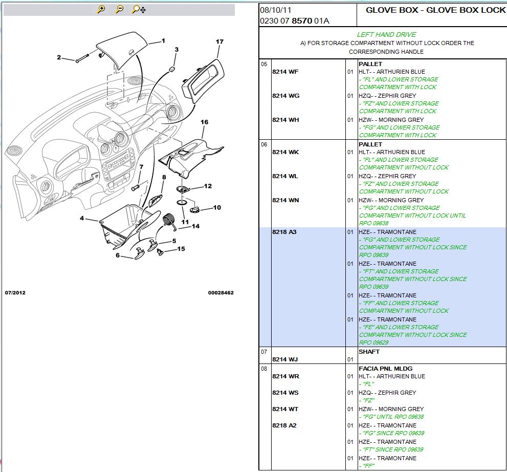

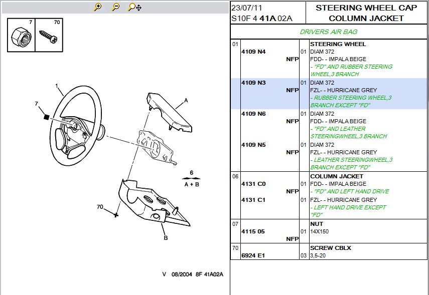

הי, מוכר מהסקסו - נסה לשמן טוב טוב את מנגנון הנעילה ולשחק איתו (נעילה / פתיחה / נעילה וכו' עד שישתחרר - הכי נוח לשחק עם הכפתורים כשכל הדלתות סגורות והחלונות פתוחים) אם אחרי שהכפתורים משתחררים הבעיה לא נפתרה חפש נתק בחיוט מנועי הנעילה של הדלתות לגבי קוטר ההגה (מצ"ב) לא כתוב, אני מניח שיש סטנדרט לקוטר ההגה. אלעד.
