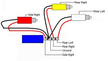

אני מנסה להוציא מהכרטיס 8 יציאות אנלוגיות ( יותר נכון 7 )
הבנתי שיש פה אנשים שהצליחו , בחיפוש מישהו ( אם אני לא טועה גורל ) העלה שאפשר להפוך את הmic-in ליציאת סטיראו נוספת
מה שהתגלה אחרי הרבה עצבים כלא נכון :)
אחרי כמה שעות של מחקר הגעתי לpinout הזה :
מסתבר ש2 מהיציאות line-out מכילות בעצם 4 פינים ולא 3 לטובת עוד 2 חיבורי מונו
הכבל הוא כבל בסגנון שמקבלים עם דיוידי נייד / מצלמת וידאו וכו'
הבעייה היא שבהרבה כבלים בסגנון הpinout לא תואם למה שצריך לכרטיס ( הground לא ממוקם נכון )
יש לי 2 כאלה
אז לפני שאני הולך להכין בדקדה וכו' כבל כזה ב70-80 שקל ולהתפלל שיעבוד
רציתי לדעת אם יש פה מישהו שהתנסה בכבל כזה / עובד לו משהו אחר - אם אפשר רק לנסות לוודא שזה עובד ככה
אולי הצעות איפה יש כבל שיתאים לpinout הזה?

לגבי החיבור 4 פינים התמונה מהאתר של קריאטיב..
http://support.creative.com/kb/ShowArticle.aspx?sid=3026

להתקין דרייברים של kx
ולמצוא כבל תואם לערוץ השביעי :)
אם בזמן הקרוב אף אחד לא יציג תוצאות אני אנסה לעשות משהו עם הכבל שיש לי ( להחליף את הפינים ) , אמנם זה לא יהיה איכותי אבל לפחות נדע אם זה עובד או לא..
מצד שני אפשר לקפוץ להמון חנויות אלקטרוניקה ולבדוק את הכבלים שלהם עם רב-מודד :)
