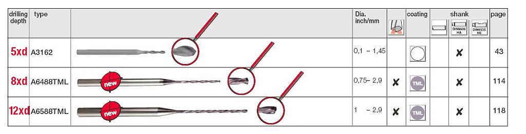

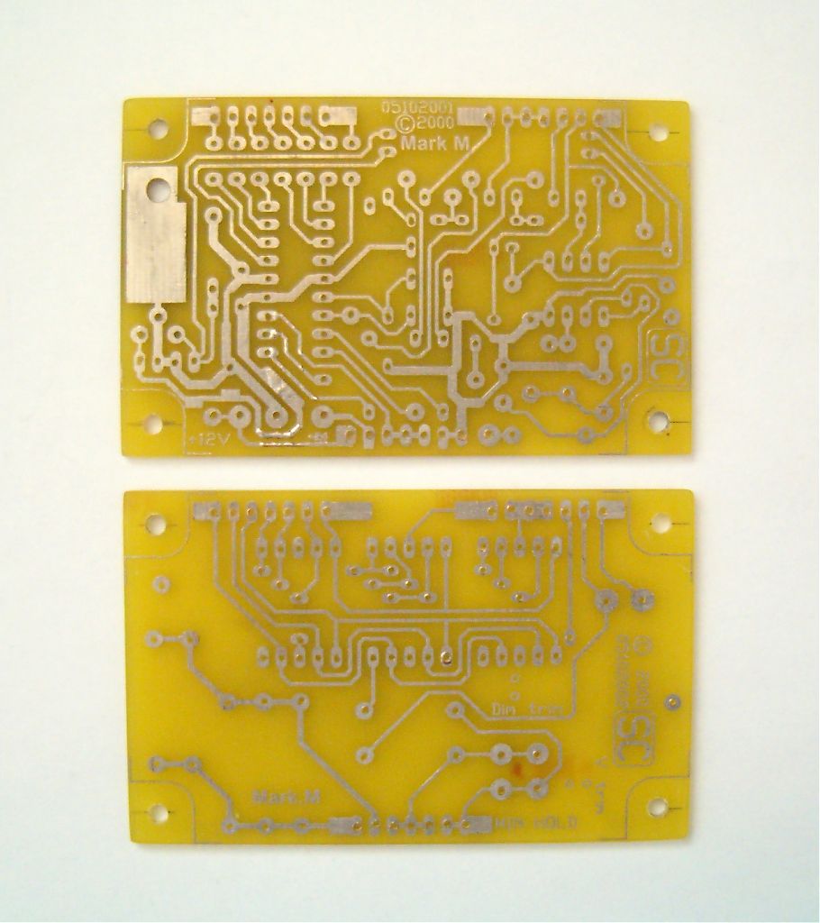

לאחרונה יצא לי לייצר מספר מעגלים מודפסים (PCB) ולשם קדיחה הקדחים בקוטר 0.8 מילימטר השתמשתי עד היום עם מקדח מפלדה מהירת חיתוך H.S.S מחירו של מקדח הינו בסביבות 8 שקלים ליחידה.

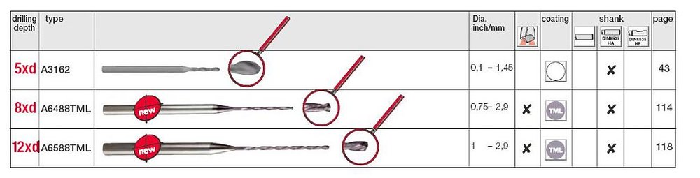

לאור התוצאות והשחיקה המהירה של המקדח החלטתי לרכוש מקדחי מתק"ש (גם הקנה וגם השפה החותכת עשויים ממתק"ש) תוצרת TITEX.
עכשיו הקידוח קל והקדחים ללא גרדים ומדוייקים להפליא.
תמונות מצורפות

מניסיוני עם טיטקס (מקדח מתק"ש קצר דווקא)-הוא חדר נירוסטה כאילו היא הייתה קרש דק. זה אחרי 5 דקות של ניסיון קידוח ללא הצלחה עם מקדח HSS מעפן פשוט.
יש שתי חסרונות במקדחי מתק"ש בשימוש ביתי והם:
1. מחירם הגבוה - מחירו של מקדח בקוטר של 0.8 מילימטר כ-50 שקלים בקנייה של יחידה אחת בלבד (לפני שנה המחיר היה 32 שקלים)
כמובן אני מדבר על מקדחי מתק"ש תוצרת TITEX או GUHRING.
2. נשברים בקלות יחסית גם מנפילה על הריצפה (אני מדבר על מקדחים בקוטר 0.8-0.6 מילימטר מתק"ש מלא).
