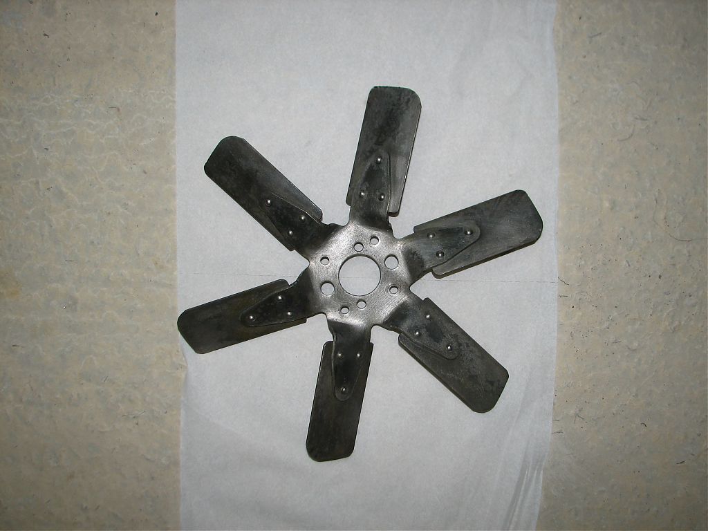

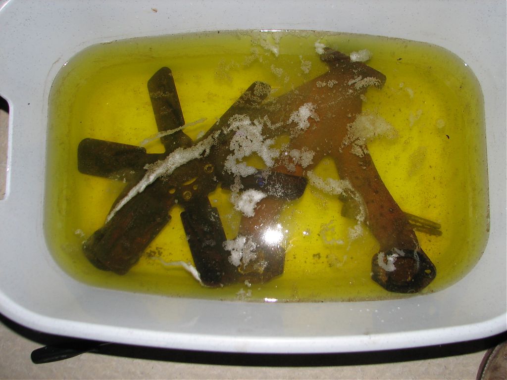

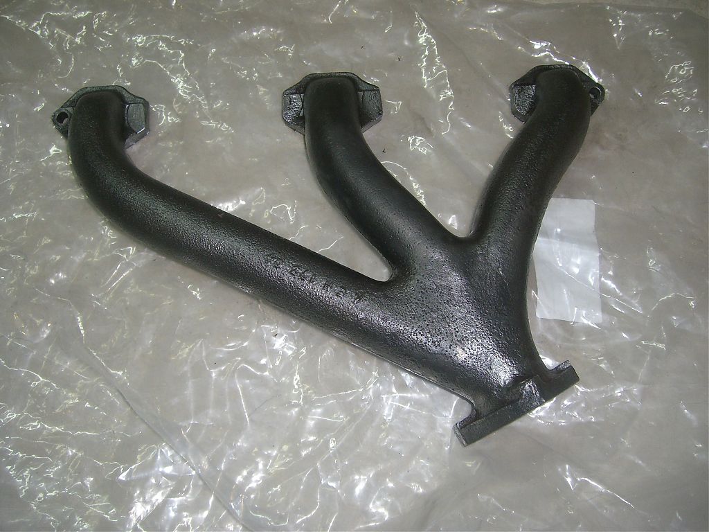

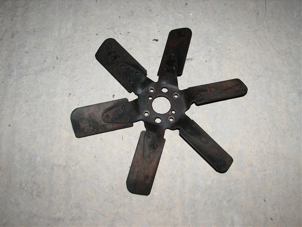

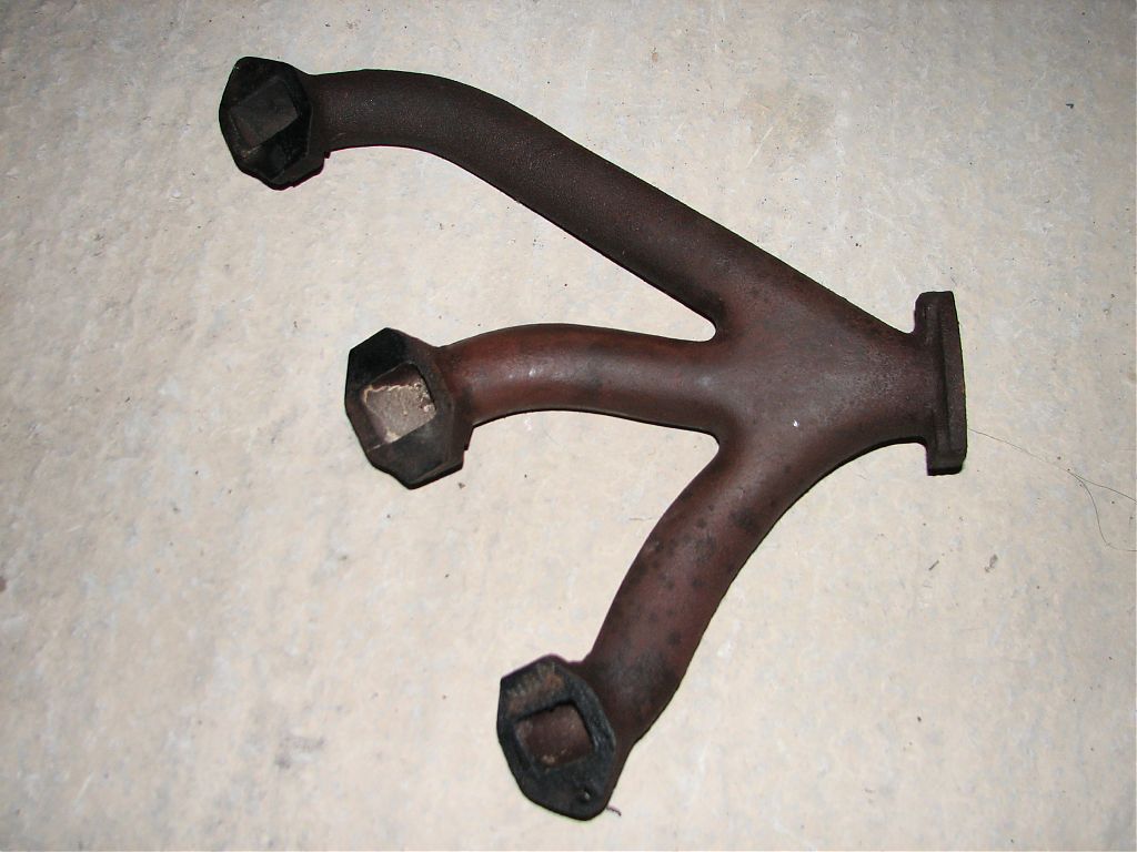

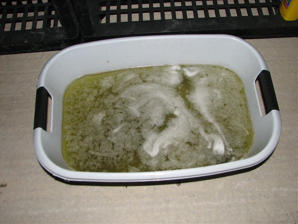

אני השתמשתי בג'ל לניקוי אסלות של סנו (מכיל כ 14% חומר פעיל) לחלקים גדולים וקטנים והוא פשוט רעב לחלודה, מסיר הכל.
הבקבוק מכיל 750cc ודללתי אותו בכ 10 ליטר מים, ככל שמדללים פחות כך יהיה יותר אגרסיבי, השארתי את החלקים בתוך הנוזל כשבוע (מדי פעם הצצתי לראות מה קורה),
חלקים שנשארו עם חלודה לאחר שבוע, הכנסתי לנוזל מדולל 1 ל 1 והשארתי ליום יומיים (כמובן הצצתי מדי פעם) רק שבמקרה אחד השארתי קפיצים (עובי חוט 2.0 מ"מ ) יותר מדי זמן והם פשוט נאכלו.
חשוב מאוד לשטוף טוב טוב במים להסרת שאריות הנוזל, לנגב מייד ולטבול בשמן עדין, היות והחלקים רגישים מאוד להתחמצנות.
בתמונות המצורפות : (לא היה פה מגע עם מברשת פלדה)
1. סעפת פליטה לפני.
2. המאוורר לפני.
3. הבקבוק של "סנו".
4. החלקים החלודים בתוך הנוזל.
5. ניתן לראות ממש את התסיסה תוך כדי תהליך ההסרה של החלודה.
6. הסעפת לאחר הסרת החלודה.
7. המאוורר אחרי.
