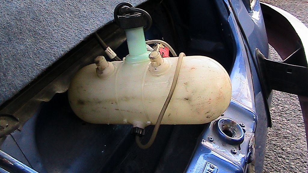

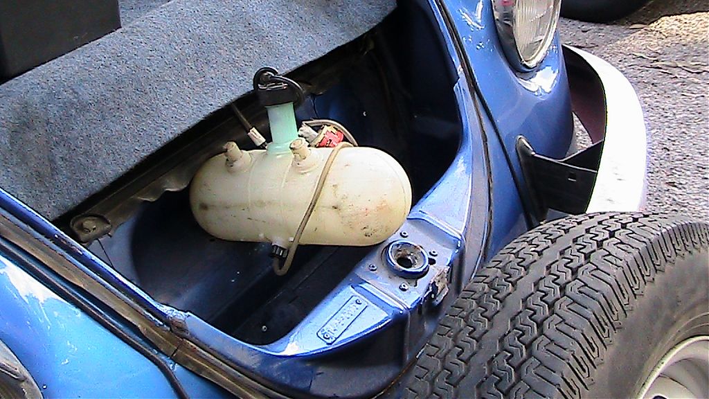

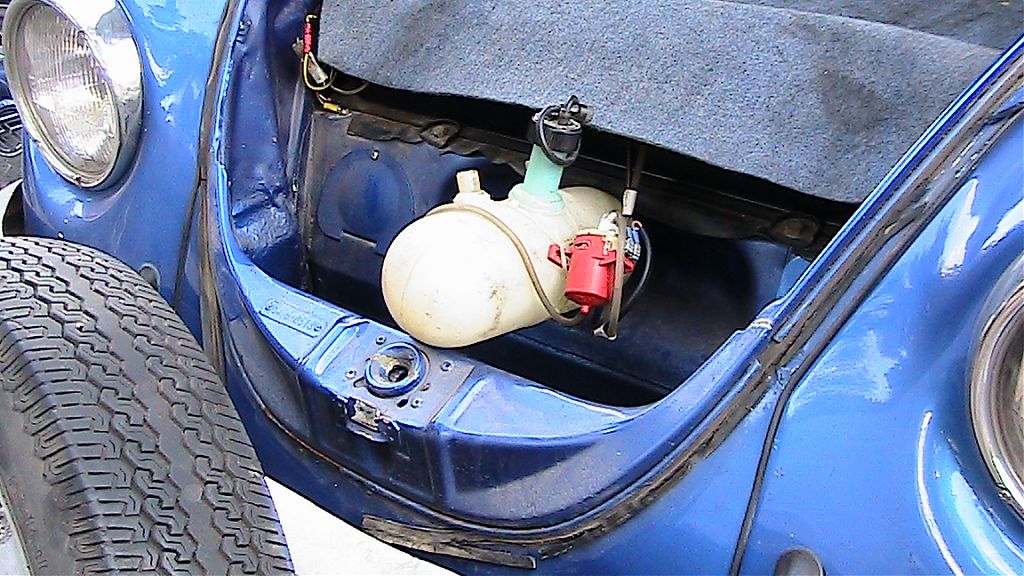

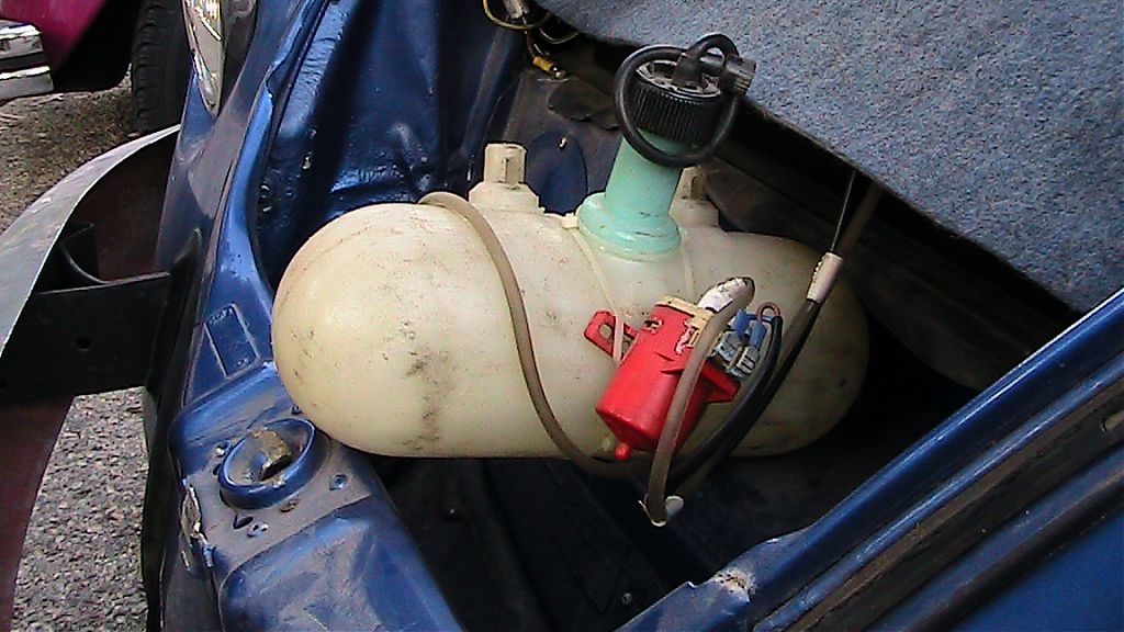

אודה לך אם תפנה אותי למישהו שיש לו מיכל כזה. נראה לי שזה מה שאתה מחפש. אם תרצה עוד תמונות מהמיכל ,אז אני נפגש כנראה ביום שישי עם בעל הרכב במפגש חיפושיות .אז תודיע לי אם תרצה עוד משהו.
