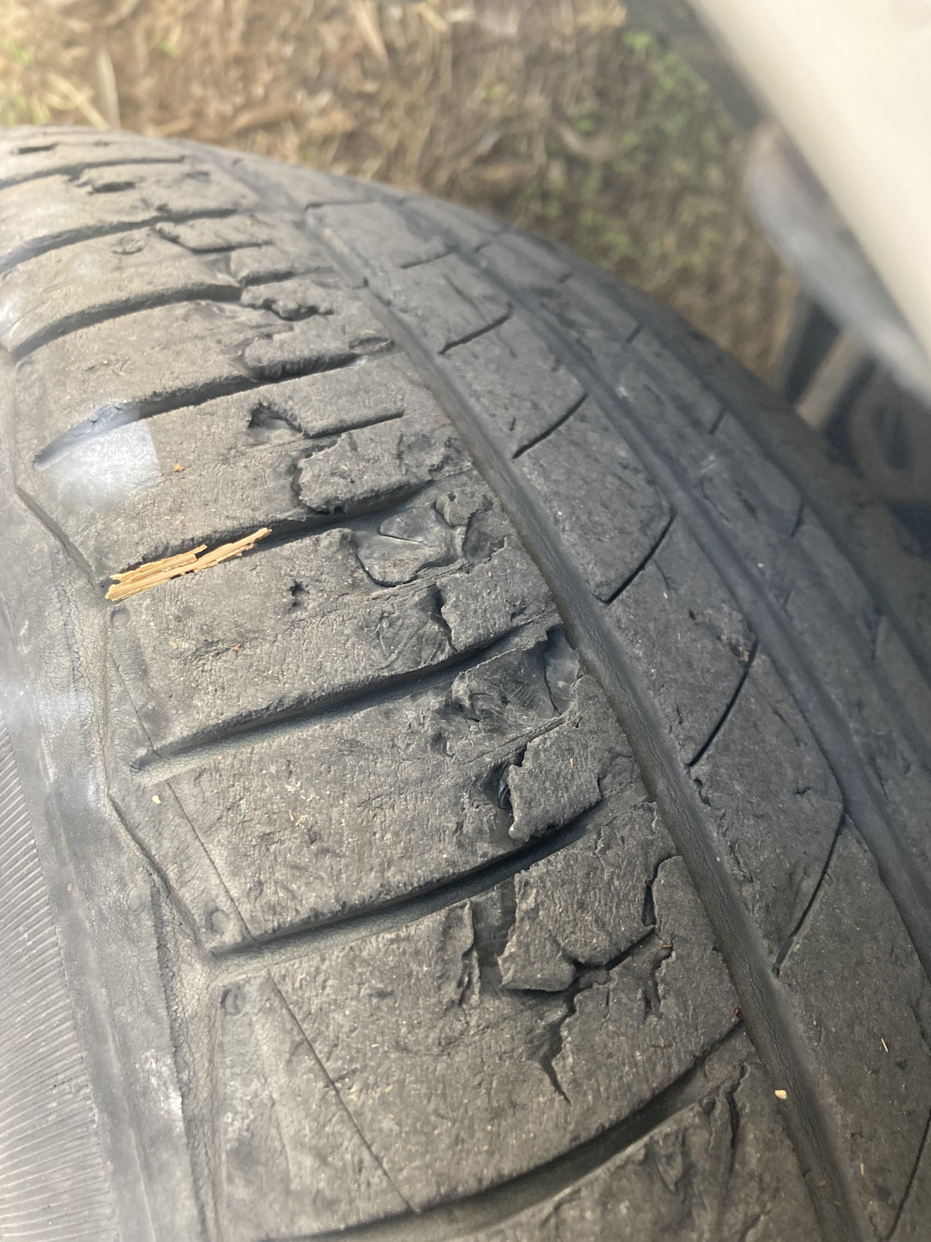

טויוטה פריוס 2015 (אם זה רלבנטי). האוטו של אשתי, נוסעת מאוד בטוח ולא עושה שטויות. כרגע יש לה goodyear.

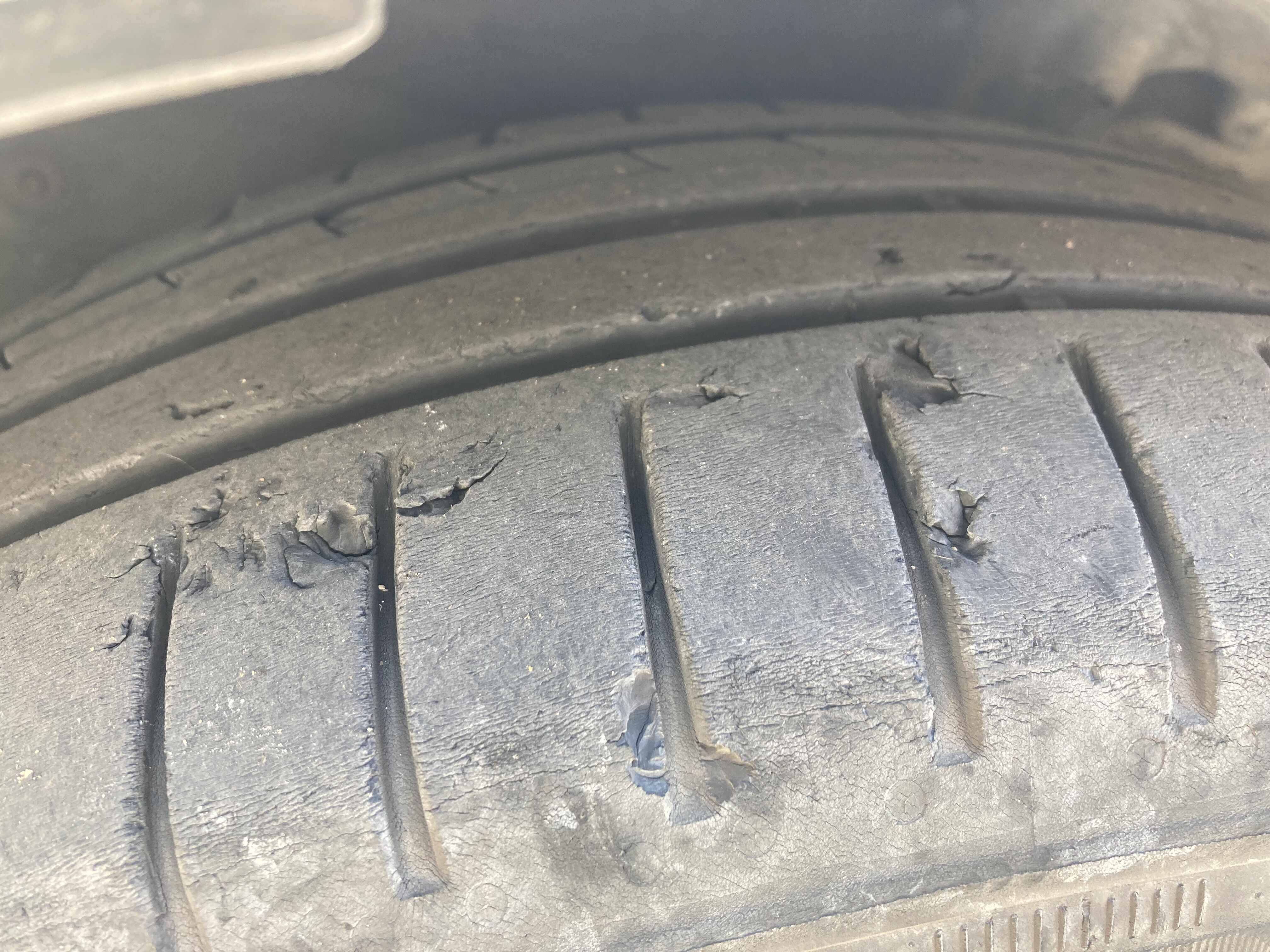

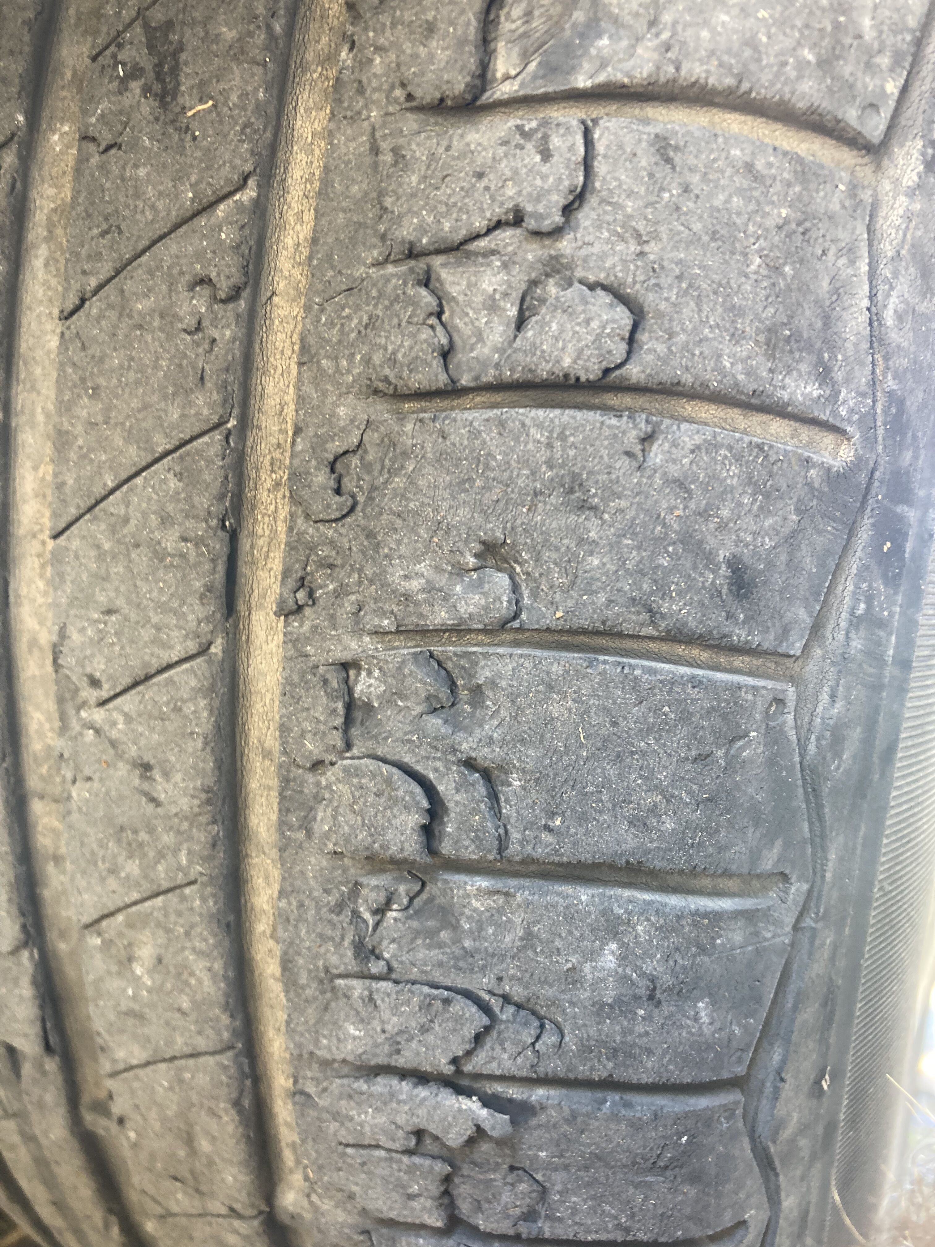

אשמח לדעת, בנוגע לצמיגם המצולמים, האם לדעתכם:
1. הצמיגים המצולמים יכשילו רכב בטסט?
2. האם מסוכן לסוע ברכב עם צמיגים כאלה? החריצים נראים לי מספיק עמוקים אבל יש פגיעות / התקלפויות בגוף הצמיג.
3. אם צריך להחליף אשמח להמלצות.
4. חשבתי לשים לה הנקוק Ventus Prime 3 (נקרא בארץ K125) או פאלקן Ziex ZE310 (נקרא בארץ ZE310) על פי המלצה בשרשור הצמיגים. כמה הצמיגים הנ״ל אמורים לעלות (לזוג/ רביעייה)?
5. אשמח להמלצה על מתקין צמיגים באזור יקנעם (צפונה עד זרזיר, דרומה עד זכרון יעקב).
תודה מראש לעונים, חג שמח, שנה טובה, גמר חתימה טובה וכל טוב.

בני כמה הצמיגים האלה? בדוק תאריך הייצור, מצויין כרצף 4 ספרות בתוך אליפסה על הדופן.
לעין הלא מקצועית שלי נראים מתפוררים, להחלפה, ויפה שעה אחת קודם.
  • אהבתי 2
  • רעיון טוב! 2
לפני 5 שעות, David32 כתב:
ללא קשר לטסט, לדעתי הצמיגים לא ראויים לנסיעה.
אישית הנסיעה היחידה שהייתי עושה איתם היא לפנצרייה ולא כזו שמצריכה נסיעה בכביש מהיר.
הצמיגים שציינת מומלצים.
תריץ חיפוש בזאפ ובעוד אתרים שמבצעים השוואת מחירי צמיגים ותתקשר לאלו שמתאימים לך לברר מלאי ותאריך ייצור של הצמיגים לפני הגעה כי לא תמיד האתרים אכן מעודכנים.
יש מצב שנסעו על חצץ? לפי הקרעים בסוליה, נראה כמו דברים חדים שהאוטו עבר עליהם.
מצטרף לנאמר, החלפה בהקדם. למען הבטיחות.

נראים רע, תחליף למען הבטיחות של אשתך. לגבי הטסט זה תלוי במקום, אם הבוחן לא יטרח להסתכל אולי גם יעבירו אבל כל בוחן שיעיף יותר ממבט חטוף יכשיל על זה.
לגבי הפאלקן, יש לי את הZIEX ZE310 ואני מרוצה מאוד, הבעיה שהתקנתי אותם לפני המלחמה ואני חושב שהייבוא עבר מטורקיה לתאילנד או משהו כזה ולא בטוח שמדובר כבר באותו איכות.
לגבי מחיר, תלוי מאוד מה המידות צמיג, לי לצמיגי 17 אינץ עלה באזור ה-2000 שקל לרביעייה. זה היה לפני 3 שנים אבל אני מאמין שגם היום לצמיג המחיר הוא באזור ה500 שקל
