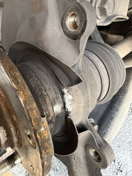

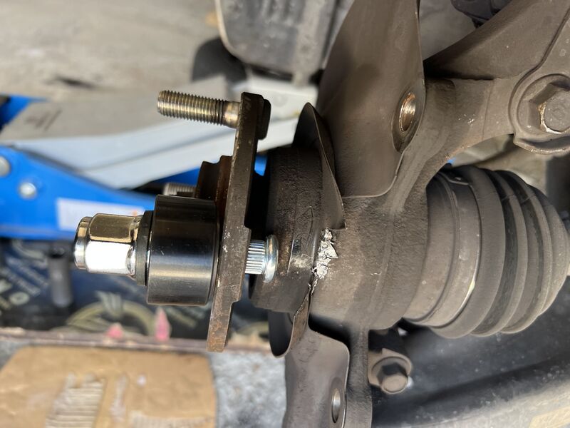

צמיג שנקרע ושבר בגוז'ון(?) שעליו הוא יושב ביונדאי i-20
Aviv13467 פרסם הודעה בנושא של טריקו2 בתוך טכני, אחזקה וטיפולים
הכל תלוי ברכב, פה למשל בפיקנטו לא הצלחתי באף זווית להכניס את הגוזון. גם אחרי שחתכתי את הפחית הייתי צריך לשייף מעט את הראש עם דיסק, אומנם באופן ממש מינימלי לכן לא הרגשתי רע עם זה אבל עדיין. זה הדרך ה״חאפרית״ מה שנקרא לתקן. הדרך התקנית היא לפרק את הנאבה לגמרי מהנאקל ולהחליף אבל זה דורש פרס. למשל באופל אסטרה שלי החלפתי גם 2 גוזונים ושם הנאבה מוחזקת עם 3 ברגים אז זה היה הרבה יותר פשוט -
כמה מסובך התיקון תלוי באיזה סוג נאבה יש ברכב יש כאלו שמוחזקות עם ברגים ויש כאלו שנדחפות עם מכבש (פרס) לתוך הנאקל אם זה מהסוג הראשון לא מסובך, זה לשחרר את הנאבה קצת החוצה לדפוק את הגוזון הישן בחוץ ולשים חדש ולהתקין עם כלי ייעודי הסוג השני קצת יותר קשה, צריך לפרק את הנאקל מהרכב להוציא את המיסב עם פרס להתקין גוזון חדש ולהחזיר עם פרס לעניות דעתי אם מדובר בסוג השני מוסך לא יעשה את זה כי הנאבה עשויה להיהרס בתהליך ומה שעושים בדרכ זה חותכים מהפחית (חתיכת פח שמגינה מפני אבק בין הנאבה לנאקל) ויוצרים פתח להכניס את הגוזון, לרוב צריך לשייף קצת את הראש שלו כי עדיין אין מספיק מקום. החלופה כמובן זה להתקין נאבה חדשה, אבל אני מדבר מתוך השערות בלבד לא ביקרתי במוסך שנים אני פשוט יודע שסיכוי טוב שהמיסב בנאבה יהרס אם עושים את זה אחרת מוסך וטווח מחירים בין 150-500 שקל אני משער לפי רמת המורכבות אני עשיתי את האופציה השניה בקיה פיקנטו של בת הזוג שלי אחרי שפנצר מאעכר עשה cross thread רציני ל2 גוזונים (בקצרה זה אומר חירג'ע את ההברגה עם פטיש אוויר) ולפי מה שאני יודע בi20 זה גם נאבה בלי ברגים לגבי החיישן abs יכול להיות מה שהמשתמש מעליי כתב, בכל אופן הוא נמצא על הנאקל אז שיפרקו את הגלגל כדי להחליף גוזונים יוכלו לראות אם נגרם נזק -

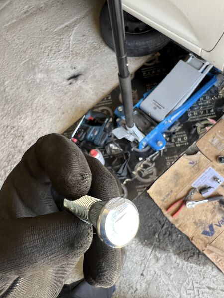

הנושא הזה צץ לראשי שוב לאחרונה והחלטתי לבדוק מאיפה אני משיג אחד כזה ראיתי שבכתר יש הנחות בגלל הshopping il אבל הגדלתי ראש וחיפשתי עוד מקומות, מצאתי חנות שנמצאת כ20 דק בערך מהבית שלי בנסיעה ומוכרת כזה ב149 שקל אז הזמנתי ולהלן התוצאות אומנם הג'ק שלי מעט יותר גדול (וכבד) אבל כל ה6 בוקים נכנסים החלק הכי מעניין בעיני הוא שהארגז הזה משמש גם כספסל ואני עובד הרבה על הרכב בחניה ואין מקום לשבת אז זה יכול להיות שימושי לקחת הפסקות מדיי פעם המניע העיקרי שלי היה לכלוך אבק וגניבה. אומנם אני גר ביישוב קטן והסיכוי לגניבה הוא נמוך אבל תמיד קיים (אולי אנשים מבחוץ) וגם החניה מקורה אבל פתוחה מצד אחד אז תמיד יש מלא אבק ואולי ככה זה יהיה קצת יותר מוגן. ובקיצור תודה על ההמלצה, עכשיו הגק קצת יותר מוגן בתיבה שלו 😆 -

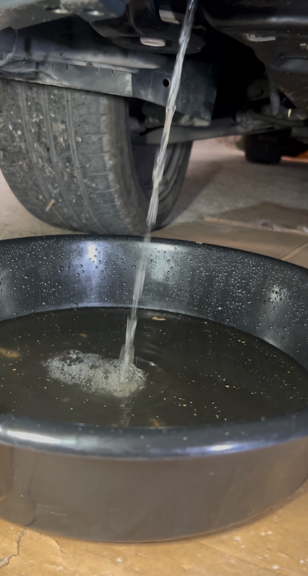

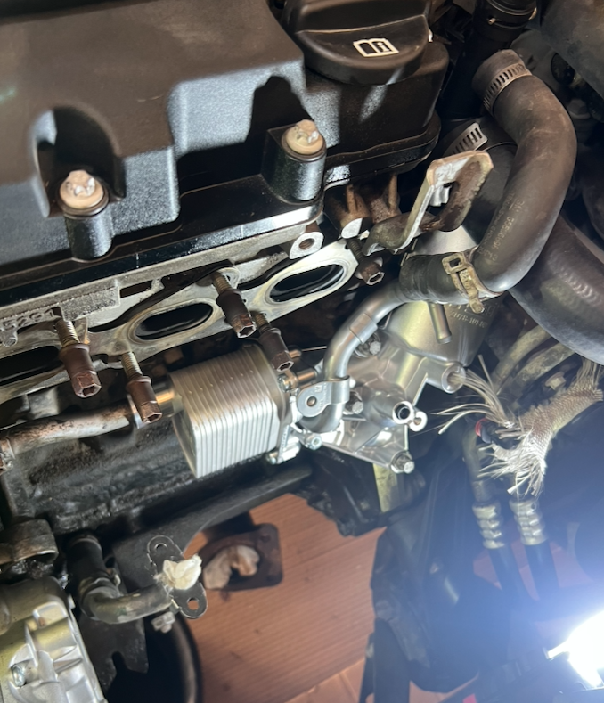

אופל אסטרה 2013 מנוע 1.4 ליטר למי שעקב מהפוסטים הקודמים, נפרץ הקולר שמן, הוחלף לחדש והבעיה נפתרה. בין היתר היה טחינה במנוע בגלל הקולר הפרוץ (בעיקר במערכת הקירור אבל גם קצת במנוע) ויצא מהמנוע רק 1.5 ליטר בריקון (שהמערכת מכילה 4 ליטר) כי כנראה רוב השמן עבר דרך הקולר למיכל עיבוי ויצא דרך הצינורית עודפים. אני דוממתי מנוע ברגע שראיתי את המד טמפ' מנוע מתחיל לעלות ולצערי החברת גרירה הניעה לי את האוטו מספר פעמים למרות שביקשתי שלא. נשים בצד את הפן המשפטי. האוטו עבר פלאש של שמן ושל מערכת הקירור ונוסע נהדר. בדקתי קומפרסיה בכל הבוכנות וקיבלתי תוצאות טובות (150-200psi). עם זאת, שמתי לב שמאז ״התקרית״ כשאני מאיץ את הרכב והוא מתקרב לאזור ה2000 סל״ד יש רעש רשרוש כזה מעין כמו צרצר. אני לא סגור אם זה מגיע מהצד השמאלי או מהימני. ייתכן שהאוטו דומם במקום ולוחצים על הגז אין את הרעש אבל אבדוק זאת שוב, נראה שזה בעיקר בנסיעה כל פעם שיש איזשהי עלייה או מקום שבו צריך להאיץ קצת. ייתכן אפילו רעש מהטורבו אני לא בטוח.. במהלך שיוט כמובן אין רעש בכלל וגם שהאוטו מונע במקום בסרק לא נראה שיש זכר לרעש הזה. מצרף סרטון שבו שומעים את הרעש מאוד חלש, לצערי עם הרעש של הרוח מאוד קשה להבין אבל צילמתי בכביש בלי רכבים בכלל אז מקווה שיצליחו להבין זו רק הקדמה שאני מרגיש שהיא חשובה בכדי שאצליח להבין את מקור הרעש, ייתכן וזה לא קשור אין לי מושג IMG_4919.mp4

נראה לי שאפשר לסכם את האירוע, אז מה היה לנו? שמן במערכת המים, וגם מים במערכת השמן - חשד לראש מנוע או קולר שמן פרוץ. לאחר פירוק קולר שמן אבחנתי נזילה במעברי שמן לתוך המעברי מים - הזמנתי קולר שמן חדש מקורי מאמאזון בעלות של 1,000 שקל (בארץ המחיר למקורי הוא 2,965 שקל) כמו כן הזמנתי קיט לבדיקת קומפרסיה במנוע וקיט לבדיקת גזי פליטה במערכת הקירור (ראו בהמשך עמדתי בנושא) ביצעתי ריקון שמן מנוע, ומים (אם אפשר לקרוא להם ככה בשלב הזה) ומילאתי שמן שיועד להחלפה מהירה עם פילטר חדש (מקורי שהגיע עם הקולר) ומים מזוקקים, תמונה ראשונית קצת מטרידה, יצא רק 1.5 ליטר בערך של שמן מעורבב עם טחינה מהמנוע כשנכנס 4 ליטר באופן תקין. הנעה ראשונה - המון עשן לבן מהאגזוז, קצת חששתי אבל לאחר בדיקה לתוך התא בעירה עם מצלמה קטנה לשלול המצאות נוזל קירור/שמן, הבנתי שייתכן ומדובר בשמן באגזוז שלא נשרף, הוצאתי את הרכב בחוץ לאוויר הפתוח בלילה נתתי לו קצת לעשן ואחרי דקה הפסיק. מכאן התחילה העבודה הנוראית של שטיפת מערכת הקירור, חשבתי שתוך 2-3 החלפות עם מים מזוקקים שבכל פעם אני נותן לרכב להגיע לטמפ' עבודה שם זה יגמר, כמה טעיתי.. באיזשהו שלב איבדתי ספירה אבל לפי כמות הבקבוקים אני משער שעשיתי משהו כמו 7-8 החלפות. זה לקח לי יומיים שלושה בחלקים. שבפעמיים האחרונות הבנתי שאין סיכוי לנקות ככה הכל ואני חייב לקנות פלאש רדיאטור. קניתי, עשיתי פלאש ועוד החלפה אחת של מים מזוקקים והחלפה אחרונה של נוזל קירור. כך נראת ההחלפה האחרונה ואחת לפני (זאת שאחרי הפלאש) והנה תמונה לרפרנס של שאר ההחלפות שבאיזשהו שלב איבדתי את הסדר אז פשוט סידרתי אותם בסדר כלשהו מאז התמונה הזאת בוצעו עוד כמה החלפות ונוספו עוד כמה בקבוקים לאוסף (שאגב אשמח מאוד לייעוץ מה אוכל לעשות עם זה) כמו כן למדתי שכאשר יש במערכת רק מים מזוקקים הנק רתיחה שלהם במערכת סגורה בלחץ היא בערך 104 מעלות, מה שגרם למים לבעבע כל נסיעה ולטפטף מהמיכל עיבוי מהפתח overflow שיצא מהמקום. בין לבין ביצעתי בדיקת גזי פליטה במערכת קירור לאחר 10 דק שהנוזל לא שינה צבע החלטתי לא לסמוך יותר מדיי על הנוזל הזה ולקחתי אותו לאגזוז, הצבע לא השתנה וגם אחר כך חיברתי קש ונשפתי לתוכו והנוזל לא התשנה, משמעות - קיבלתי מוצר חסר תועלת. כמו כן שוב בהקשר לנק' רתיחת המים, אחרי שהמים הגיעו ל98 מעלות (שהמערכת הייתה פתוחה) החל בעבוע רציני ונשפך לי המון מים מהמיכל עיבוי ולמחרת (יום זה שבו אני כותב את הפוסט) בעת נסיעה המנוע טיפס מ90 מעלות ל100 מעלות, עצרתי מיד בצד חיכיתי לראות מה קורה אם הטמפ מצליחה לרדת, המחוג זז ימינה שמאלה הבנתי שאין מה לעשות וכיביתי ב105 מעלות. למזלי הייתי בתור העיר וקפצתי באוטובוס להביא מים מזוקקים מהחנות חלקי חילוף, לאחר השלמת הנוזל שדלף הרכב לא התחמם אבל כן הנסיעה לבית הייתה מאוד מתוחה ומלחיצה. יש לציין שלפני תחילת הנסיעה בדקתי מפלס והיה תקין, זה הבעיה בשימוש במים מזוקקים, שברתיחה נוצרים כיסי אוויר בבלוק ואין דרך לחזות את זה) בדקתי קומפרסיה כמה ימים לפני כן וקיבלתי באזור ה175-200 psi בכל הצילינדרים. ב2 החלפות האחרונות בא לשימוש מיכל עיבוי כמעט חדש שרכשתי בטעות (דגם שמתאים לשברולט קרוז בלי מצוף לחיישן מפלס נוזל שיש באופל) כי במיכל הישן היה כבר כל כך הרבה אמולסיה שזה כבר התחיל להרוס לי את השטיפה. IMG_4700.mp4 מקווה מאוד שאצליח לסוע עוד כמה ימים בלי שהמנוע יתפוצץ, עבודה לא כיפית בכלל. תודה לכל מי שעזר בפוסט לגבי משימות להמשך, אני ארכוש מיכל עודפים חדש עם מצוף לחיישן ואעשה החלפה נוספת עם נוזל קירור בתקן, ככה שיחס הנוזל במנוע יתקרב ל50-50. אם הרכב לא יתפוצץ עוד חודש אולי אשקול לקנות קיט בדיקת גזים איכותי יותר מאמאזון, וכמו כן יש לי לא מעט חלפים שהזמנתי מראש כמו משאבת מים, אטם מכסה שסתומים ומותחן פולי שיחכו בנתיים כי אני עם הרכב הזה גמרתי לזמן הקרוב. -
