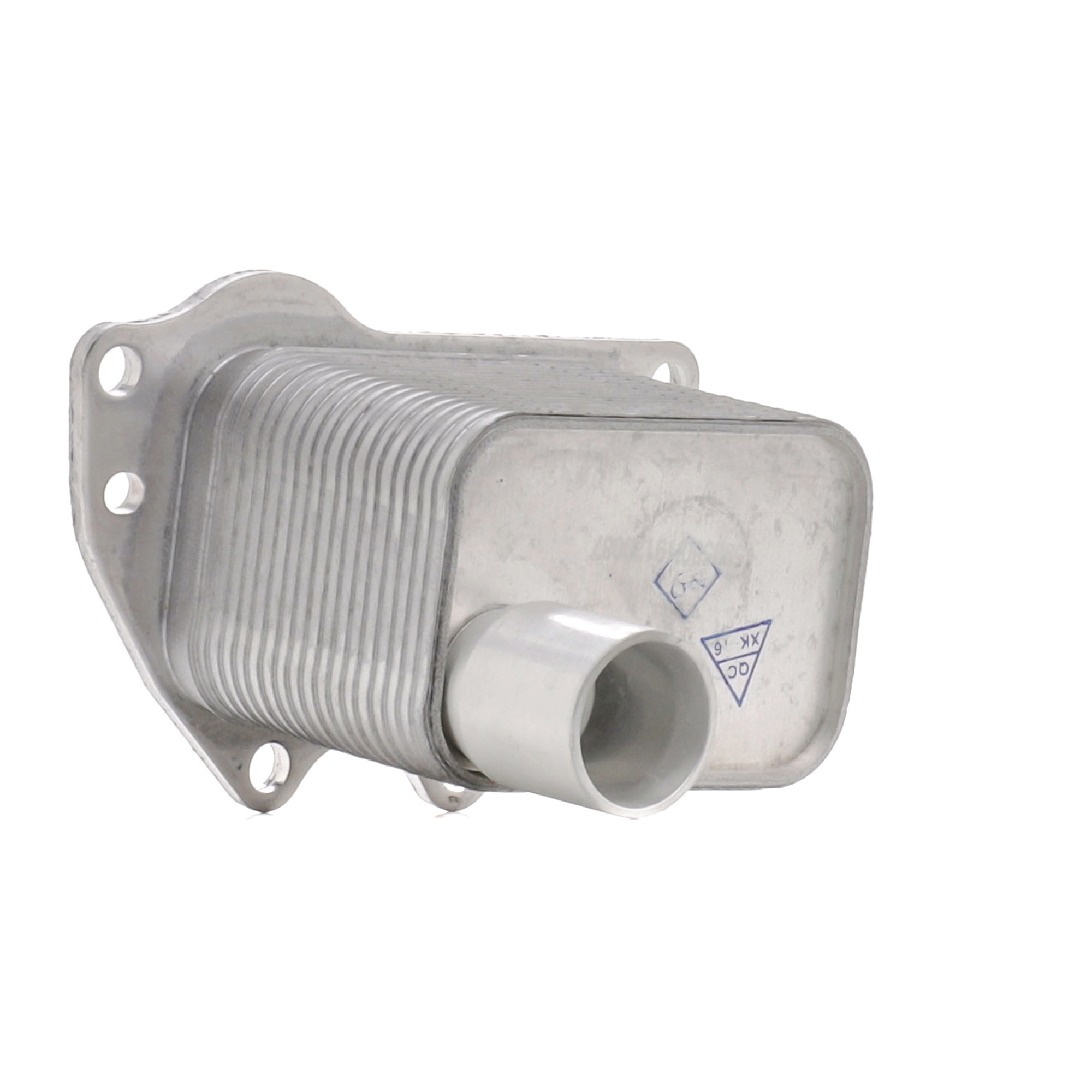

פירקתי קולר שמן, מבדיקה שערכתי נראה שהfilter assembly תקין (מה שיושב על הבלוק שנכנס אליו הפילטר שמן), כמו כן גומיות נראות כחדשות (לא מפתיע בהתחשב בזה שהחלפתי אותם לפני 3 חודשים) מילאתי עם מזרק מים בחורים של השמן ומים בחור של הנוזל קירור ואז עם מזרק ריק מלא באוויר הכנסתי אוויר לתוך כל אחד מהחורים לראות אם יוצא אוויר מהצד השני. כמובן שסתמתי את החור לצינור מים עם כפפות גומי וגומיות כדי שלא ינזל משם. נראה תקין ואין דליפות. את החלק השני שמתחבר לקולר, שאליו נכנס צינור מים מהתרמוסטט גם כן בדקתי, ודווקא משם לדעתי מצאתי משהו בעייתי, שאני מכניס מים למעברי שמן יש טפטוף בדיוק לחור של הצינור מים. מצרף סרטונים ותמונות IMG_3915.mp4 סרטון ארוך יותר שרואים את הקצב זרם שאני כן מזריק לחור של המים וניתן להבין שיש הבדל. הסרטון גדול מדיי אז העלתי לvimeo. קישור לדלקמן https://vimeo.com/1122953623?share=copy -

הבנתי, האמת שאני מוציא את המדיד הוא לא מלא טחינה ועל הפקק יש ממש מעט, זה בעיקר במיכל עיבוי עשיתי עבודה רצינית על הרכב לפי 3 חודשים ובין היתר החלפתי אטמים לקולר שמן אז לא סביר שזה משם, כמו כן בגלל הרעידות בעמידה ועצם זה שלפני כמה חודשים התחמם לי הרכב אני סבור שמדובר באטם ראש (גם הספקתי לעצור בזמן בערך ב110 מעלות לפי שהגיע לקו האדום אבל הרכב בן 12, לך תדע אם ההתחממות הקלה הזאת לא הותירה לאטם סיכוי) מצרף תמונה של הפקק שמן והמיכל עיבוי יש המלצות ממה להתחיל? האם לפרק ראש מנוע ולהסתכל מה מצבו? לבדוק סדקים וכו או אפילו מצב של הקאמשפט? בדרכ במצב כזה האם מספיק חריטת ראש החלפת אטם או שיש צורך באוברול? בטיפול שעשיתי בין היתר החלפתי אטם טיימינג, ומובילים לשרשרת -
היי חברים, אתמול לצערי בדרך לארוחת החג האוטו התחיל לרעוד קצת ברמזורים. למזלי בגלל שזה עשה אותי מעט ערני למצב הרכב תפסתי את הטמפ' מנוע מתחילה לטפס מ90 והצלחתי לעצור תוך שניות בתחנת אוטובוס ולכבות מהר את הרכב. עצרתי אותו שהמחוג עוד הראה באזור ה95 מעלות. פתחתי מכסה מנוע, ראיתי טחינה במיכל עודפים וקצת על הפקק של השמן אז הבנתי שאין מה לעשות והתקשרתי לגרר. כן היית זהיר והוצאתי מהרכב דברים יקרי ערך כמו את הבוסטר שלי, מפתח רטיטה מנפח גלגלים וכו אבל שכחתי את הלדרמן בתא כפפות. כמובן יום שהגיע הרכב בדקתי אם הכל במקום וראיתי שהלדרמן לא במקומו. כמו כן למרות שפירטתי למוקדנית שהראש מנוע הלך ואי אפשר להניע. הבחור הוריד את האוטו מהגרר והניע וישר צעקתי לו שהלך הראש מנוע ולמה הוא מניע. למזלי יש לי מצלמת רכב באוטו ורואים שמניעים את הרכב 4 פעמים. פעם אחת לעלות על הגרר, פעם אחת לרדת מהגרר, פעם אחת להעלות את הרכב על הגרר בחזרה והאוטו היה מונע 3 דקות שלמות ופעם נוספת היום שהוא הוריד את הרכב מהגרר. שומעים גם בסרטון האחרון שהוא מוריד שאני צועק לו לכבות את הרכב. לא מציין את שם חברת הגרירה כדי לא להיות חשוף לתביעה דיבה אבל בוא נגיד שבחיפוש גוגל מהיר השם שלהם כיכב. פעם ראשונה שאני גורר את הרכב ובאסה לקבל חוויה כזאת מסריחה. עצרתי ממש בזמן את הרכב, כנראה שלא נגרם שום נזק כי הוא נסע מצויין ולא היו רעשים, יש מצב שבגלל הרשלנות שלהם עכשיו כן נגרם נזק. מה אפשר לעשות? ולגבי הלדרמן שנגנב? עריכה: בסרטון שמעלים את הרכב על הגרר שומעים את התא כפפות נפתח, היכן שהיה הלדרמן, ורק אחר כך סגירת סוויץ וסגירת דלת.
