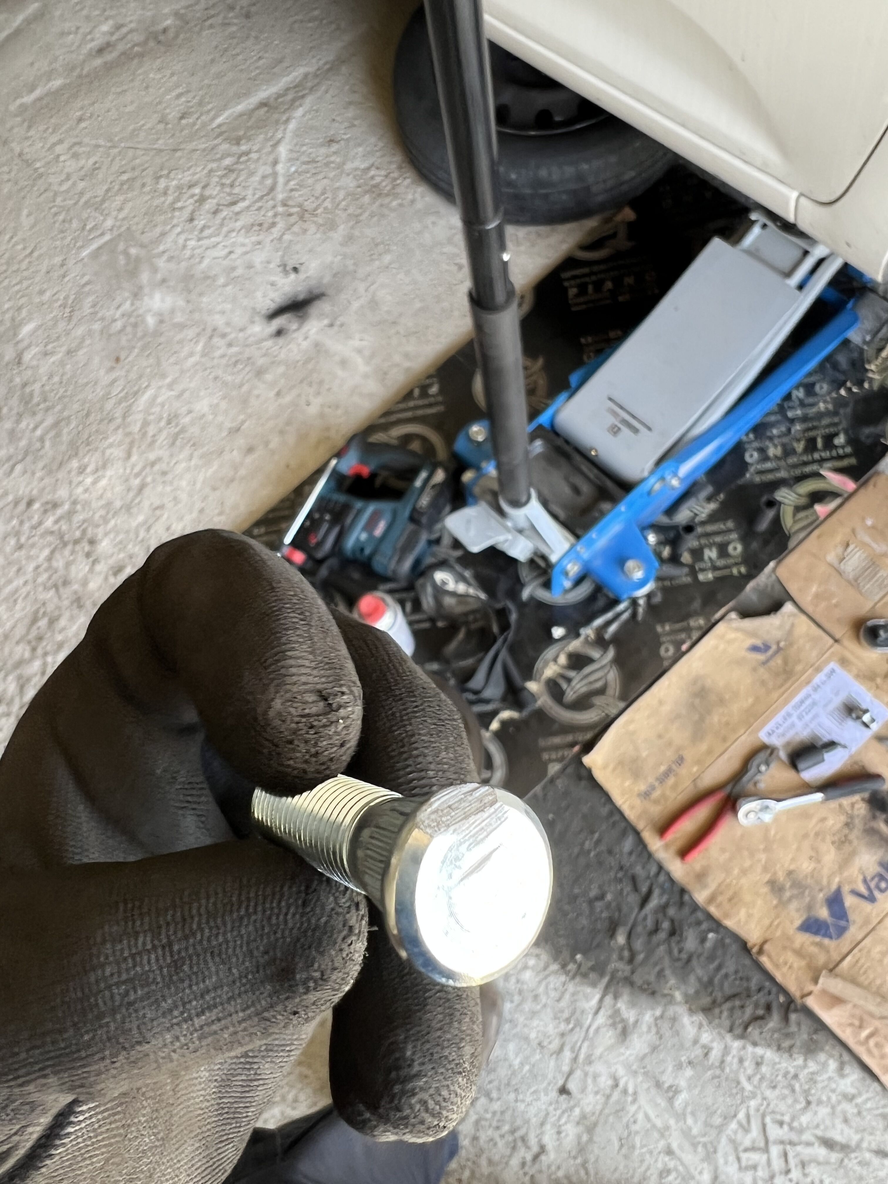

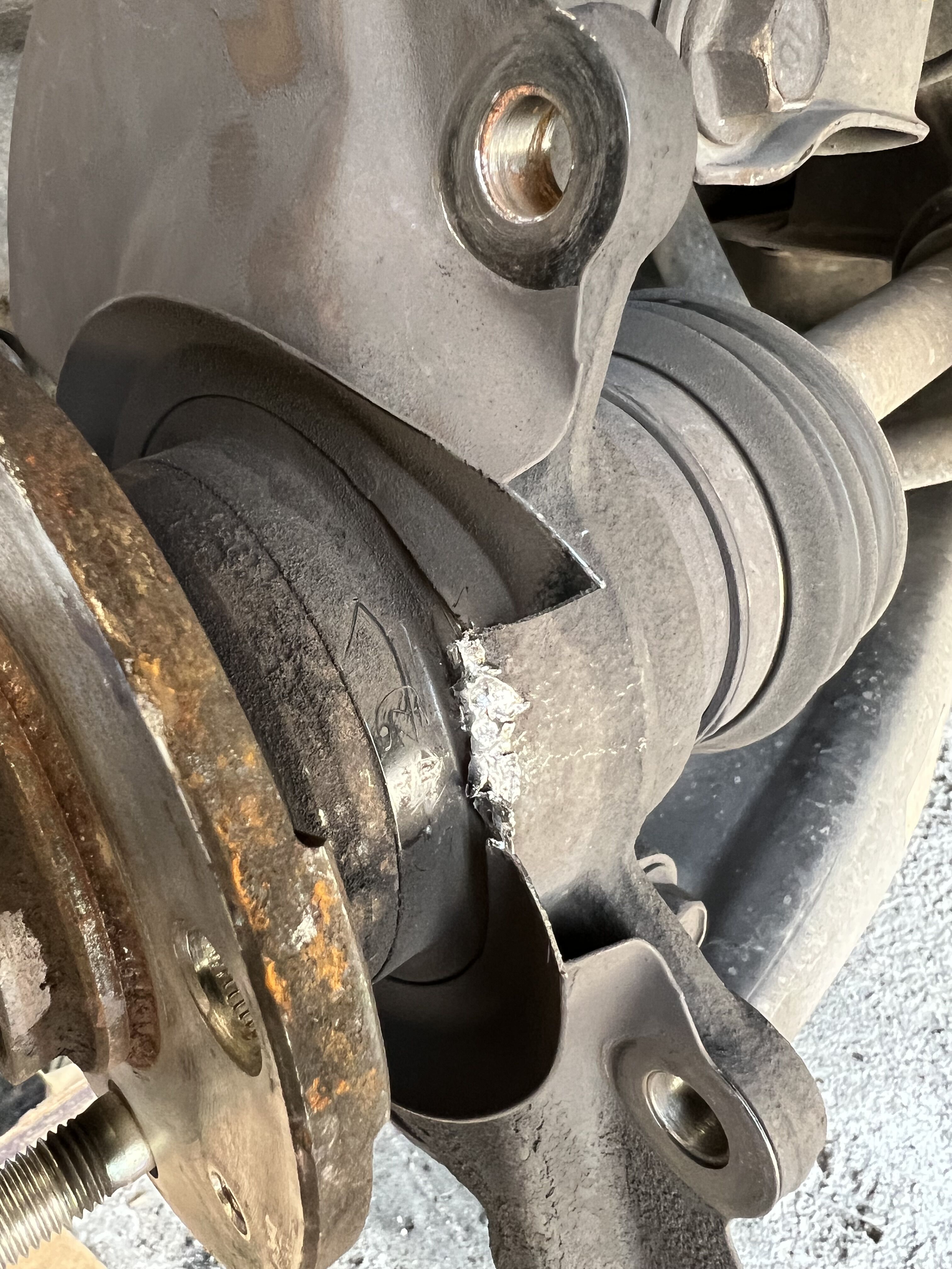

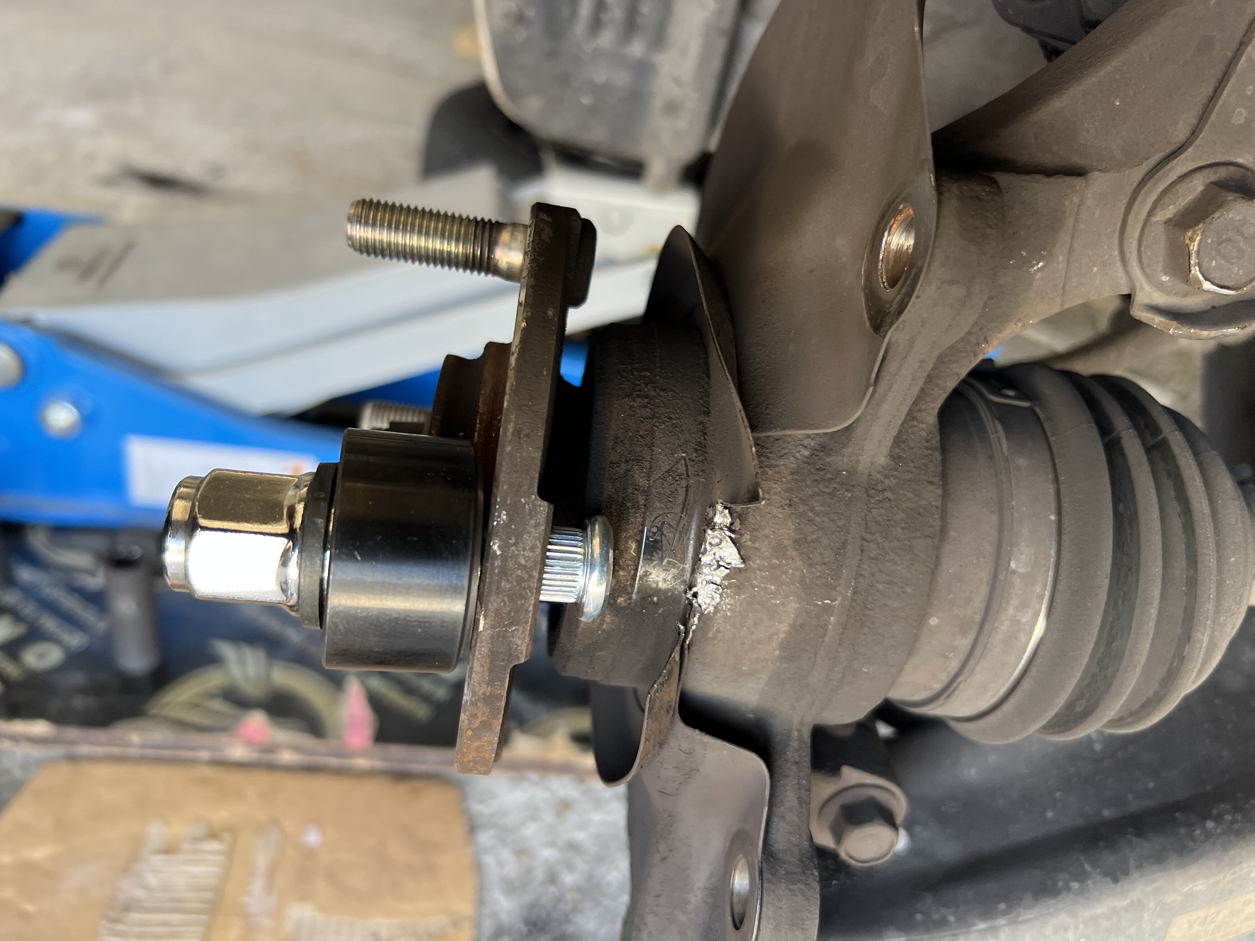

  11. הכל תלוי ברכב, פה למשל בפיקנטו לא הצלחתי באף זווית להכניס את הגוזון. גם אחרי שחתכתי את הפחית הייתי צריך לשייף מעט את הראש עם דיסק, אומנם באופן ממש מינימלי לכן לא הרגשתי רע עם זה אבל עדיין. זה הדרך ה״חאפרית״ מה שנקרא לתקן. הדרך התקנית היא לפרק את הנאבה לגמרי מהנאקל ולהחליף אבל זה דורש פרס. למשל באופל אסטרה שלי החלפתי גם 2 גוזונים ושם הנאבה מוחזקת עם 3 ברגים אז זה היה הרבה יותר פשוט
  12. כמה מסובך התיקון תלוי באיזה סוג נאבה יש ברכב יש כאלו שמוחזקות עם ברגים ויש כאלו שנדחפות עם מכבש (פרס) לתוך הנאקל אם זה מהסוג הראשון לא מסובך, זה לשחרר את הנאבה קצת החוצה לדפוק את הגוזון הישן בחוץ ולשים חדש ולהתקין עם כלי ייעודי הסוג השני קצת יותר קשה, צריך לפרק את הנאקל מהרכב להוציא את המיסב עם פרס להתקין גוזון חדש ולהחזיר עם פרס לעניות דעתי אם מדובר בסוג השני מוסך לא יעשה את זה כי הנאבה עשויה להיהרס בתהליך ומה שעושים בדרכ זה חותכים מהפחית (חתיכת פח שמגינה מפני אבק בין הנאבה לנאקל) ויוצרים פתח להכניס את הגוזון, לרוב צריך לשייף קצת את הראש שלו כי עדיין אין מספיק מקום. החלופה כמובן זה להתקין נאבה חדשה, אבל אני מדבר מתוך השערות בלבד לא ביקרתי במוסך שנים אני פשוט יודע שסיכוי טוב שהמיסב בנאבה יהרס אם עושים את זה אחרת מוסך וטווח מחירים בין 150-500 שקל אני משער לפי רמת המורכבות אני עשיתי את האופציה השניה בקיה פיקנטו של בת הזוג שלי אחרי שפנצר מאעכר עשה cross thread רציני ל2 גוזונים (בקצרה זה אומר חירג'ע את ההברגה עם פטיש אוויר) ולפי מה שאני יודע בi20 זה גם נאבה בלי ברגים לגבי החיישן abs יכול להיות מה שהמשתמש מעליי כתב, בכל אופן הוא נמצא על הנאקל אז שיפרקו את הגלגל כדי להחליף גוזונים יוכלו לראות אם נגרם נזק
