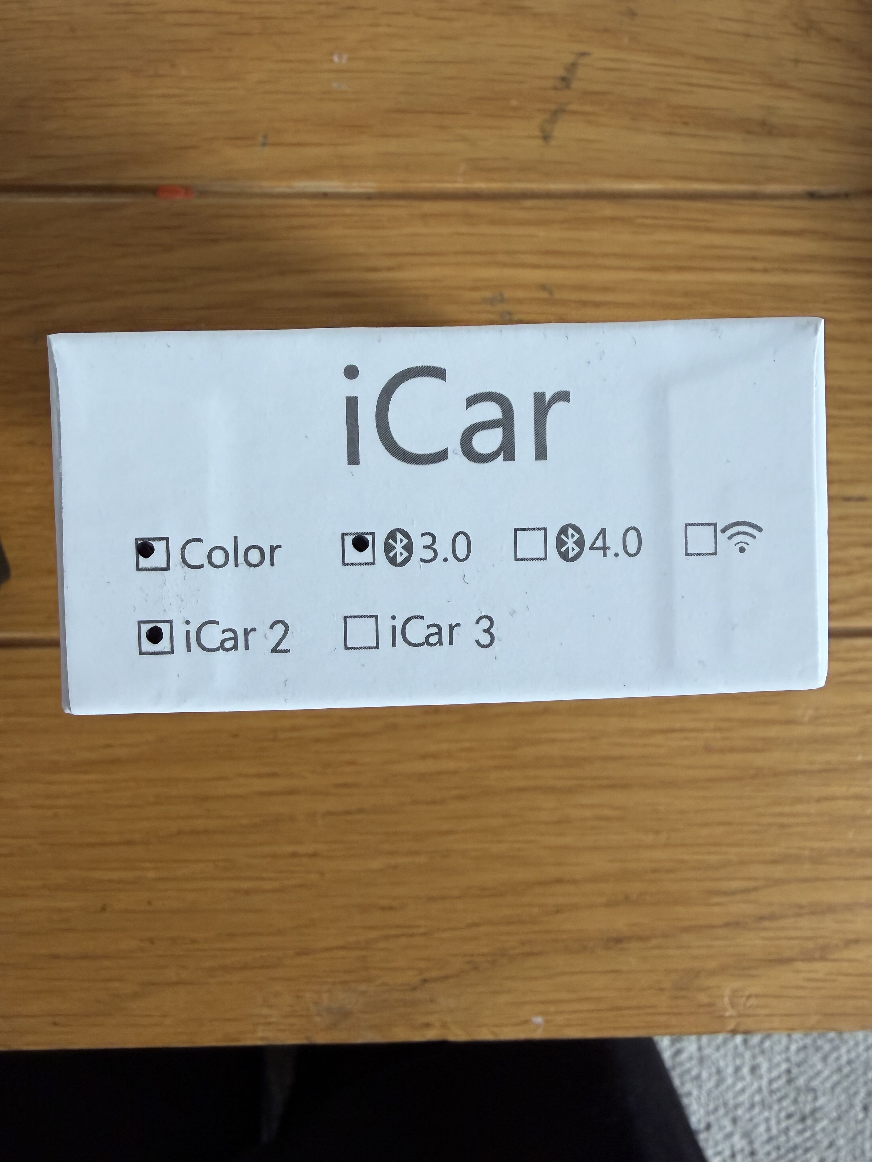

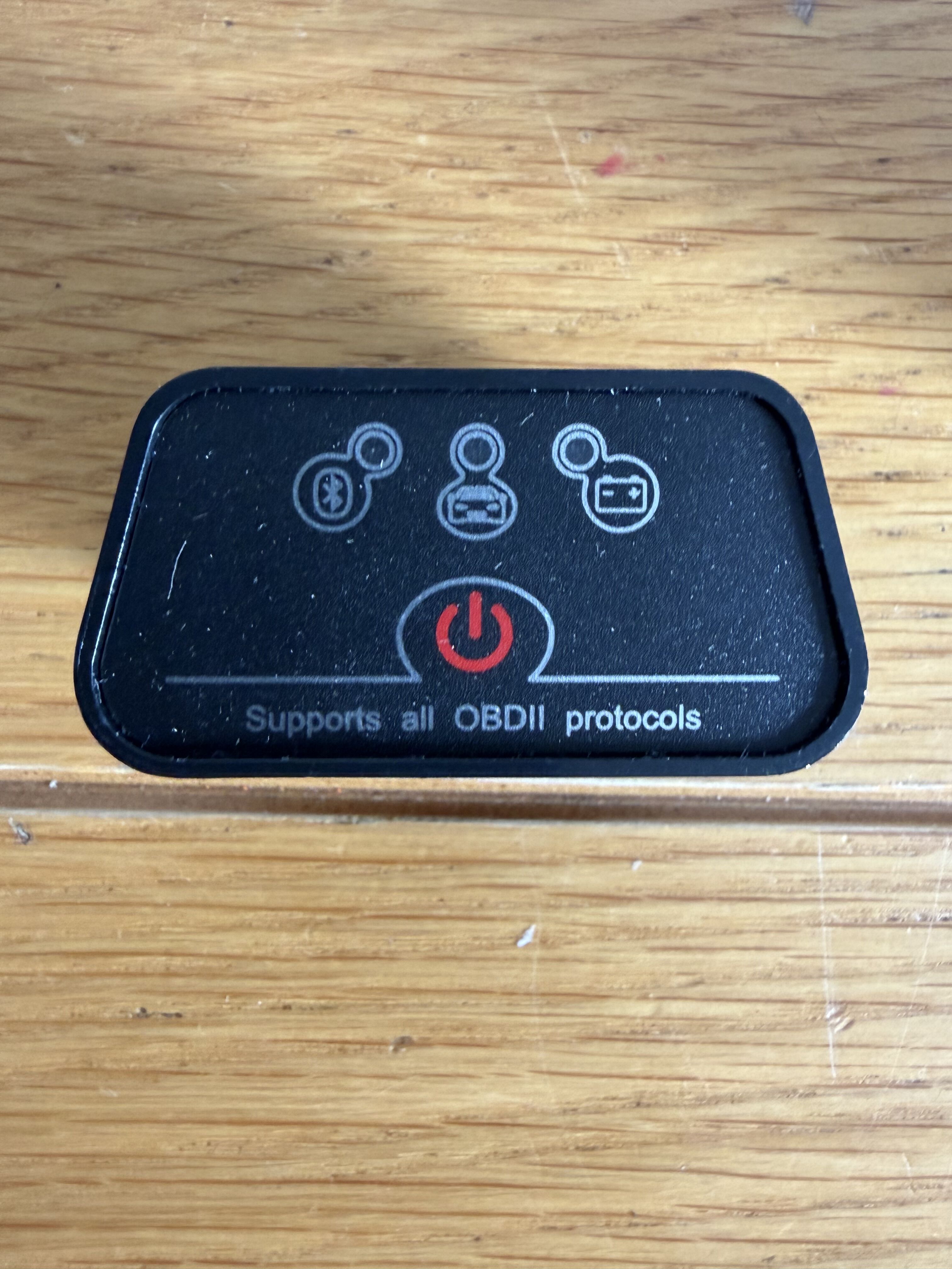

  1. זה הרכיב שקניתי, שאני מנסה להתחבר אליו בבלוטות זה רושם״ רכיב אינו נתמך״
  2. בשעה טובה הגיע הרכיב, חיברתי אותו לרכב ואני לא מצליח להתחבר אליו? מישהו יכול לעזור לי עם זה?
