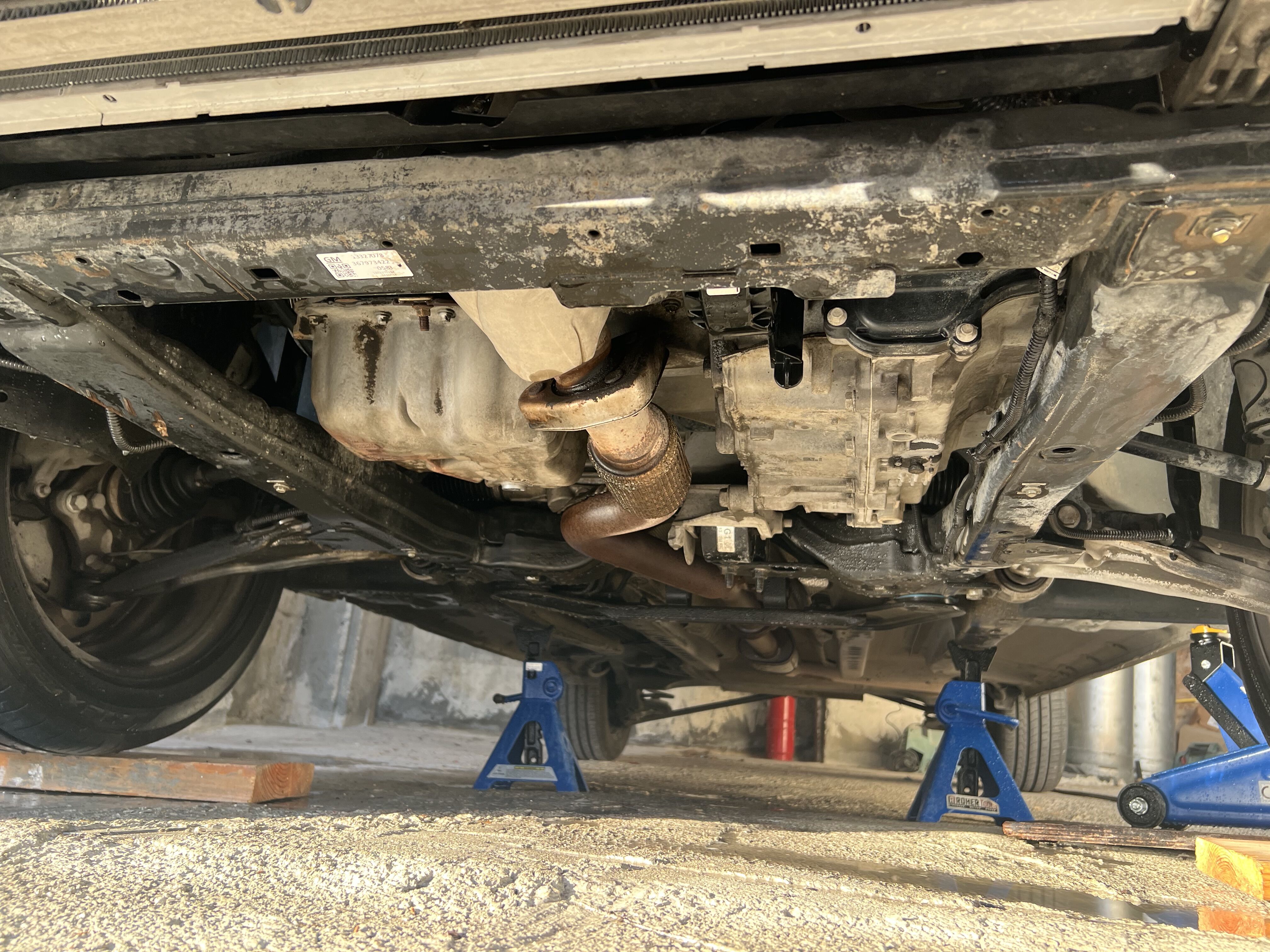

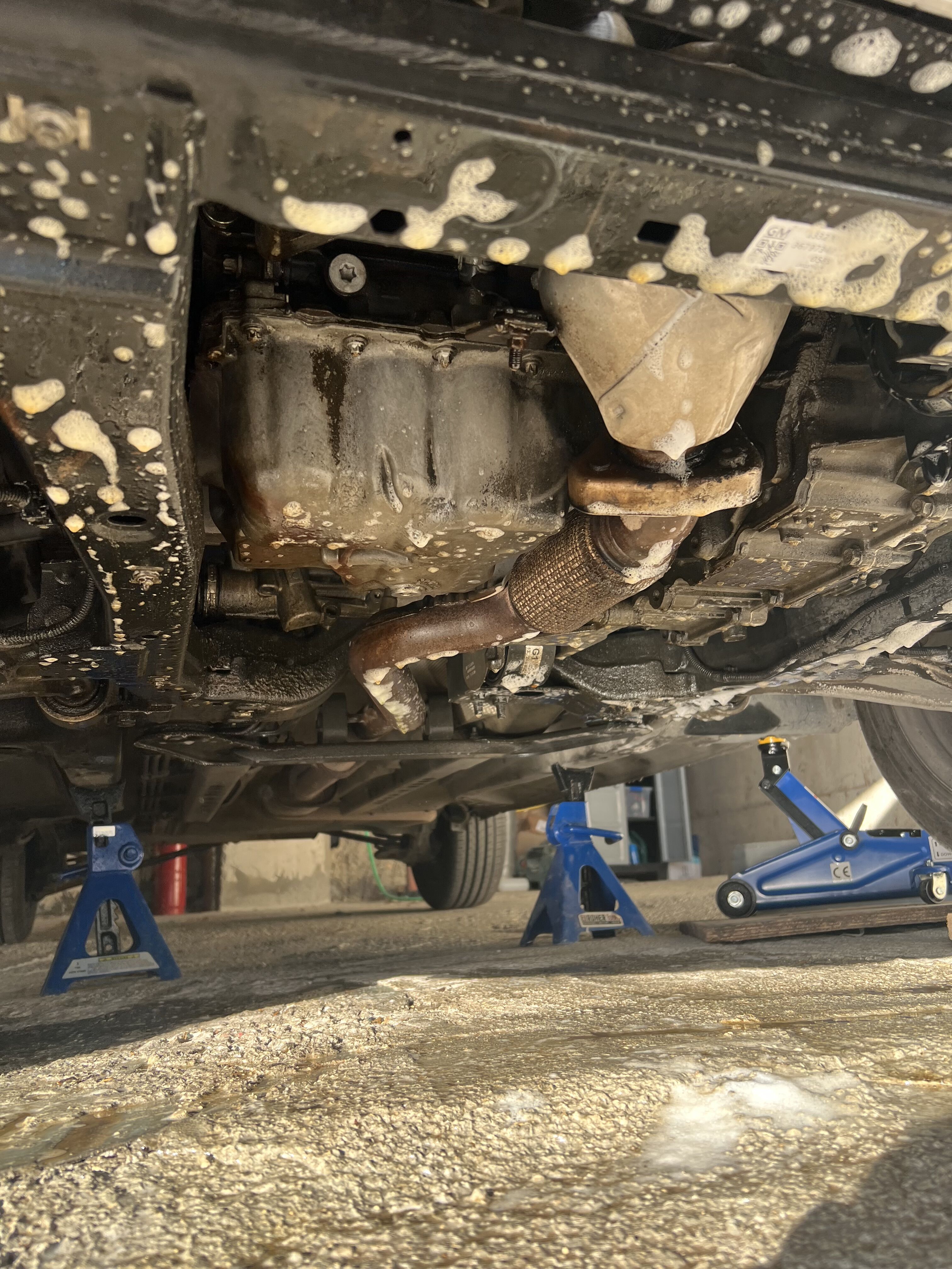

בהחלט היה צעד חכם, לקח לי איזה שעתיים מהיום בין היתר להרים את הרכב על בוקים, לרסס חומר APC, לשטוף עם גרניק, לייבש עם השואב קארצ'ר שלי כמה שאפשר, לתת לזה להתייבש קצת מעצמו ולהניע. התוצאות ברורות, יש לי נזילה מ-2 מקומות שכבר ידעתי עליהם, החלק הטוב הוא שאין נזילה ממקום חדש ואלו הנזילות היחידות שקיימות, הצד הפחות טוב הוא שהם החמירו וזה דורש תיקון וכבר לא אוכל לדחות. (אפילו טסט אין סיכוי לעבור ככה, תוך חצי דקה כבר הנזילה מהטיימינג דולפת על האגן) שטיפה: מקורות הנזילה: אטם מכסה טיימינג IMG_1773.mp4 קולר שמן (בסוף הסרטון, במהלך הסרטון שאריות מים מהשטיפה מעורבבות עם מעט שמן מנוע) IMG_1782.mp4 -

יש לי גרניק בבית והאמת שאני כבר רגיל לפרוצדורה עושה את זה במשך מס' שנים עם הרכב הזה לפני כל טסט. אני מרסס עם שפריצר נוזל לניקוי גלגלים של Adams Wash שיש לי (הוא חזק לאללה) ומקרצף עם מברשת ואז עם גרניק. פשוט תהיתי אולי זה מיותר ובאמת רק עם גרניק זה ירד. אתן לזה נסיון שבוע הבא כשאמצא קצת זמן פנוי. אולי במקום לקרצף אשים קצת APC במקציף ואתן לו לעבוד. -

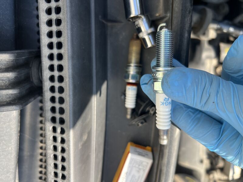

לא, בהתחלה לא הצלחתי להוציא וחזרתי אחרי איזה שעתיים שוב לאוטו עם קצת יותר סובלנות ורגש בידיים. בזמן הזה קראתי שאסור להשפריץ WD40 בפנים (לפחות הרגיל) אלא רק גריז ליתיום או גריז שמתאים לפלסטיקה ייתכן, אבל הגיוני שרק 1 מתוך ה4 קיבל חלודה? בכל אופן הותקנו 4 מצתים חדשים של NGK שנרכשו מאוטוסטור ויש לי נסיון טוב עם החנות הזאת. -

תודה לכולם על התגובות, חוזר לשאלה השניה שלי שקצת נבלעה בדיון על אינטרוולי טיפולים האם זה לא רע שההברגה נשחקה ואיך מגיעים למצב כזה מלכתחילה? האם החשד שלי שהיה פה שימוש באימפקט הגיוני? פלאגים זה לא אום גלגל ואין סיבה לחזק אותם יותר מדיי עם מפתח פשוט. הפחד שלי היה ששיחררתי את הישנים שאני אשבור את הפלאג בתוך הראש מנוע ואז זה סיפור אחר לגמרי, ניסיתי להיות זהיר לגמרי עם הכמות כוח שאני מפעיל -

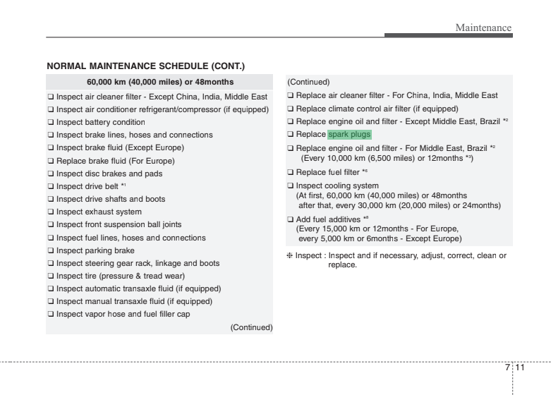

אני מאוד מקווה שאתה צודק, אבל קשה לי להאמין שאפשר להשיג cross threading בכזו קלות עם ראצ'ט ידני האוטו אצלה שנה בדיוק, הבעלים הקודם טיפל היטב במורשה אך לא היה אף תיעוד להחלפת פלאגים אז הנחתי שהגיע הזמן. בכל אופן פלאגים מקוריים נקנו מאוטוסטור, אצלי באופל אסטרה גם הרכבתי של NGK ואחרי כמה שנים בלי בעיות. כן היה בכוח סביר, לא הייתי צריך ממש בכוח אבל מצד שני הראצ'ט זה לא מברג ויש לו כוח מינוף סביר לחלוטין. לא כיף להרגיש שההברגה לא מושלמת אבל מה נעשה... לא שמתי לב, נקודה מעניינת. כן אתה צודק עם החישוב לא יודע למה חשבתי 60 אק״מ ובהחלט אלו פלאגים ניקל ולא אירידיום, זה חדש לי הקונספט של ניקל אבל בספר יצרן מציינים כל 30 אלף מייל משום מה, גם לי נשמע הרבה. אני מתקן, 30 אלף מייל, תעגל למטה ותקבל 45 אק״מ כן אלו פלאגים ניקל, היה טוב שהחלפתי כי לא היה אף תיעוד ולבעלים הקודם היה תיעוד החל מ2020 שזה הרבה מאוד זמן לפלאגים מסכנים הפלאגים שנמכרים הם ניקל לא אירידיום דגם NGK LKR6D-10E יש דגם אירידיום אבל לא מצאתי שהוא מתאים ב100% למנוע הנל אגב, בכל יום אחר הייתי שם אירידיום, בזבזתי על זה איזה יום שלם ולא מצאתי תשובה חד משמעית אם יש תאימות לכן הלכתי בסוף על הניקל, עלה 19 שקל ליחידה מאוטוסטור. גם במקורות אחרים באינטרנט שראיתי זה הפלאג המדובר וזה גם מה ששמתי NGK LKR6D-10E (וגם הוצאתי מהרכב), לגבי האם הבחור הקודם שם מקורי? אין שמץ. אני מקווה שמאוטוסטור זה מקורי כי בנתיים התקנתי אירידום באופל אסטרה שלי גם מאוטוסטור, לפני 3 שנים בערך ועד היום אין בעיות. עריכה: אגב לא זוכר בכלל מאיפה הבאתי את ה30 אלף מייל אבל בספר רכב אני רואה שזה מופיע כל 60 אלף קילומטר ולגבי ניקל או אירידיום, יש מספר מקומות מצומצם שכתוב שהפלאג אירידיום מתאים אבל ברוב המקומות שהסתכלתי הופיע רק הניקל אז העדפתי לא לקחת סיכונים, מקסימום בפעם הבאה אפשר לשים אירידיום.
