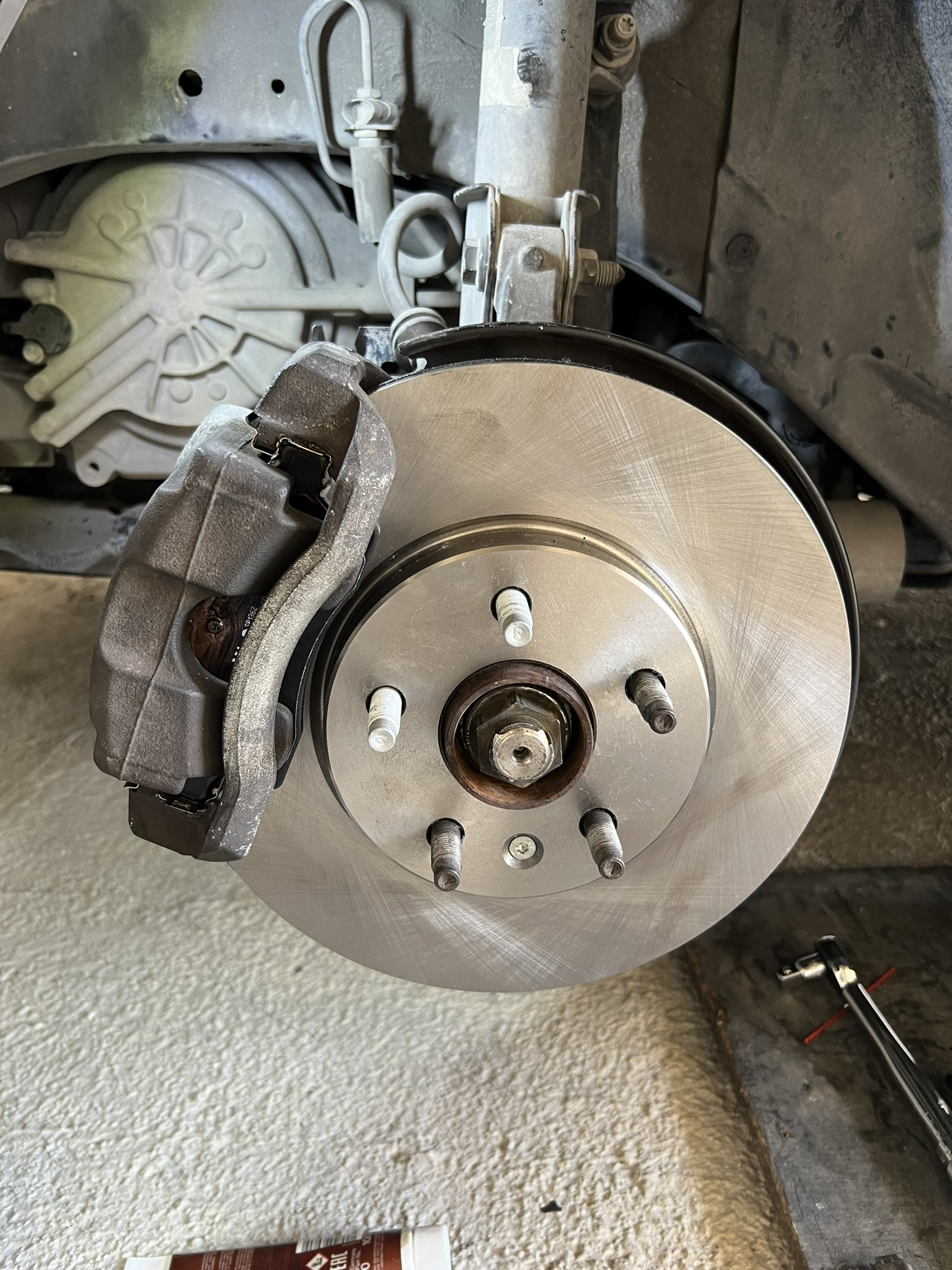

טוב אני חושב שראוי לעדכן, החלפתי היום את הגוז'ונים צלחות ורפידות קדמיות. היה קצת קשוח ההחלפה של הגוז'ונים, למען האמת התחלתי בכלל את העבודה אתמול ונטשתי הכל כי גיליתי שבאופל אסטרה (כמו בקרוז) צריך לפרק את המיסב הגה כדי לשלוף את הברגים הללו החוצה ולא הייתי מוכן לכך, חשבתי שקיים חריץ ייעודי כבר רוב הרכבים. לא היה לי אפילו בוקסה לצירייה ואפילו שמתי לב שיצאתי אדיוט והבוקסה המתאימה לחלקי הבלמים היא 18 ולא 19 אז הצטיידתי בכלים המתאימים וביצעתי היום את ההחלפה, עבר חלק. אחרי שמוציאים המיסב קצת החוצה זה קלי קלות, גם שכחתי להגיד שהצטיידתי בכלי ייעודי להתקנת גוז'ונים וביחד עם המפתח רטיטה החדש באמת תענוג.. אצטרף כמה תמונות להנאתכם. הדיסקים היו במצב חרבנה, הרפידות היו עם מלא בשר אבל מה נעשה.. החלפתי את הפחיות, גירזתי את המובילים ניקיתי את הקליפר וגירזתי את הבוכנה של הקליפר ואת המגע עם הרפידות בצד האחורי. מחר אעשה נסיעה ראשונה ואעדכן לגבי ה״גמגום״. מאמין שבאמת נבע מהמצב הירוד של הדיסקים. IMG_3684.mp4

כן, יודע שקיימת בוקסה אימפקט והן בצבע שחור. אתארגן על אחת כזאת אולי מחו״ל בוודאי שלא מהארץ, אלא אם זה כסט. אני לא נותן לו את כל הugga dugga, פתחתי עם ידית כוח והשלמתי את העבודה. גם אם היא תשבר אחרי עשרות פעמים של שימוש כזה, מבחינתי שווה את זה. דרך אגב מסקרנות, האם המחיר ששילמתי סביר או ששילמתי מעבר למה שצריך? שאדע להבא מה טווח המחירים -

הלכתי בסוף לחנות ברמה, 61 שקל לעמוק 32 מ״מ ו-21 שקל לעמוק 18 מ״מ, הרגיל של ה32 מ״מ היה 41 שקל אבל העדפתי ללכת על בטוח, וגם שיהיה לי לעתיד אם אצטרך עמוק. בטוח לא המחיר הכי טוב, אבל זה היה או לקנות ולסוע לבית במרחק של 10 דק נסיעה (גר ביישוב סמוך) או לנסוע עוד 20 דק בפקקים לאזה״ת בבית שמש (שאגב לא בטוח שיהיה להם + לא בטוח מחיר טוב יותר) למדתי לקח שבפעם הבא שאני קונה סט בוקסות, לא לקנות אחד כזה שמדלג על בוקסות כי בטוח יגיע יום ואצטרך אותם וזה יעלה לי ביוקר, הרבה יותר ממה שחסכתי אז -

התכוונתי רק כדי לבדוק אם נכנס, בכל אופן אצטרך ראצ'ט רק כדי להוציא את המכסה שמכסה את האום (לא רואים בתמונה, הוצאתי אותו עם שוודי) יש לי מפתח רטיטה וידית כוח כמובן -

נראה לך שבוקסה רגילה תתאים? טוב תכלס בכל אופן אני אקח איתי ברכב ראצ'ט לבדוק, יש לי גלגלי ברזל אז אני יכול לפתוח טסה ולבדוק ישר
