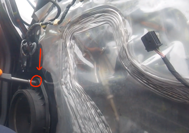

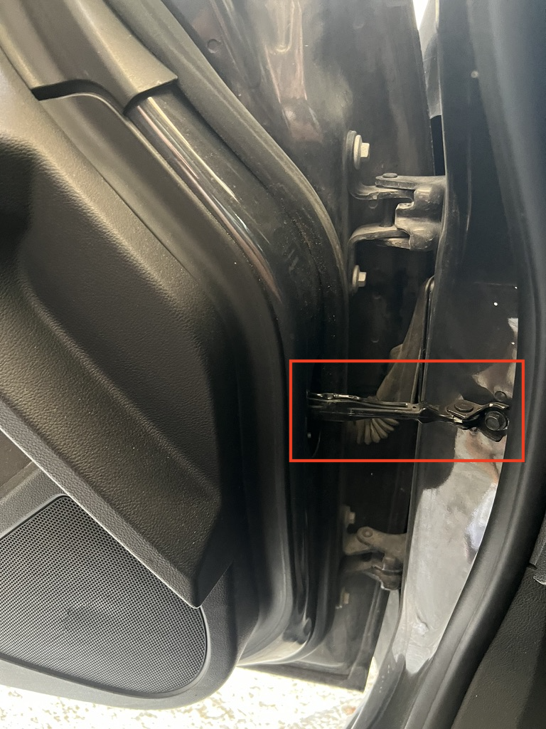

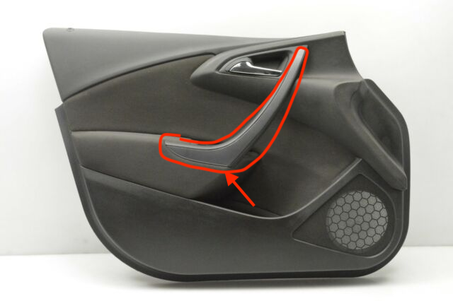

אז נכון שבכותרת אופל אסטרה, אבל הדבר נכון לכל סוגי הרכבים ורק פירוק פאנל הדלת והמק״טים שבפוסט זה יהיו שונים. מי מכם ששומע רעש מעצבן כל פעם שהוא פותח או סוגר את הדלת, 99.9% מהזמן זה המעצור דלת, הדבר הזה שמחזיק את הדלת שלכם. אני סבלתי מהרעש המעצבן הזה מספר שנים, יום אחד התעצבנתי וחקרתי והבנתי שזה החלק שעליי להחליף אבל לא היה לי כוח לחפש והוא עלה בכל מיני אתרים (למשל cars245) באזור ה20-25$. יותר מדיי כסף כדי שיהיה לסטודנט רצון להתעסק בזה עבור משהו ששומעים רק פעמיים בכל נסיעה. לאחרונה שוטטתי באליאקספרס ופתאום קפץ לי החלק, השוותי מק״טים לוודא שאכן זהו החלק המתאים והזמנתי. ב27.14 שקלים חדשים בלבד לעומת 508.12 דרך היבואן. (נכון ל23/07/24) היום הגיע בדואר לאחר שבועיים והחלטתי לבצע את ההחלפה ככה מהר לפני שאני נכנס לתוך תקופת מבחנים שוב. אז ככה זה נראה: (מק״ט 13270665) וזה קישור למוכר שממנו רכשתי: www.aliexpress.com/item/1005005554772969.html ובהשוואה לחלק המקורי (למעלה המקורי למטה החדש מאליאקספרס) וכאן זה יושב: t אתם תרצו להצטייד בכלי לפירוק פלסטיקה ברכב, ממליץ לא לחסוך על השלב הזה ולהשתמש במברג שטוח כי אתם תעשו נזק לפלסטיקה, במקרה הטוב שריטה מכוערת במקרה הגרוע תשברו משהו. תדחפו בעדינות את הכלי שם ותוציאו את הפלסטיק כיסוי של הידית. שימו לב שבחלקו השמאלי של הפלסטיק הזה יש טאבים שבולטים לשמאל לכאן זה החלק האחרון שתשלפו לצד ימין (תמונה מסרטון ביוטיוב שהוא בצע את ההחלפה בדלת של הנוסע, לכן הצד הוא ההפוך). בפינה הימני העליונה של הידית תכניסו מברג שטוח קטן או עם הכלי לפלסטיקה (אני לא הצלחתי, הוא היה גדול מדיי) ותוציאו את הכיסוי שמסתיר מאחוריו את הבורג שוב עם הכלי פלסטיקה תוציאו את הלוח ששולט על החלונות (שוב תסלחו לי, תמונה מיוטיוב עם דלת צד נוסע אבל הרעיון זהה) ואז נתקו את הכבל שהולך ללוח (מחובר עם קליפס סטנדרטי) לאחר מכן תצטרכו להוציא 6 ברגים שסימנתי בעיגול, היכן שיש חץ זה בורג שנמצא בתוך המגרעת של הפאנל של הכפתורים בשלב הזה תוכלו להכניס את כלי הפלסטיקה בתחתית הדלת ולהתחיל להוציא אותה, לאחר הפאנל יצא מהמקום תוכלי למשוך אותה כלפי מעלה ולהסירו. הפאנל עדיין יהיה מחובר ל2 דברים, בכדי להסיר את הפאנל לגמרי מהרכב תנתקו את הקונטור של הכיוון מראות ואת החוט של הידית של הדלת, עבור הקונקטור מראות שוב דיי סנטדרטי, כבל קליפס פשוט שיש ללחוץ עליו ולמשוך, עבור הכבל של הידית, הנה כמה תמונות שממחישות: דחפו את הכדור החוצה ותוציאו אותו מהקליפס אחרי שהסרתם את הדלת ניגש לעבודה! בעזרת בוקסה 7 תוציאו את הבורג שתופס את הרמקול למקומו, ייתכן ותצטרכו להשתמש בכלי פלסטיקה כדי לדחוף את הרמקול החוצה. אצלי היה מותקן רמקול aftermarket אז פשוט שחררתי את הברגים שתפסו אותו במקומו וסידרתי לעצמי גישה לבפנים. כעת תוכלו לשחרר את הבורג שתופס את המנגנון ואת ה2 אומים שתופסים אותו בדלת עם בוקסה 10 אחרי ששיחררתם אותם תוכלו לשלוף מבפנים (בחור של הרמקול) את המעצור, תכניסו את החדש למקומו ותתחילו בתהליך ההפוך להליך הפירוק והתוצאות: תענוג לאוזניים (ממליץ להחליש ווליום למי שעם אוזניות כי הרעש לא נעים) לפני: IMG_3249.mp4 אחרי: IMG_3257.mp4 (הרעש למי שחד זה מהכפכפים חחחחחח) לא תכננתי בפועל להעלות מדריך מצולם לכן חלק מהתמונות הן מהיוטיוב/אינטרנט. מניח שלהבא אהיה יותר החלטי אם בא לי לפרסם מדריך ואתכונן בהתאם. מצרף 2 סרטונים ביוטיוב שעזרו לי בהחלפה: בהצלחה לכל מי שמבצע את העבודה!
