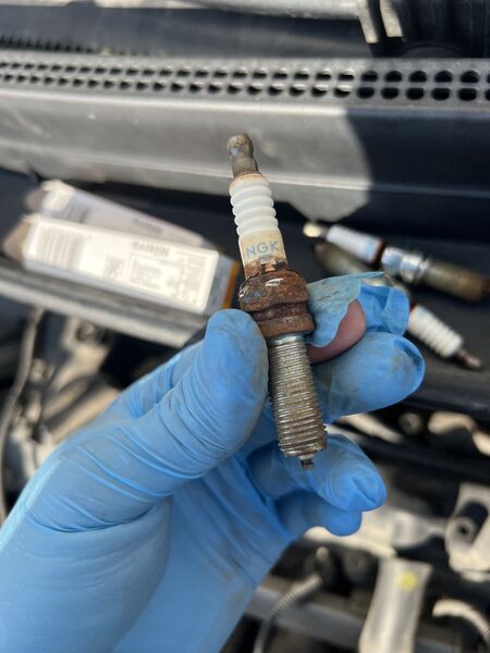

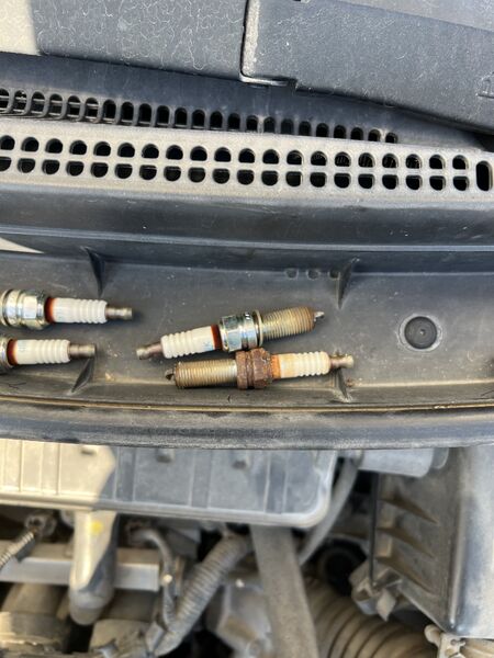

החלפתי היום פלאגים ברכב של הבת זוג (קיה פיקנטו 2014, מנוע 1.2) אחרי שלא היה אף רקורד להחלפה ב5-6 שנים האחרונות. כבר בהתחלה נתקלתי בקשיים שהסליל הצתה עשה לי חיים קשים ולא רצה לצאת ואחרי הרבה תנועות סיבוביות הוא וויתר, אחר כך ה2 פלאגים הראשונים יצאו עם קצת כוח בפתיחה אבל בצורה חלקה, הפלאג השלישי הוריד לי 10 שנים מהחיים שהוא התחיל לדלג על הברגות וכנל הרביעי אבל קצת פחות נוראי מהשלישי שגם כל האום יצא חלוד (אגב הפין עקום בקצה כי דפקתי אותו על הרצפה שיצא מהבוקסה) למזלי כל הפלאגים יצאו בשלמותם ונכנסו החדשים. הנעתי והכל נשמע טוב ואין שום תקלות או misfires השאלה שלי האם יש משהו לעשות בנידון או שלקבל את זה שהמוסכניק הקודם כנראה ״חירע״ את ההברגה עם אימפקט? הפלאגים האלו אמורים להתחלף כל 30,000 מיליים (60 אק״מ) ככה שזה לא יהווה בעיה בשנים הקרובות. והאם יש בזה סיכון כלשהו או שזה בסדר? מצרף תמונות להמחשה הפלאג השלישי חלוד להלן: ביחס לשאר הפלגים: ֿ תצלום מקרו של ההברגה: IMG_6944.mp4
