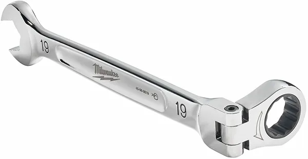

ממש ממליץ לקנות מהארץ, לא שווה לך בכלל לחכות כמה שבועות למשלוח בשביל 20 שקל כשבארץ זה באותו המחיר בדיוק. סליחה אבל לקחתי רפרנס מהסרטון ושכחתי שלא בכל בוקסה יש הברגה חיצונית שאפשר לשים עליה מפתח רינג חחחחחחח לדעתי מה ששלחו לך יתאים, לי יש סט רינג שבצד אחד פתוח בצד אחד סגור עם ראצ'ט ומתקפל ואני מאמין שזה היה עובד שם אז בטח שגם ממה ששלחו כאן כזה:
מפתח רינג פשוט, בהעדפה אם יש לך אחד סגור עם רצ'ט ותשים עליו צינור כדי לקבל יותר כוח מינוף כנל עבור ההלן, תצטרך לשים את החלק הארוך בתוך הבוקסה משמע מה שיבלוט בחוץ זה הצד הקצר.
תלוי בגישה לאום, לפי סרטון שהסתכלתי ביוטיוב נראה שאפשר ״לתפוס״ את הבורג עם ראש הלן הפנימי עם הבוקסה ששלחתי ועם מפתח רינג לשחרר את האום החיצוני תמונה של האום/בורג המיוחד לא תזיק אם תוכל לצרף אחד כזאת. דרך אגב התמונה ששלחת, מזכיר לי את הבוקסות המיוחדות לחיישן חמצן שמגיעות עם חור כזה בשביל להתמודד עם הכבל של החיישן. אני מאמין שזה יעבוד ביחד עם מפתח הלן פשוט. אבל נראה לי שמה שהצעתי מקודם יעבוד יותר טוב ולא ידרוש ממך לקנות שום דבר (בהנחה שיש לך מפתח הלן פשוט אפילו בלי בוקסה רק בכדי לתת קונטרה לאום החיצוני)
