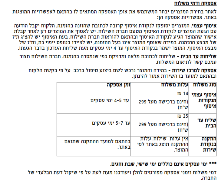

לפי התגובות בפוסט נראה שהחווית לקוח משתנה מאוד בהתאם למוצרים שנרכשו לי הייתה חווית רכישה לא הכי נחמדה, רכשתי מאריך 60 ס"מ לראצ'ט ב16/08/22 ואיזה יופי! כבר ב24/08/22 כשבוע ויום לאחר מכן קיבלתי הודעה לאסוף את ההזמנה לצערי שהגעתי קיבלתי קרטון שהיה נראה לי קצת מוזר שמאריך כזה ארוך וכבד יהיה בתוכו עקב משקלו, פתחתי והיה קרטון ריק פעם ראשונה בחיים שקיבלתי קרטון ריק מחברה, אבל לא ביג דיל, יכול לקרות לכל אחד... יצרתי איתם קשר וכמובן ישר הם אמרו שישלחו שוב והם מצטערים והביאו לי פיצוי לרכישה הבאה בסך 20 ש"ח ושידרגו את המשלוח מנק' איסוף לשליח עד הבית. לאחר עוד כמה שיחות פלאפון, ועוד שבוע שעובר, שבאמת זה כבר התחיל להיות מוגזם, הרי זה בסך הכל לשלוח שוב את הפריט, כמה זמן זה אמור לקחת? יום-יומיים? ובנתיים הטיפול לרכב מתעכב.. הבנתי מהנציג שהמוצר בכלל לא היה במלאי ולכן זה לוקח זמן (קצת הזוי, אז כאילו שלחו קרטון ריק בידיעה?) ושהם ממתינים לקבל אותו מהספק ורק אז ישלחו, לבסוף הגיע ב04/09/22, ארוז לא בצורה טובה בכלל דרך אגב, שהשליח שם לי את זה בחניה זה בכלל היה על הרצפה מחוץ לקרטון אחרי המקרה לא חשבתי על זה יותר מדיי, ואז הגיע הזמן לעשות טיפול לאוטו. טיפול שעבר רכשתי מאבי חלקי חילוף ואוטוסטור שמן וחלפים שהגיעו תוך יום-יומיים אבל לצערי הפעם לא היו במלאי וראיתי שבסולו יש בדיוק את השמן שאני צריך אז עשיתי רכישה, בנוסף עם גריקן לריקון שמן (רציתי לשדרג למשהו יותר רציני מהקערה שיש לי), כמובן שהתקשרתי לדבר עם נציג נחמד וידאתי איתו מספר פעמים שהכל במלאי כי לא היה לי שוב כוח לבלאגן שהיה, והוא אישר שהכל במלאי במחסן שלהם ואין מה לדאוג. הייתי קצת בראש שקט יותר הפעם, או כך לפחות חשבתי. את ההזמנה ביצעתי ב18/09/22, מאז לא קיבלתי שום עדכון. היום - 18/10/20222 חודש שלם (!!) אחרי, קיבלתי מייל שהגריקן לא במלאי. התקשרתי לשירות לקוחות באמת לספר על החוויה שלי ללקוח, נאמר לי שהיום המשלוח אמור לצאת ללא הגריקן (שעליו אקבל זיכוי) והציעו לי 50 שקלים פיצוי לרכישה הבאה. הפעם סירבתי, לדעתי זה קצת מביך שמוצר לא קיים במלאי וטורחים לעדכן את הלקוח רק חודש אחרי. לצערי אחרי פעם שניה שהחווית לקוח לא משהו מעדיף כבר לא לנסות. בתור בעל עסק לשעבר, אני יודע עד כמה חשוב הכיסוי תחת של החברה מבחינת תקנון, התקנון של סולו כמעט ואינו קיים מה שגרם לי להאמין שבאמת הם עומדים מאחורי הזמנים שהם אומרים, אחרת הם חשופים לתביעה, איזה חברה תסכן את עצמה כך? להלן מדיניות המשלוחים של החברה: או בקיצור, 5-7 ימי עסקים לכל היותר, אין אותיות קטנות, לא זמני עיבוד הזמנה ולא כלום. כלומר בשני ההזמנות שלי עברו הרבה מעבר לזמנים שהם התחייבו. לא מתכוון להגיש תביעה או בולשיט כזה או אחר, זה לא מעניין אותי מספיק. יודע שיש פה את אחד הנציגים שלהם ומאוד מקווה שהם יקחו את זה לתשומת ליבם ולפחות יהיו כנים בזמני המשלוח. ציפיתי כל כך שהחוויה שלי תהיה הפעם חיובית יותר ושאוכל להכנס ולכתוב ביקורת טובה על החברה, לצערי לא וזה מתחבר מאוד עם שאר הביקורות באינטרנט (למשל בדפי זהב) אעדכן מתי תגיע לי החבילה בסוף, נאמר לי שהיום תצא למשלוח - בפועל אין לדעת. מקווה ששאר המשתמשים שבחרו לרכוש מהם יזכו לחווית לקוח יותר טובה ממני.
