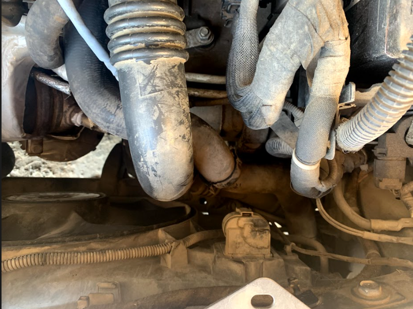

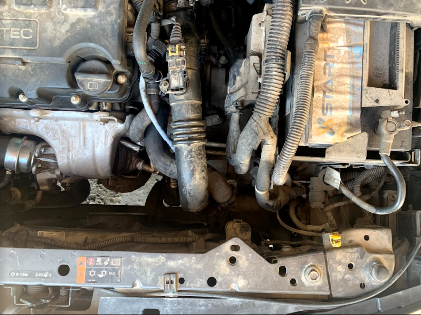

אל דאגה, היה לי מטף כיבוי במרחק זרוע, אני בודק פעמיים לפני שאני עושה משהו. בכל מקרה, אני באמת לא מבין גדול - אבל כרגע המנורה כבויה, מה יכול להיות הגורם? גם כשאני סורק אין תקלות, ממש מוזר, על מה כבר יכלתי לרסס שאיכשהו באופן קסם פתר את הנורת מנוע?
הבנתי, כלומר אין מצב שיש קשר לצינור מים של הרדיאטור, ממליץ לנסות שוב לרסס ואם שוב זה קורה זה כנראה הצינור אינטרקולר? איפה ניתן להשיג? באתר חלקי חילוף לא מצאתי הזכר לצינור כזה בנוסף מה יכול להיות הסיבה שהנורת מנוע נעלמה פתאום אחרי שריססתי כאשר הייתה דולקת שבועיים רצוף? ולמה הרכב רעד כאשר התוצאה המצופה הייתה שהסלד יעלה?
העלתי עוד כמה תמונות שלקחתי עכשיו ה2 צינורות המדוברים בנוסף כשאני לוחץ על הצינור השמאלי יש רעש מהחלק השמאלי של האוטו
צירפתי תמונה, באדום - הצינורות שעליהם השפרצתי והרכב נחנק ורעד כחול - ריססתי על הסעפת פליטה, יותר נכון על המגן חום כי אין לי את הבוקסה המתאימה להוציא אותו, ייתכן וזה קשור? (כשריססתי על הצינורות באדום במיידי הרכב נחנק וזה היה לפחות אחרי 20 שניות שריסתתי בכחול) כן P0420 לעומת P1071 שגם היה, גם מרמז על קשר לממיר הקטליטי, ייתכן פשוט שעד שהחומר נזל למקום המתאים לקח זמן בגלל המגן חום? עריכה: מזכיר המנורת מנוע נכבתה אחרי זה, אני כנראה תכף יוצא להתאמן ויש לי נסיעהש ל 15 דק לכל כיוון, אעדכן אם היא קופצת שוב.
השפרצתי, שמעתי את המנוע נחנק כשריססתי על הצינור רדיאטור (או התחתון או העליון אחד מהם) והוא כמעט נכבה. ניסיתי שוב ליצור את ה"חניקה" אבל לא הצלחתי. קראתי לאבא שלי שיבוא לשבת באוטו שיסתכל על הסלד בזמן שאני משפריץ שיראה אם יש שינויים. אמר לי שהסלד יציב אבל אין בכלל מנורת מנוע דולקת 😆 באותו רגע ידעתי כבר מה זה אומר, אני לא מומחה אבל לדעתי הספריי קרבורטור פשוט אטם את הדליפה זמנית לכן לא הצלחתי לייצר שוב את הסיטואציה של החניקה וגם הסיבה שהנורה נעלמה. הכנסתי OBD באותו רגע לנקות תקלות קודמות שאולי היו במחשב וסרקתי מחדש (בשלב הזה כל תקלה שיש אמורה להופיע, במקרה שלי מנורת מנוע הייתה חוזרת לדשבורד אבל לא! 😁) עכשיו אני מקווה שאני צודק וזה אחד מהצינורות רדיאטור, הרכב גם ממילא ישן ואני לא רוצה לזרוק עליו מלא כסף, אקנה משהו חליפי - באתר חלקי חילוף מצאתי גם את העליון וגם התחתון ב70-80 שקל ליחידה. האם לרוץ לקנות? שאלה נוספת - כמובן שריססתי על מלא צינורות וביניהם על הסעפת יניקה, כשריססתי על הצינורות רדיאטור התוצאה הייתה מיידית משמע שזה בטוח הצינורות ולא איזה משהו אחר שלקח לו כמה רגעים נכון?
